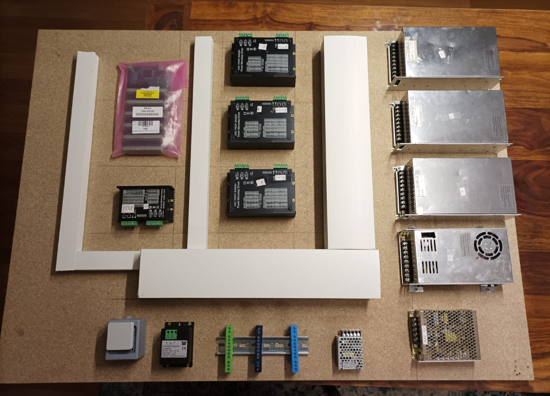

Hallo miteinander,
ich habe meinen Aufbau der Steuer Elektronik nun fast fertig.
ich möchte die MESA Electronics Karte gerne auf ein Holz Platte Schrauben habe jedoch angst das ich diese dabei beschädige.
Was macht man denn am besten als Abstandhalter unter die Karte ?
Bild zeigt meinen Aktuellen Aufbau.
Gruß Mücke
Gruß Mücke

wenn Du Zugriff auf einen 3D Drucker hast gibt es Aufnahmen für eine Hutschiene , so habe ich mein befestigt
z.B. 7i76e
z.B. 7i76e

Ok, das könnte man im Netz sicher Drucken lassen, einen Eigenen 3D Drucker habe ich leider nicht.
Hutschiene ist jedoch vorhanden, noch viel zu viel
Hast du mir ein Link zu einer 3D Datei?
ps. ich nutze die "MESA Electronics 7i95 "

gerade hinzugefügt , dort gibt es auch welche für andere Karten , denke die verlinken sollten auch für die 7i95 passen , denke die Breite ist die gleiche wie bei der 7i76e , brauchst halt 3-5 Stück , ggf. kann ich auch drucken gegen "Portokosten"

Hey, das Hört sich gut an.
Was für ein Lochabstand ist denn vorhanden, dann kann ich das mit meiner Karte vergleichen.
Bei deinem Link ist keine Bemaßung dabei
Wie ist das denn bei dem 3D Druck, wie schraube ich da was rein? einfach in den Kunststoff? oder was für Schrauben werden da verwendet?

Oha, die Platte (2 ter Link) gefällt mir, finde das jedoch etwas teuer?
bin gerade am Überlegen wenn man M3 Schrauben nimmt könnte man das an so ein Blech schrauben, habe noch ein Blech da, die Frage ist nur wie bekomme ich das so abgekantet, und wie Isoliere ich das von der Platine? oder dürfen die Schrauben mit dem Blech und der Karte im Kontakt sein? oder muss das alles Isoliert sein? zueinander?

Abstande ?
Use raisers, find an old PC, it has small raiser under the motherboard.
Metal plates from eusurplus are very good quality, bends are perfect si everything lays flat and holes match up, all of them, comes with stands/raisers for all the Mesa board holes.
For 3D printed stuff, make the hole 2.6mm, in slicer set to print outside perimeters first, that will do just fine for bolting M3 screws.

hab mal meine 7i76 gemessen , Breite ca 100mm , Lochabstand etwa 90 , konnte nicht genau messen da eingebaut.
in den Kunststoff kommen Messing Einsätze mit Gewinde , funktioniert ganz gut

Masse finden sich im PDF Beschrieb der Karten, für die 7i76e:
store.mesanet.com/index.php?route=produc...oduct&product_id=290
und dann das manual unter "Specification" runterladen.
Gewindeeinsätze sind natürlich die edle Variante. Wenn du keine hast gehts auch ganz gut mit Schrauben mit Grobgewinde also solchen für Holz oder Kunststoff.
