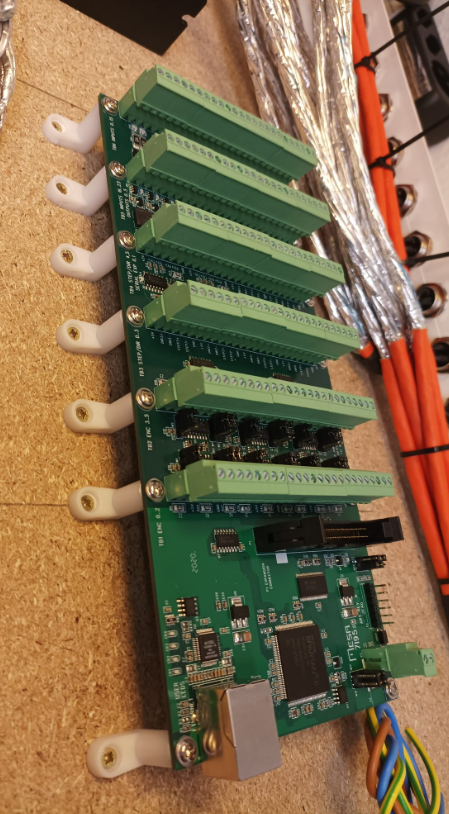

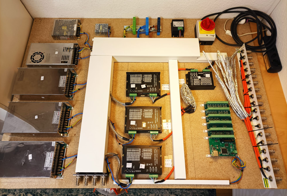

17 Dec 2021 10:09 #229303
by Muecke
Replied by Muecke on topic MESA Electronics Karte befestigen
Hallo Miteinander,
die Teile PCB-Montagefüße L Typ sind gekommen und ich bin begeistert, wie einfach und gut das ganze ging.
Vorteil auf meiner Holzplatte ich konnte diese direkt auf die Platte schrauben.
Jetzt, mache ich mich an die Verdrahtung der Karte mit den Driver (Motoren) und den ganzen Schaltern und Sensoren (sind nur 18 Stück) .
Gruß Mücke
