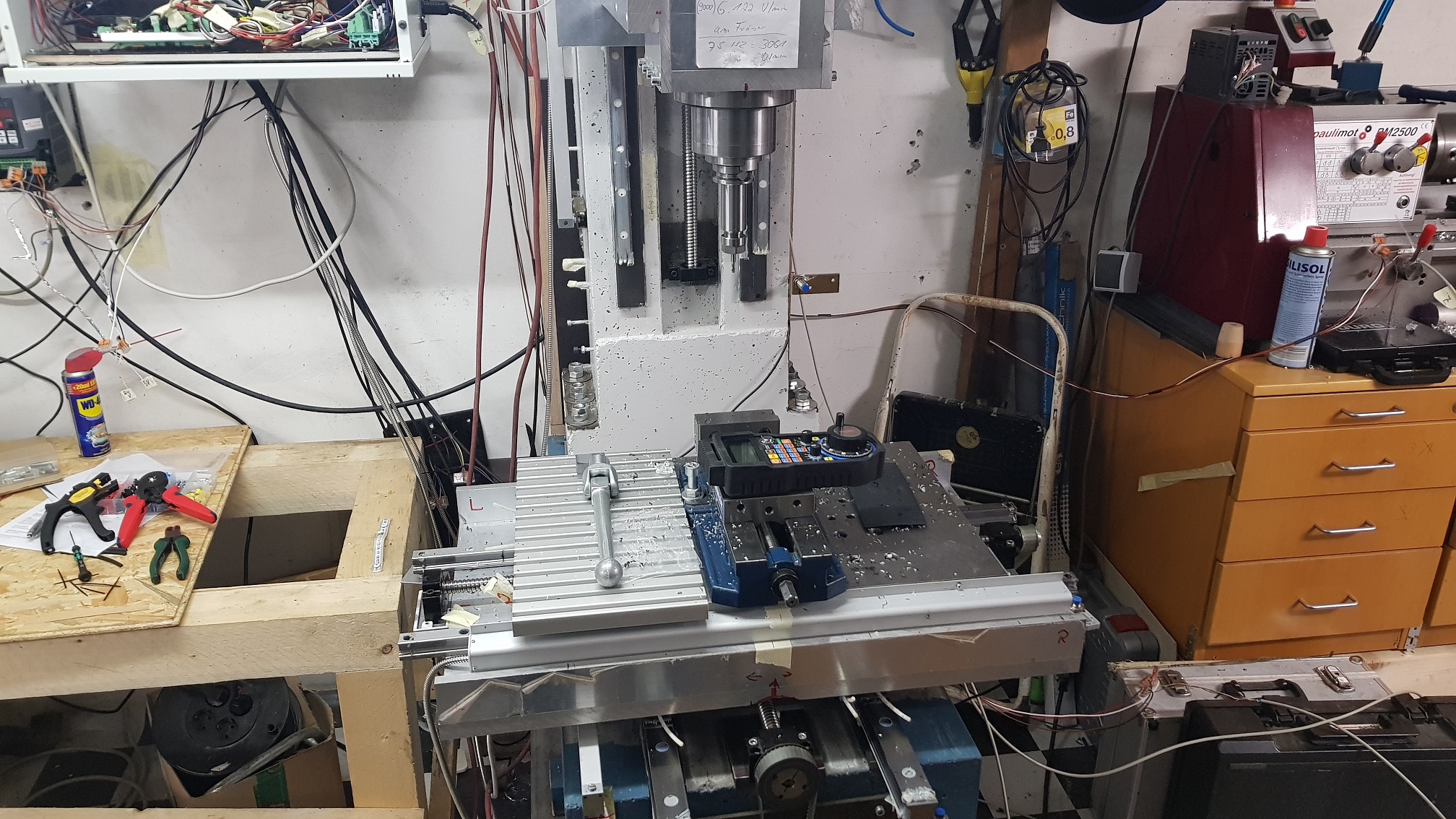

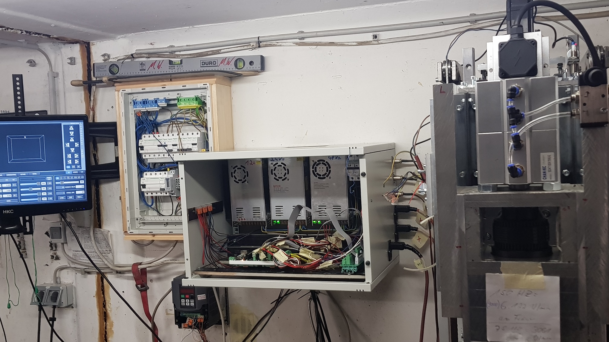

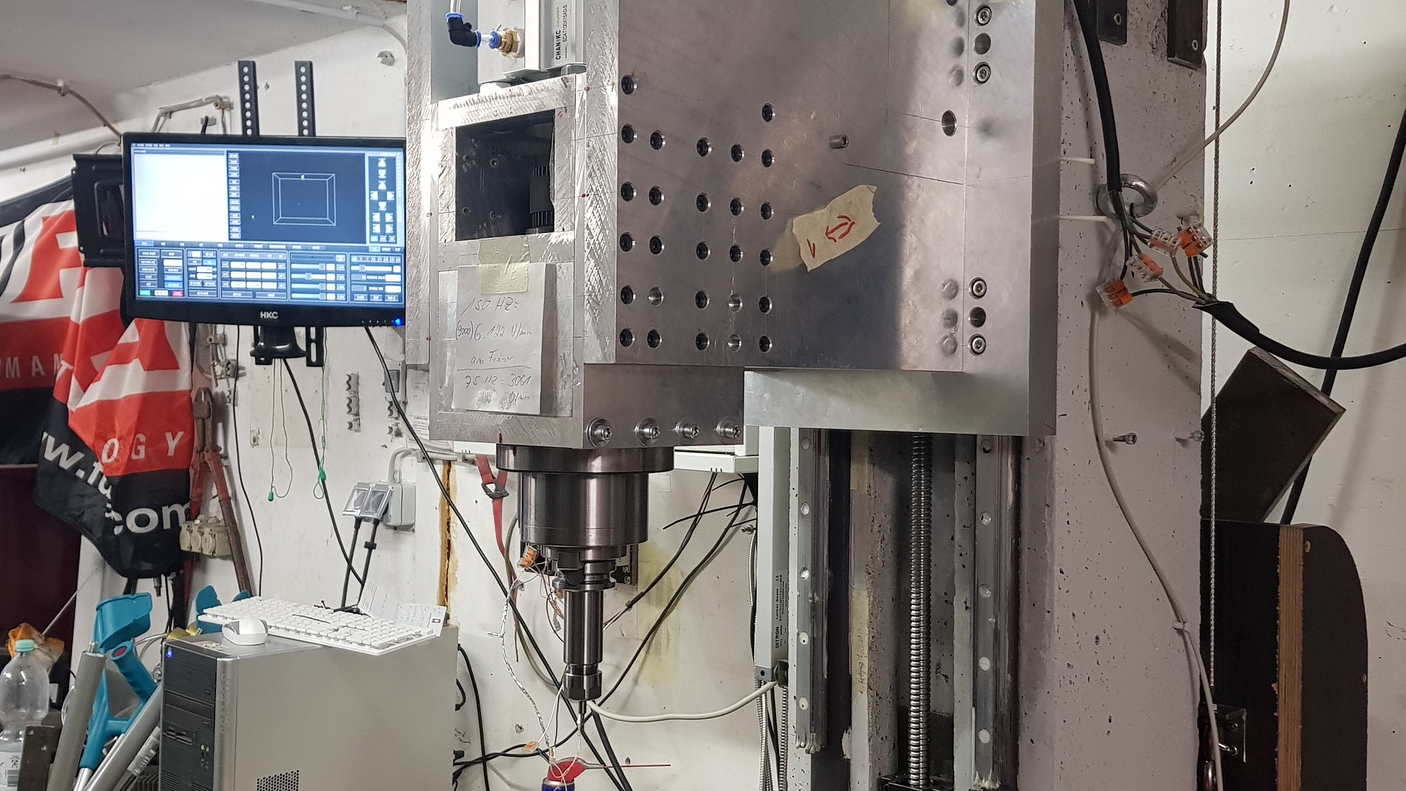

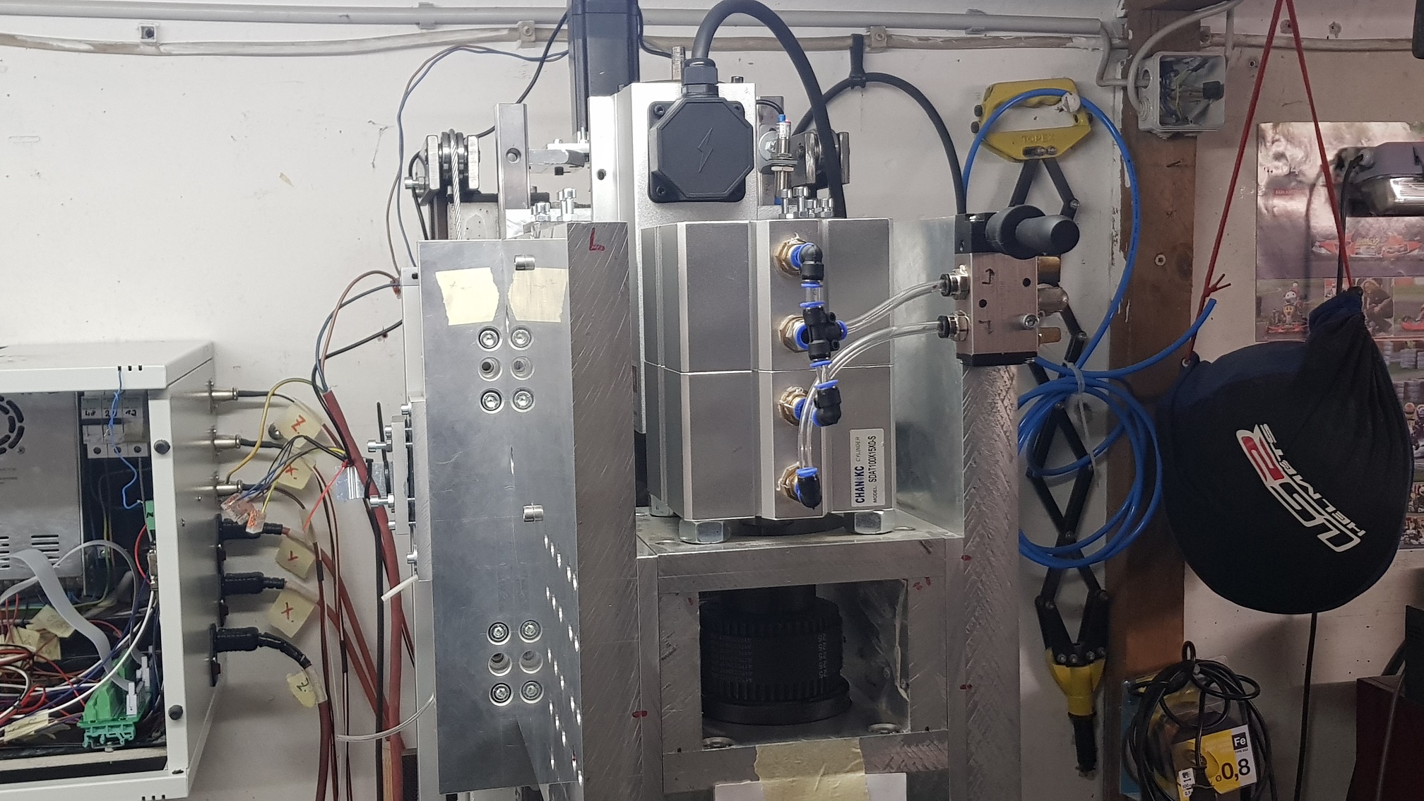

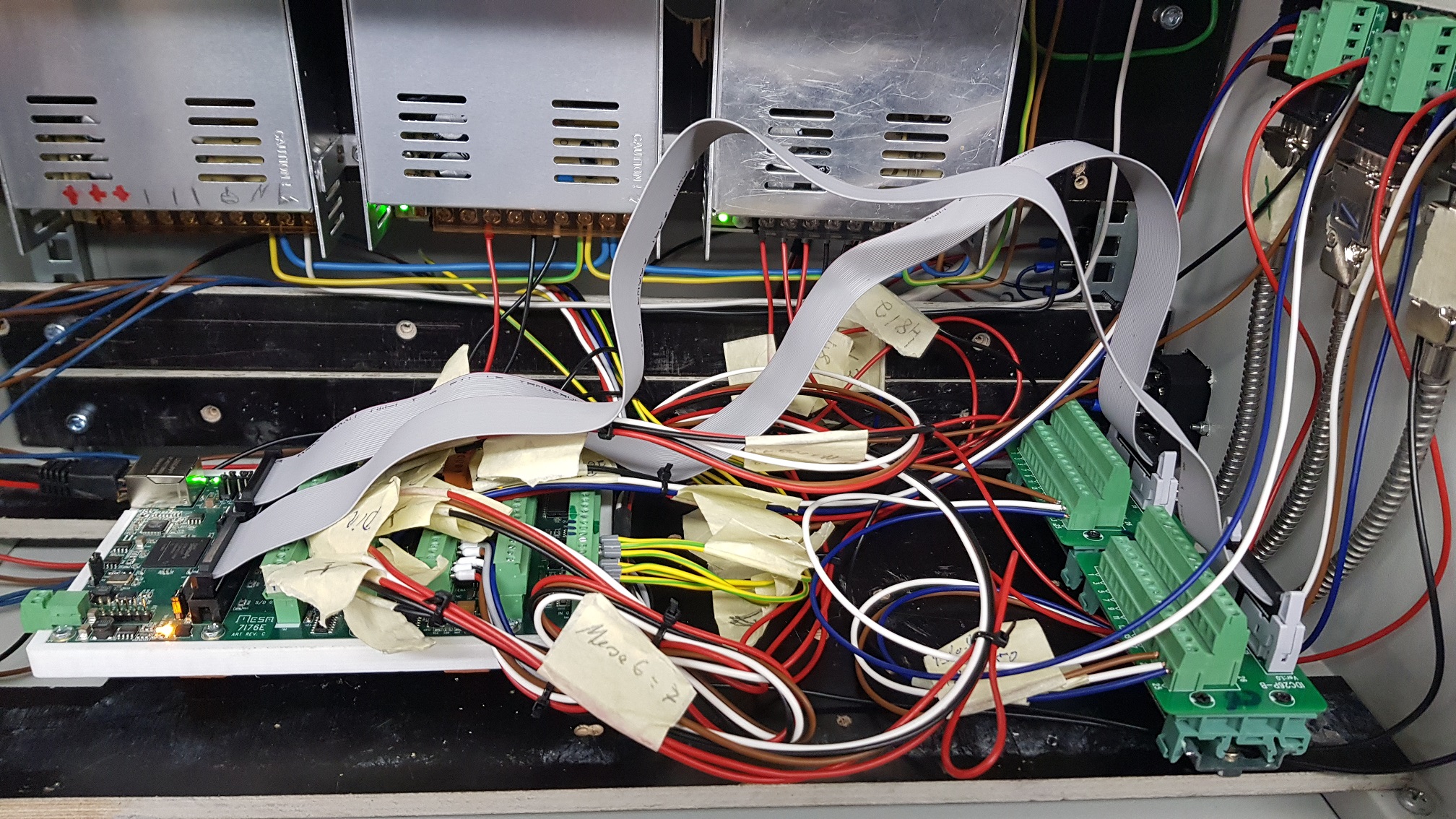

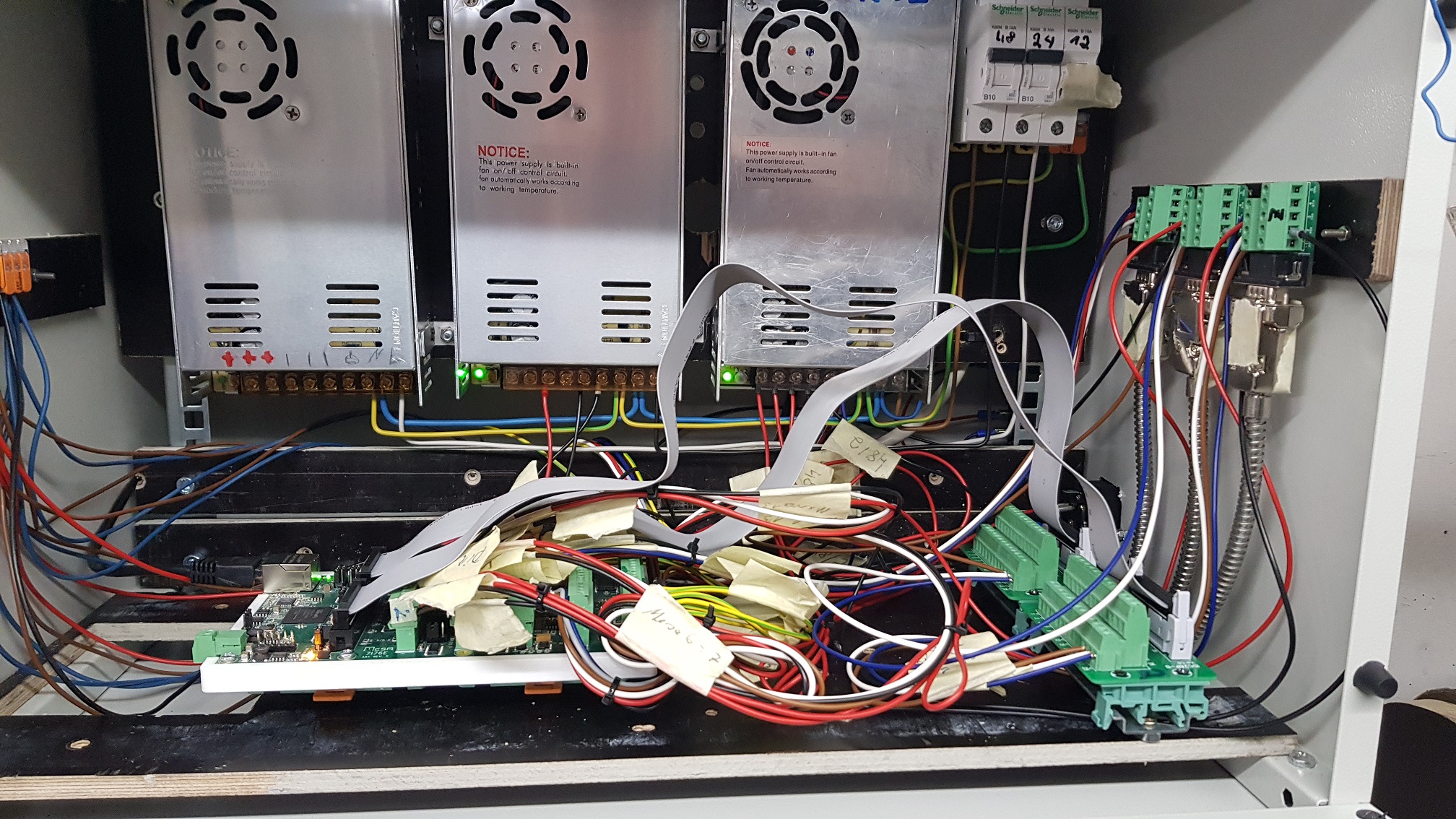

Replied by Toto69 on topic Glasmaßstab Mesa 7i76E
Hi, du hast nur die 7i76e, oder?Dann würde ich es wie folgt bei dir Anschließen:Glasmaßstab Achse X an TB3: Signal A an Pin 7, Signal B an Pin10Glasmaßstab Achse Y am P1-Port: Signal A an Pin 15, Signal B an Pin 17Glasmaßstab Achse Z am P1-Port: Signal A an Pin 21, Signal B an Pin 23Unten noch ini, hal und ein paar Bilder.Gruß, Thorsten

Vielen Dank,
ich finde es immer spannend wie die tatsächlichen Umsetzungen aussehen. Ich habe noch eine 7i85, mein
Anschluss wird daher etwas anders aussehen, hätte ich
das vorher gesehen, wäre ich vermutlich auch auf die
Bob umgeschwenkt...
Auf einem Foto sieht man noch eine Paulimot. Hast du die auch auf CNC umgerüstet? Ich habe noch eine sehr rudimentäre mini Drehbank, aber so eine Umrüstung
schwebt mir noch als zukünftiges Projekt vor...
Hi, die Paulimot ist Konventionell, wird eventuell mal umgebaut.
