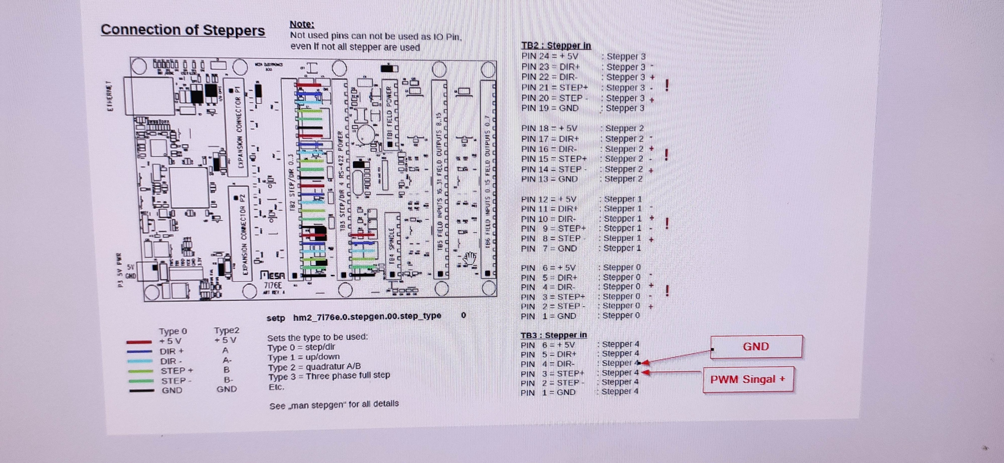

Hallo zusammen ich habe eine Mesa 7i76e mit entsprechend dem geflashten bitfile. Pinkonfiguration von mesaflash im Anhang.
Ich habe dann versucht die .hal anzupassen aber so richtig funtkioniert es noch nicht.
Ich wollte von TB3 Pin2 Step- Stepper 4 benutzen um per PWM den Laser anzusteuern. Irgendwie ist mit noch nicht klar wie der M67 Befehl verknüft sein soll in der .hal.
Ich glaube mit der Pin zuordnung habe ich noch einen Fehlergemacht.
Alle zusätzlichen PWM Komponenten sind mit #PWM gekennzeichnet
Wäre toll wenn mir jemand auf die Sprünge hilft.
Beste Grüße

Sie richten eine Software PWMgen ein, die ist unnötig. Ihre aktuelle
Firmware hat eine Hardware PWMgen auf STEP4.
Dies sind die verfügbaren PWM-Pins, die angeschlossen
werden müssen (über Netzbefehle) in hal:
hm2_7i76e.0.pwmgen.00.enable
hm2_7i76e.0.pwmgen.00.value
Und dies sind die verfügbaren PWM-Parameter, die (über setp-Befehle in Ihrer hal-Datei)
initialisiert werden müssen, um Ihrer Anwendung zu entsprechen:
hm2_7i76e.0.pwmgen.00.output-type
hm2_7i76e.0.pwmgen.00.scale
hm2_7i76e.0.pwmgen.pwm_frequency

Grundsätzlich (entweder in Hardware- oder Software-PWM-Fällen) Sie würden den analogen Ausgangspin in hal mit dem PWM-Wert-Pin verknüpfen
so etwas wie:
net laser_pwm motion.analog-out-00 hm2_7i76e.0.pwmgen.00.value
Sie müssten auch die PWMgen einrichten:
setp hm2_7i76e.0.pwmgen.pwm_frequency 10000
setp hm2_7i76e.0.pwmgen.00.scale 100 # for 0 to 100%
Das pwmgen enable Signal muss auch irgendwie gesteuert werden
so etwas wie:

It's close if you delete the following lines:
#PWM Laser addf
addf pwmgen.update servo-thread
addf pwmgen.make-pulses servo-thread
setp hm2_7i76e.0.stepgen.03.motion.analog-out-00
net laser_pwm motion.analog-out-00 => hm2_7i76e.0.pwmgen.00.enable # M67 Befehl mit PWMgen verknüpfen
#PWM Laser addf
