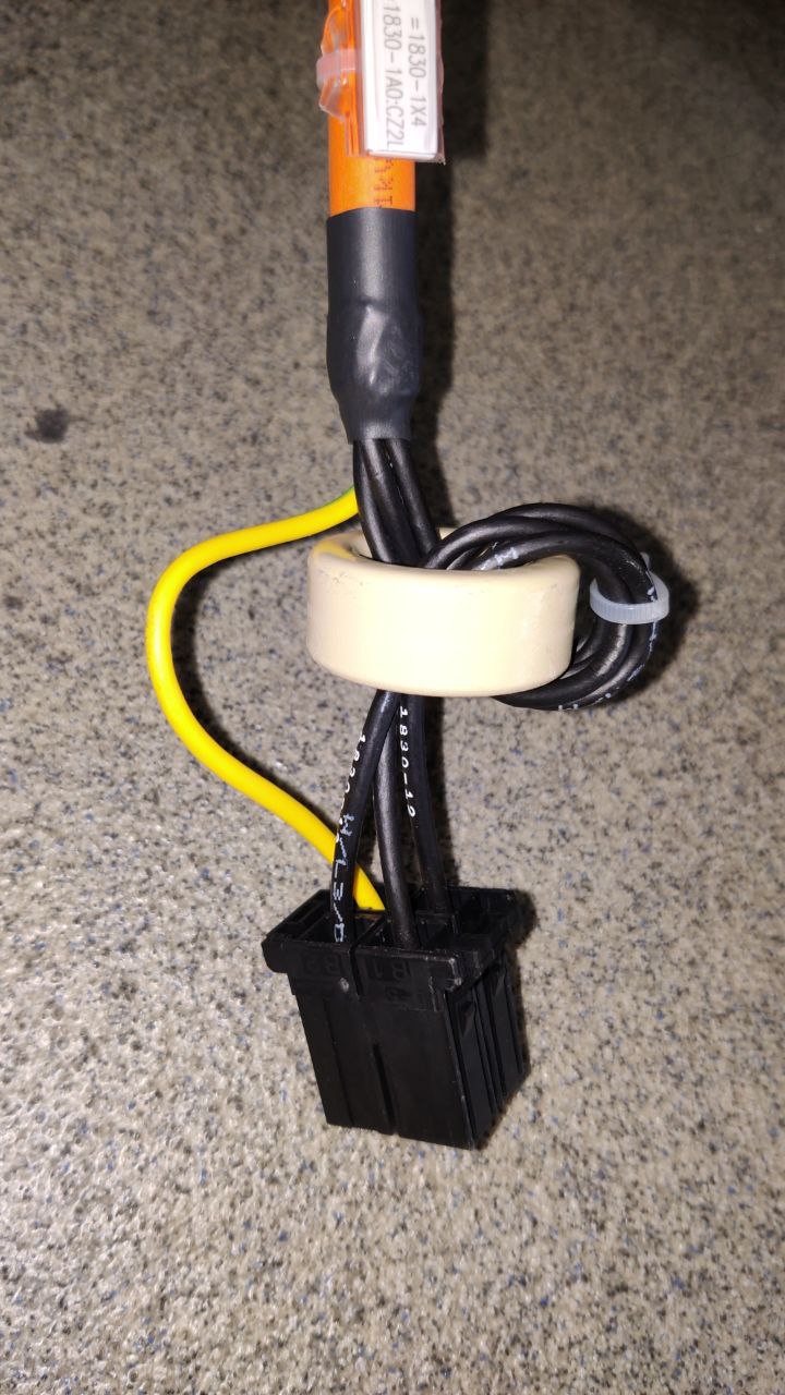

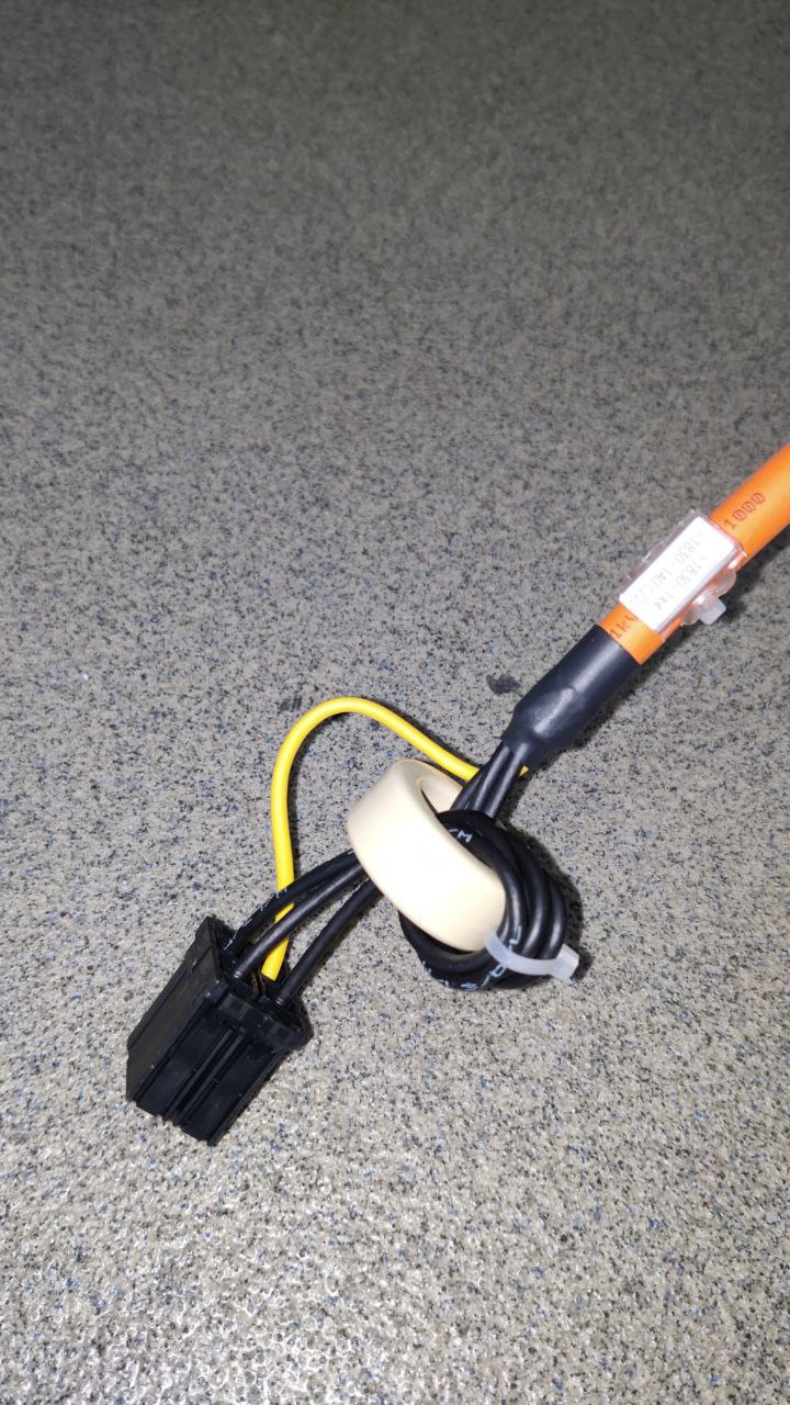

Könntest noch ein Ferritring beim FU Ausgang zur Spindel einbauen. 2 Umwindungen mit allen 3 Polleitern machen.

08 Apr 2022 11:19 #239650
by spicer
Replied by spicer on topic Endstops lösen aus beim Start der Spindel
Hier ein Beispiel, wie das inetwa auszusehen hat.

11 Apr 2022 05:26 #239884
by spicer
Und warum kein Ringkern?
Wir haben bei jedem HF Ausgang einen drin.
