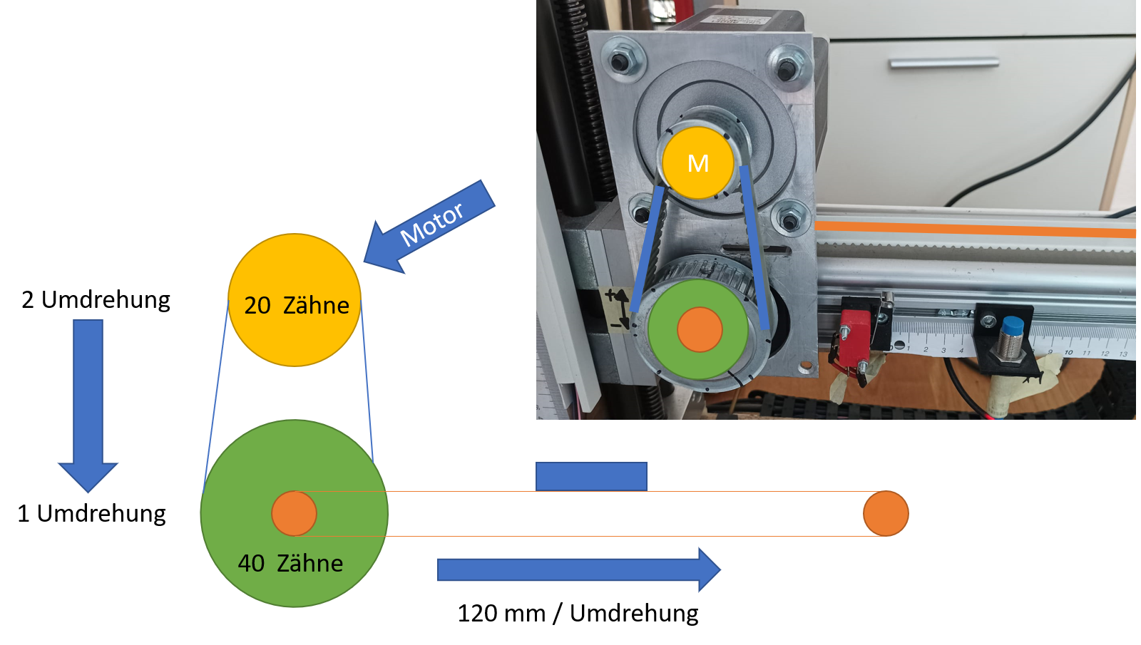

- Muecke
- Posts: 886
- Thank you received: 93
25 Apr 2022 11:15 #241194
by Muecke
Replied by Muecke on topic Achse richtig vermessen

Wenn ich das richtig im Kopf habe kommt das Umkehrspiel beim Riemen aus der Dehnung.
Sollte also bei einer unbelasteten Achse keine größere rolle spielen, kann mich aber auch irren.

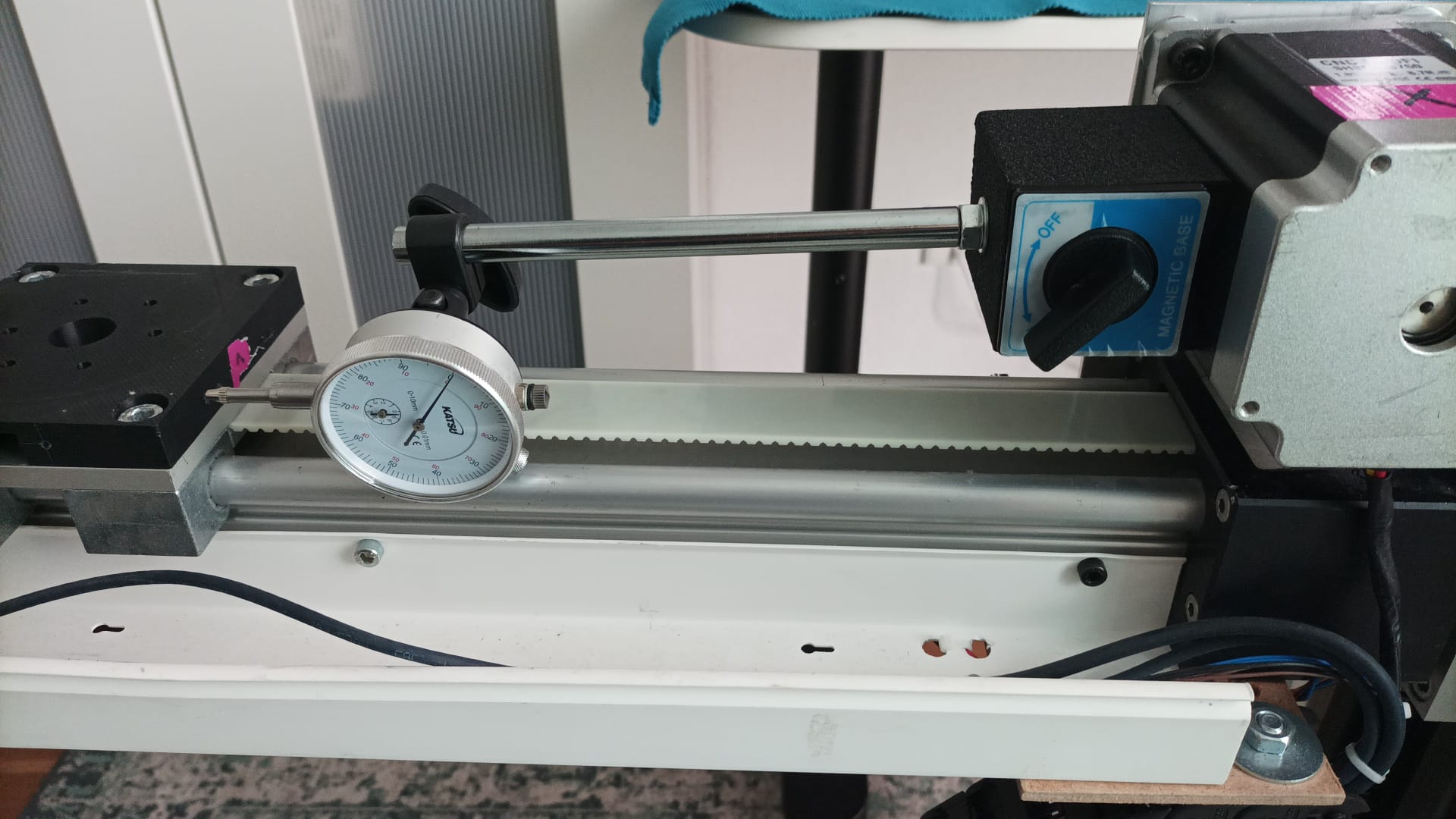

25 Apr 2022 14:14 - 25 Apr 2022 15:29 #241205
by Muecke
hmm, ok das wäre auch noch ein Idee. ich dachte das kommt weil die Zacken mit den Riemenscheiben immer etwas Spiel haben.
Ich habe 3 Versuche gemacht, und bin etwas ratlos, da ich mit so einem Ergebnis nicht gerechnet hatte.
leider habe ich wieder die Digitale Schieblehre nehmen müssen da auf Grund mangelnder Befestigungsmöglichkeit meine Messuhr nicht befestigen kann.
Versuch 10 x Selbe Verfahrstrecke hin und her.
Sind das Ungenauigkeiten aus dem System heraus?
Oder Ungenauigkeiten aus dem Digitalen Messschieber?
Versuch 1 (Verfahrstrecke: 10mm)
Scale: 213,333333
Max. Velocity: 25,00 mm/sek.
Beschleunigung: 750,00 mm/sek.
01 Fahrt: 0,00 mm --> 9,96 mm = 0,04 mm (Abweichung)
02 Fahrt: 9,96 mm --> 0,05 mm = 0,09 mm (Abweichung)
03 Fahrt: 0,05 mm --> 9,93 mm = 0,12 mm (Abweichung)
04 Fahrt: 9,93 mm --> 0,03 mm = 0,10 mm (Abweichung)
05 Fahrt: 0,03 mm --> 9,91 mm = 0,12 mm (Abweichung)
06 Fahrt: 9,91 mm --> 0,01 mm = 0,10 mm (Abweichung)
07 Fahrt: 0,01 mm --> 9,89 mm = 0,12 mm (Abweichung)
08 Fahrt: 9,89 mm --> 0,00 mm = 0,11 mm (Abweichung)
09 Fahrt: 0,00 mm --> 9,88 mm = 0,12 mm (Abweichung)
10 Fahrt: 9,88 mm --> 0,01 mm = 0,13 mm (Abweichung)Versuch 2 (Verfahrstrecke: 50mm)
Scale: 213,333333
01 Fahrt: 0,00 mm --> 49,76 mm = 0,24 mm (Abweichung)
02 Fahrt: 49,76 mm --> -0,04 mm = 0,20 mm (Abweichung)
03 Fahrt: -0,04 mm --> 49,72 mm = 0,24 mm (Abweichung)
04 Fahrt: 49,72 mm --> -0,09 mm = 0,19 mm (Abweichung)
05 Fahrt: -0,09 mm --> 49,68 mm = 0,23 mm (Abweichung)
06 Fahrt: 49,68 mm --> -0,12 mm = 0,20 mm (Abweichung)
07 Fahrt: -0,12 mm --> 49,66 mm = 0,22 mm (Abweichung)
08 Fahrt: 49,66 mm --> -0,14 mm = 0,20 mm (Abweichung)
09 Fahrt: -0,14 mm --> 49,64 mm = 0,22 mm (Abweichung)
10 Fahrt: 49,64 mm --> -0,16 mm = 0,20 mm (Abweichung)Versuch 3 (Verfahrstrecke: 100mm)
Scale: 213,333333
01 Fahrt: 0,00 mm --> 99,76 mm = 0,24 mm (Abweichung)
02 Fahrt: 99,76 mm --> 0,00 mm = 0,24 mm (Abweichung)
03 Fahrt: 0,00 mm --> 99,77 mm = 0,23 mm (Abweichung)
04 Fahrt: 99,77 mm --> 0,01 mm = 0,24 mm (Abweichung)
05 Fahrt: 0,01 mm --> 99,79 mm = 0,22 mm (Abweichung)
06 Fahrt: 99,79 mm --> 0,03 mm = 0,24 mm (Abweichung)
07 Fahrt: 0,03 mm --> 99,81 mm = 0,22 mm (Abweichung)
08 Fahrt: 99,81 mm --> 0,05 mm = 0,24 mm (Abweichung)
09 Fahrt: 0,05 mm --> 99,82 mm = 0,23 mm (Abweichung)
10 Fahrt: 99,82 mm --> 0,07 mm = 0,25 mm (Abweichung)
11 Fahrt: 0,07 mm --> 99,87 mm = 0,20 mm (Abweichung)Sind das Ungenauigkeiten aus dem System heraus?

- anfänger
- Posts: 627
- Thank you received: 256
25 Apr 2022 14:54 #241210
by anfänger
Replied by anfänger on topic Achse richtig vermessen
Nehmen wir mal an, der Messschieber arbeitet auf 0,02 mm genau und war fest.
Dann könnte man ein ich ein Wandern sehen.
Absolute Fehler zwischen 2 und 3 sind relativ gleich.
Gehen wir jetzt davon aus dass bei 1 Vmax nicht erreicht haben, aber bei 2 und 3 könnte man da ein Problemen beim Beschleunigen vermuten.
Setze die maximale Beschleunigung mal runter und schaue ob der Fehler kleiner wird.
