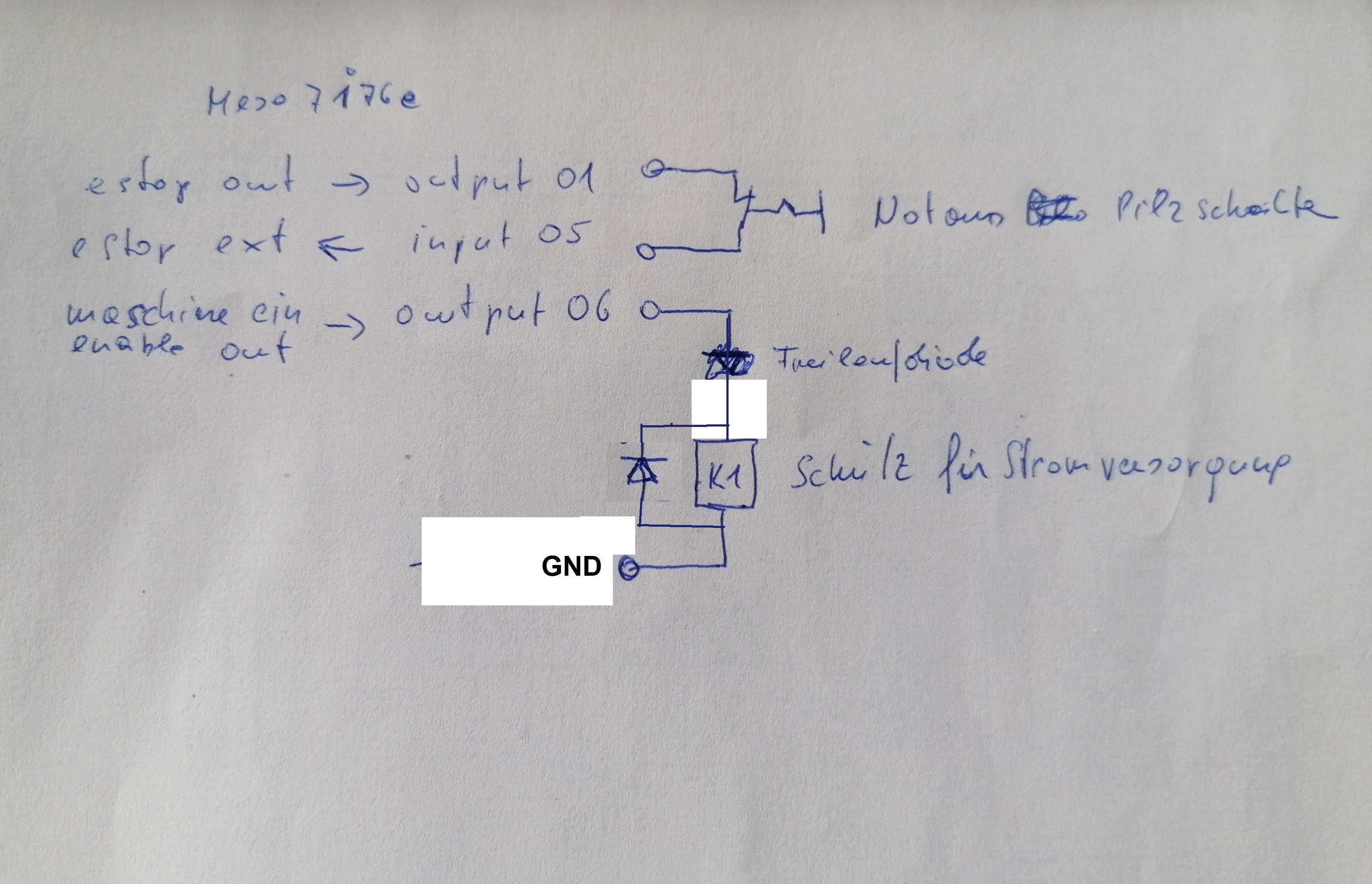

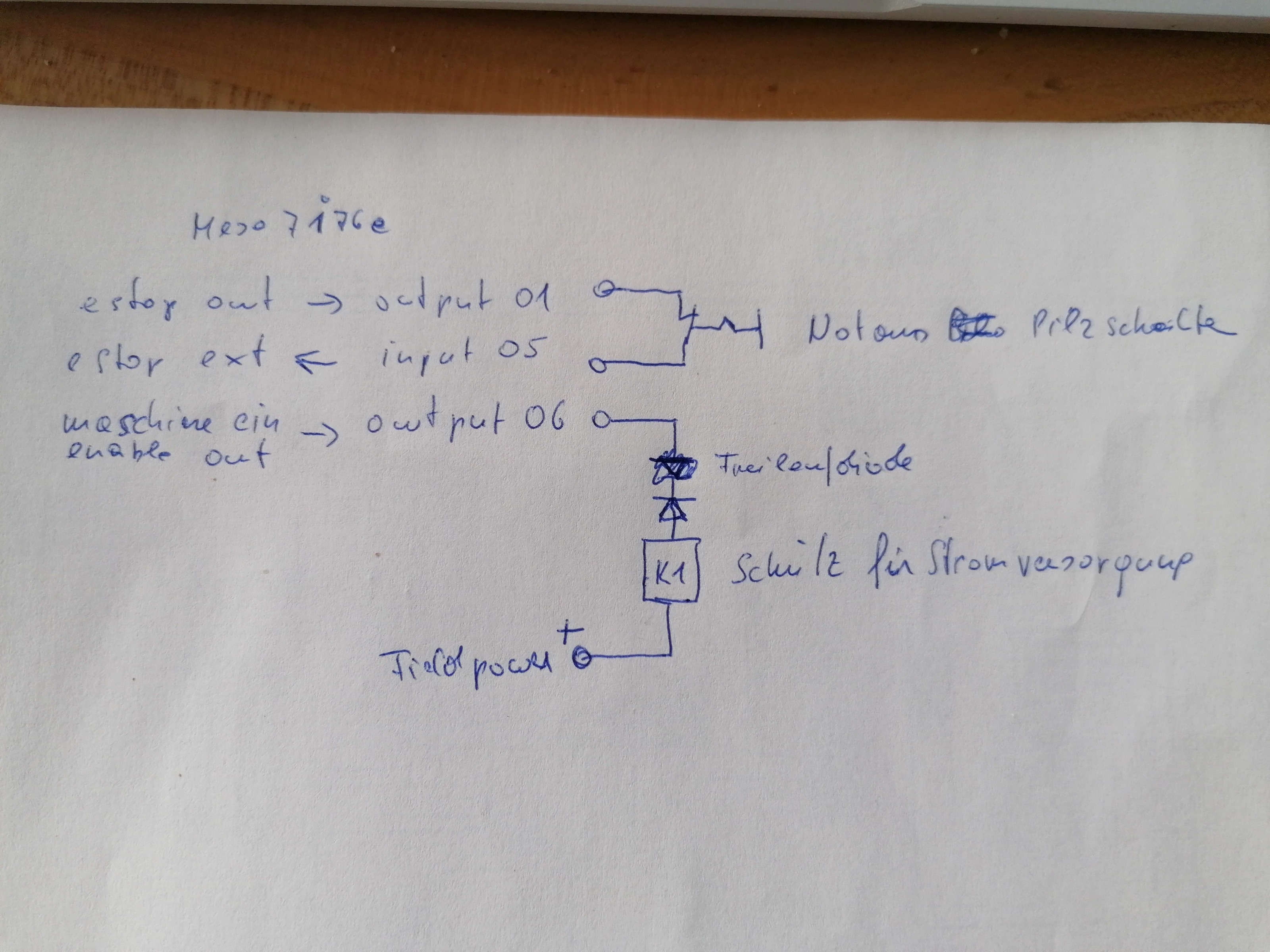

30 Mar 2023 06:04 #267889 by aol
Replied by aol on topic Linux CNC in Oberösterreich
hallo,
das soll dann wie auf der skizze verkabelt werden oder?
30 Mar 2023 07:26 - 30 Mar 2023 09:36 #267891 by HansU
Replied by HansU on topic Linux CNC in Oberösterreich
 Also die Freilaufdiode muss so angeschlossen werden. Ueberpruefe aber sicherheitshalber nochmal die Stromaufnahme des Schuetzes. Die 7i76 kann wohl 350 mA, das muesste mit den meisten Schuetzen eigentlich passen. Hab grad mal exemplarisch bei einem geguckt, das hatte 3W Spulenleistung, also 125 mA. Und ich wuerde den Not-Aus-Schalter direkt zwischen 24V und Eingang 5 hängen und dann mit iocontrol.0.emc-enable-in verbinden.
Last edit: 30 Mar 2023 09:36 by HansU.
30 Mar 2023 08:37 #267895 by rmu
Replied by rmu on topic Linux CNC in Oberösterreich
Ohne externe Not-Aus-Kette wird auch user-enable-out mit emc-enable-in verbunden, das wäre der Punkt wo man einen externen Not-Aus einschleift. IMHO. Geht aber natürlich anders auch. Mit dem Einschleifen hab ich gleichzeitig eine Überprüfung dabei ob die Ausgänge der Mesa-Karte funktionieren.
Wenn ich die 7i76e richtig verstehe hat die Karte "sourcing" outputs, Strom-"Quelle" (in der technichen Stromrichtung gesehen, wo der Strom von PLUS nach MINUS rinnt), d.h. es wird die "+" Seite geschaltet. Schütz muss also zwischen Ausgang und "-" bzw. GND. Steht mehr oder weniger ident auch so im Handbuch zur 7i76e.
Freilaufdiode parallel zur Schützspule in Sperr-Richtung, also der Boden des Kaffeefilters (bei bedrahteten Bauteilen meistens mit einem Ring markiert) zum +. So wie von HansU eingezeichnet passts, wenn man "Field Power +" auf "Field Power GND" bzw. /Common/-/0v/wie auch immer das genannt wurde" ändert
30 Mar 2023 09:37 #267898 by HansU
Oh richtig, hab gar nicht auf den unteren Anschluss des Schuetzes geschaut. Hab ich oben geändert.
