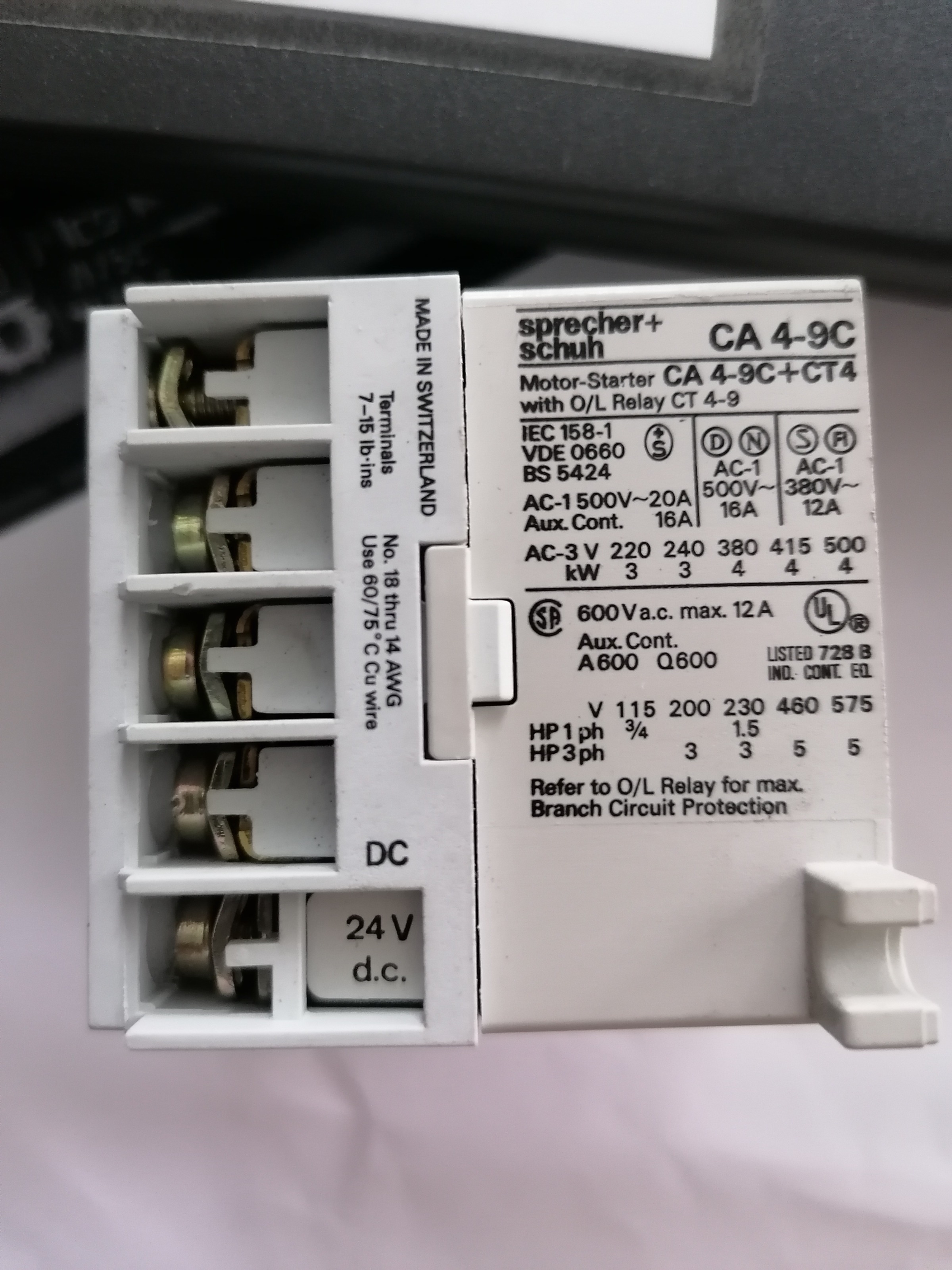

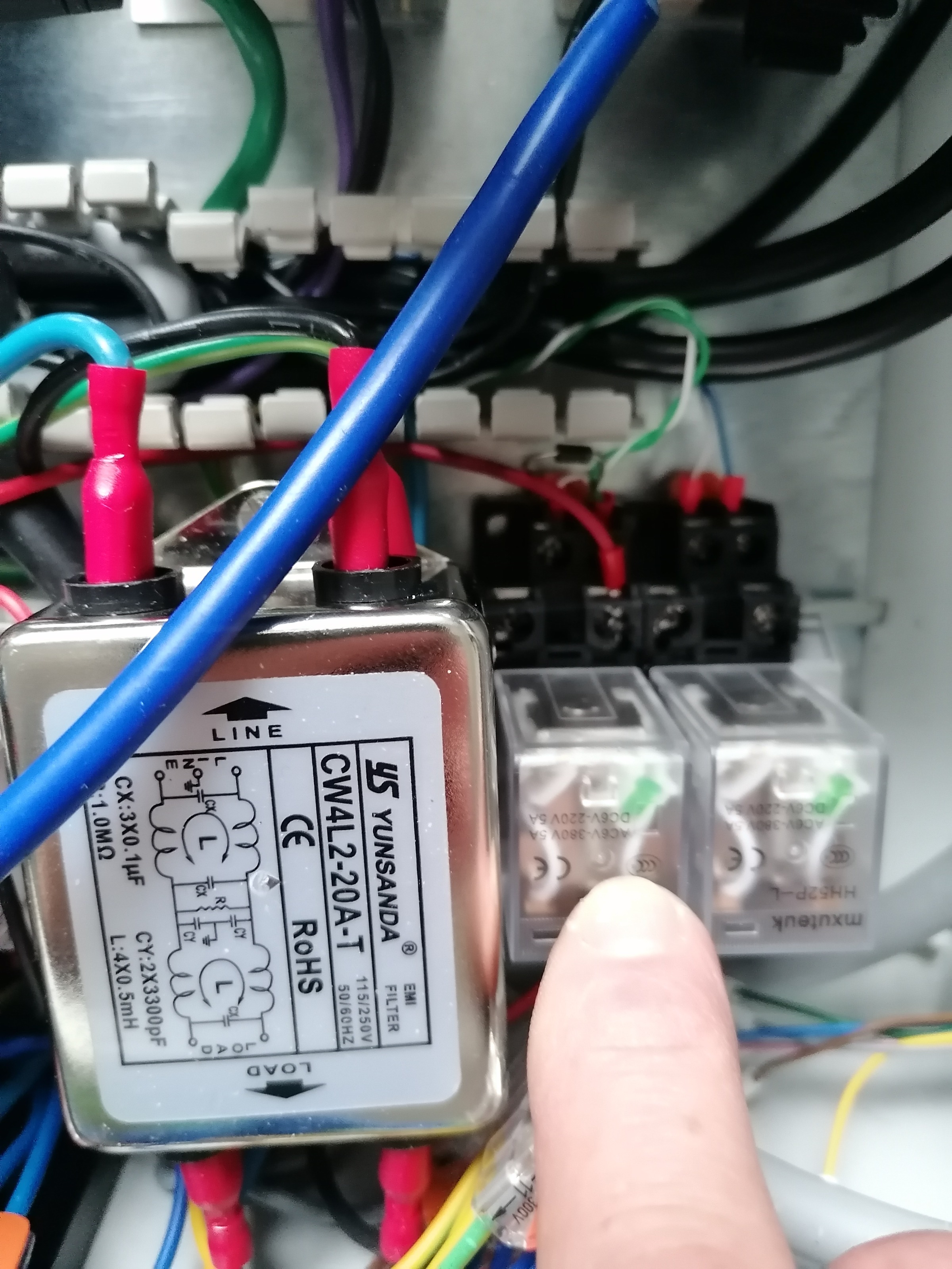

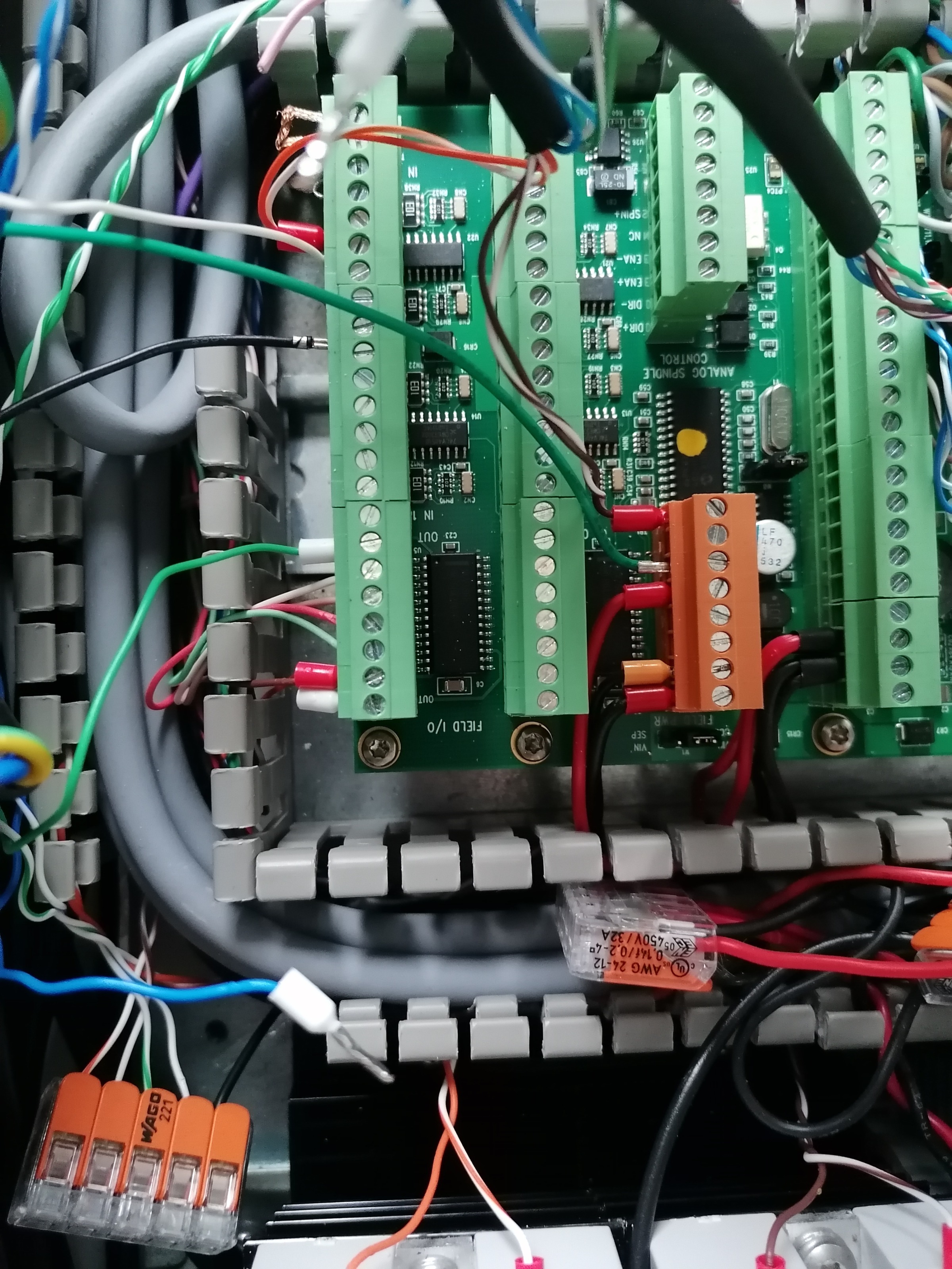

Replied by aol on topic Linux CNC in Oberösterreich
das erste bild ist vom schütz
das 2te ist das vorgeschaltete relais
am dritten sind die beiden anschlüsse...
orange ws ist in 05 braun ws ist fieldpower + vom notaus
grün ist out 01 zum vorgeschalteten relais gnws ist der gnd dazu...

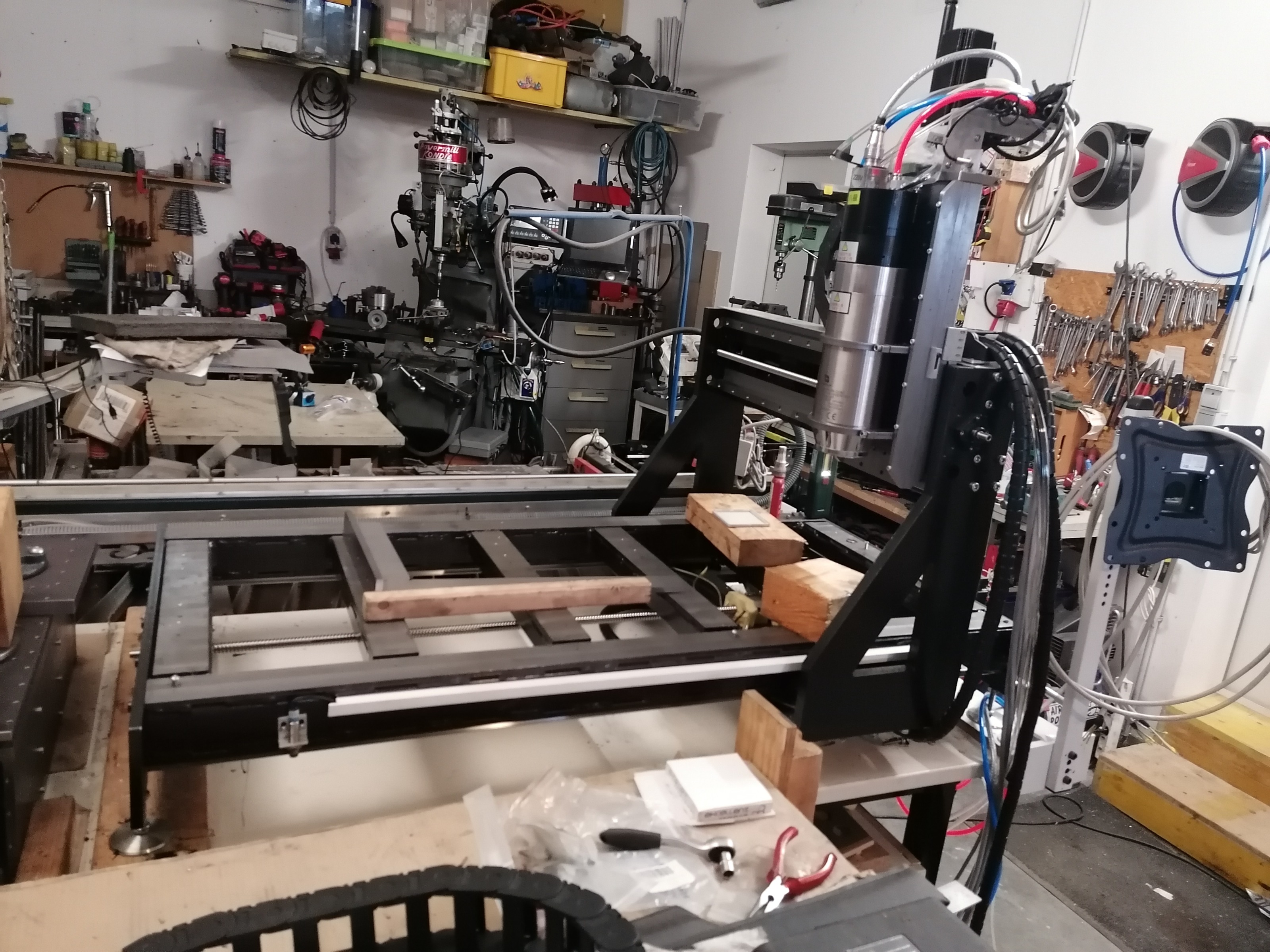

30 Mar 2023 15:38 #267922 by aol
das ist meine maschine...
30 Mar 2023 16:41 #267924 by rmu
Replied by rmu on topic Linux CNC in Oberösterreich
Funktioniert das Relais wenn man den Ausgang ansteuert? Das kann man z.B. von halshow aus im "Beobachten"-Tab machen wenn der Ausgang nicht verbunden ist. Dann würde ich im halshow überprüfen ob der Status des Not-Aus richtig ankommt. Die Anzahl der IOs ist eh überschaubar der Mesa-Karte, die kann man alle in den beobachten-Tab klicken, dann merkt man auch wenn man bei einem Eingang eins daneben ist.
Sollte da was nicht passen dann mit Multimeter alle Spannungen überprüfen.
Falls ja dann den Not-Aus an emc-enable-in verbinden, die Zeile steht in meinem frühern Post und auch schon auskommentiert in der .hal Datei von dir. Nicht den -not nehmen, Not-Aus Pilz nicht betätigt -> Spannung liegt am Eingang -> HAL Pin sollte 1 sein, emc-enable-in ist der Freigabe-Eingang. Positive Logik.
Ich würd den Not-Aus zwischen einen Ausgang und einen Eingang hängen, den Ausgang mit user-enable-out ansteuern.
30 Mar 2023 16:58 #267928 by HansU
Replied by HansU on topic Linux CNC in Oberösterreich
Ohne externe Not-Aus-Kette wird auch user-enable-out mit emc-enable-in verbunden, das wäre der Punkt wo man einen externen Not-Aus einschleift. IMHO. Geht aber natürlich anders auch. Mit dem Einschleifen hab ich gleichzeitig eine Überprüfung dabei ob die Ausgänge der Mesa-Karte funktionieren.
Ohne externe Not-Aus-Kette braucht man diese Schlaife auch, da man ja nur die Möglichkeit hat den Not-Aus ueber die GUI zu betätigen. Braucht man ja bei externem Not-Aus nicht.
Bei deiner Variante muss man bei der GUI zuerst "estop" klicken und dann "enable" um die Maschine einzuschalten.
Ist mir ein unnötiger Klick zu viel. Wenn an den Not-Aus direkt mit emc-enable-in verbindet, hat bei Gmoccapy der Not-Aus-Button nur die Funktion den Zustand des externen Not-Aus-Schalter anzuzeigen. Finde ich persönlich viel besser.
