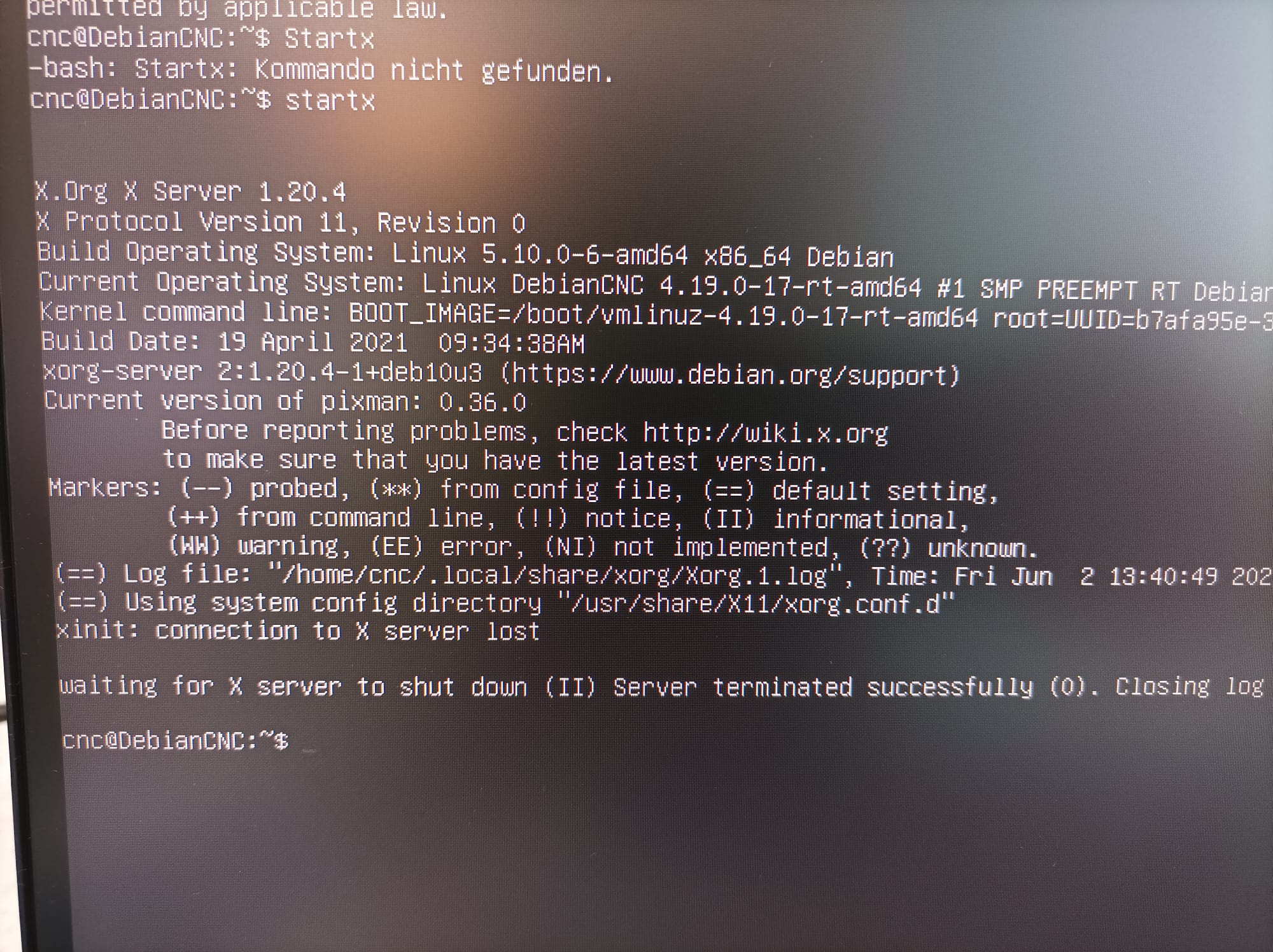

Hallo zusammen,
nach einer längeren Pause wollte ich meinen aktuellen Rechner hochfahren, aber jetzt startet Linux in der Eingabeaufforderung und nicht in der GUI.
Woran kann das liegen bzw. was muss ich tun, damit ich in die GUI komme und wie kann ich das einstellen, dass es immer in der GUI startet?
Habe die ISO hier aus dem Downloadbereich installiert.
Gruß Mücke

Also ist es ein Debian Bullseye oder Buster?

Die officiele 2.8.4 ist Buster.

startx

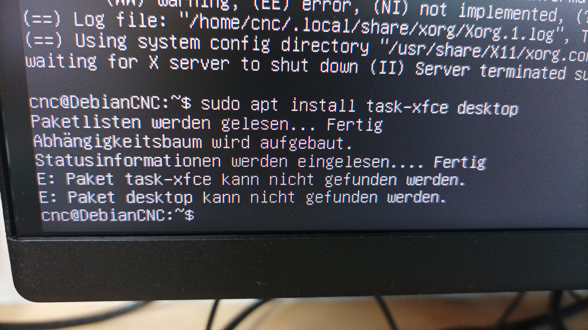

if startx does not work on its own try:
sudo apt install task-xfce-desktop
startxPlease Log in or Create an account to join the conversation.

Seems something wrong with install. on one line it says kernel 4.19 (buster) and on another (kernel 5.10) Bullseye.
If you start again, download this ISO (Debian Bookworm RC4)
cdimage.debian.org/cdimage/bookworm_di_r...c4-amd64-netinst.iso
And follow my instructions which were based on Debian Bookworm RC3 that is now superceded.
vmnet.com.au/linuxcnc/getting-linuxcnc.html
This is now superceded as its in the 2.9 documents now. Not sure how the translations work.
Please refer to this link instead. linuxcnc.org/docs/2.9/html/getting-start...etting-linuxcnc.html

Ich muss neu installieren?

Try booting from USB.
The issue might be caused by failing hard drive, bad memory, bad power supply, or bad graphic card.
But first check that the monitor cable is properly seated on PC and monitor.
