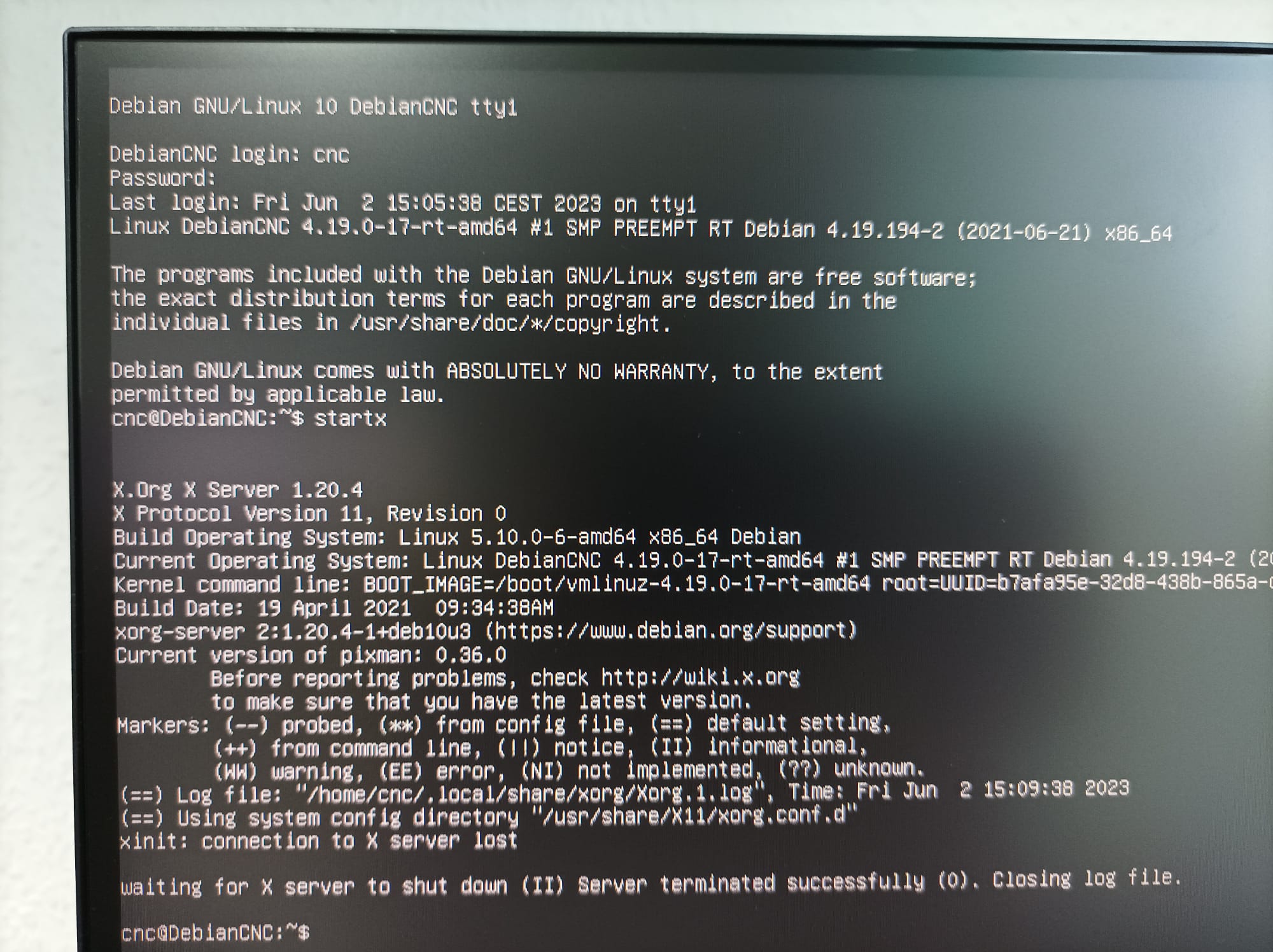

Du solltest rodw's Befehl schon auch richtig abtippen
Replied by roland on topic Linux Startet in der Eingabeaufforderung
if startx does not work on its own try:
sudo apt install task-xfce-desktop startx
- Muecke
- Posts: 888
- Thank you received: 94
02 Jun 2023 08:13 - 02 Jun 2023 08:36 #272719
by Muecke
Ja, das stimmt, jetzt wurde etwas installiert.
$:startx
funktioniert noch nicht.
Wenn der PC hochfährt, muss ich auch STRG+ALT+F1 drücken, weil ich immer nur einen blinkenden Cursor oben links sehe, erst nach der Tastenkombination komme ich in die Eingabeaufforderung.
Ich habe auch den Computer neu gestartet, um das startx zu testen.
[EDIT] der Teamviewer denn ich installirt hatte der startet auch mit, doch auch dort habe ich den Schwarzen Monitor.
Replied by Muecke on topic Linux Startet in der Eingabeaufforderung
$:startx

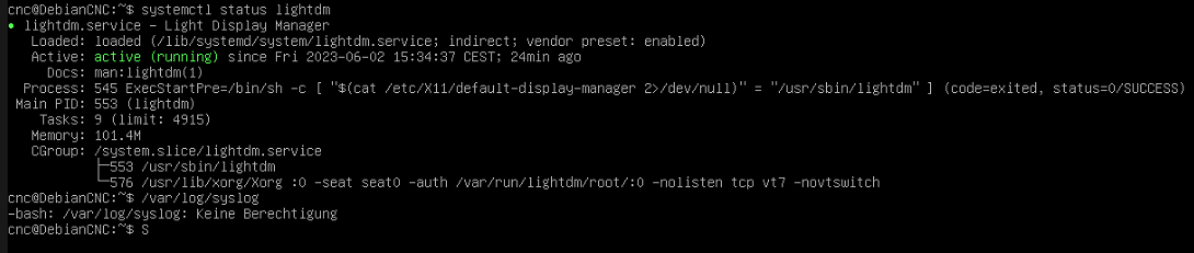

Was sagt:
systemctl status lightdm
Last edit: 02 Jun 2023 08:50 by spicer.
- spicer
- Posts: 422
- Thank you received: 126
02 Jun 2023 08:53 #272721
by spicer
Replied by spicer on topic Linux Startet in der Eingabeaufforderung
Und mal /var/log/syslog posten.
- Muecke
- Posts: 888
02 Jun 2023 09:05 #272722
by Muecke
Beide auf dem Bild, mit dem Teamviewer kann ich zwar nichts kopieren, aber Screenshots machen
Was sagt:

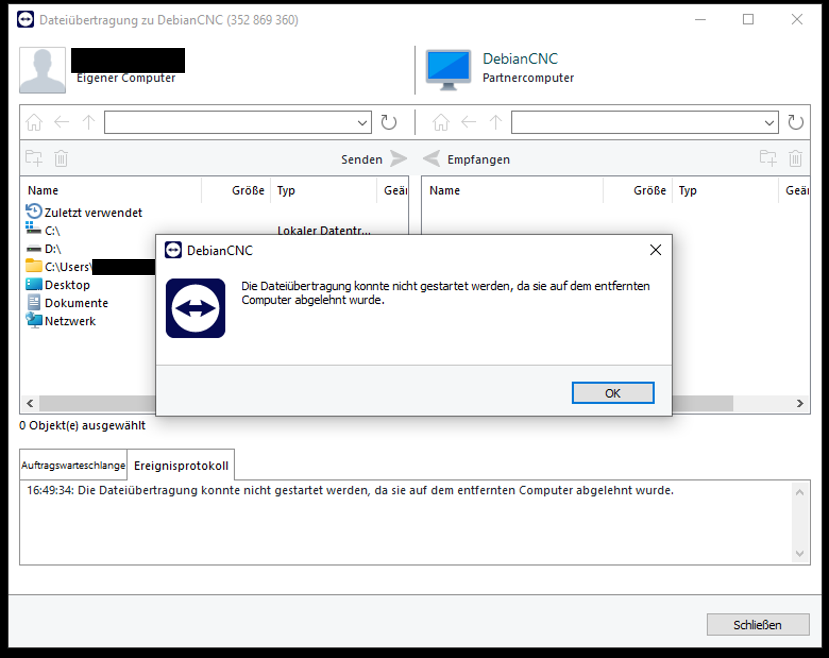

Wenn keinen Bildschirm und Tastatur anschliessen kannst, kannst den syslog auch mit Teamviewer als Datei übertragen.
Wenn die Berechtigungen fehlen, gib in der Konsole ein:
sudo cp /var/log/syslog syslog.txt
dann
sudo chmod 777 syslog.txt
Jetzt kannst die Datei syslog.txt mit TV runterladen.
dann
- Muecke
- Posts: 888
02 Jun 2023 09:28 #272726
by Muecke
Bildschirm und Tastatur sind angeschlossen, hatte nur gehofft, dass über den Teamviewer die GUI erscheint.
Ich habe deine Befehle eingegeben, aber wie lade ich die Datei herunter?
Teamviewer sagt mir im Datenfenster, Verbindung abgelehnt

Oben bei Datentransfer/Dateiübertragung oä remote das Verzeichnis
/home/DeinName
wählen. DeinName ist anzupassen.
Lokal ist es ja klar
Kann ohne eine Verbindung im TV keinen Scrennshot machen.
/home/DeinName
