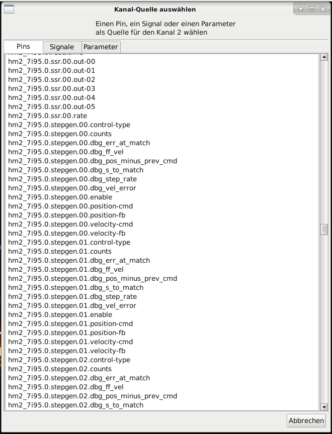

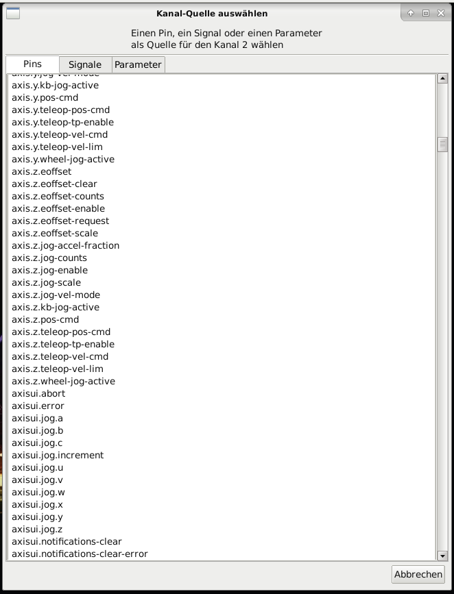

22 Jun 2023 08:59 - 22 Jun 2023 09:05 #274047
by Muecke
Replied by Muecke on topic Joint korrekt einstellen
ich bin nun eine ganze weile an diesem HAL-Oszilloskop dran, doch ich bekomme es nicht zum laufen.
ich finde die Kanäle nicht wie im Video beschrieben und die anderen Kanäle bekomme ich nicht dazu das diese mir was anzeigen
Original: Achse_Z.halscope

- Posts: 22029
- Thank you received: 7504
22 Jun 2023 10:27 #274051
Replied by tommylight on topic Joint korrekt einstellen
forum.linuxcnc.org/10-advanced-configura...ning-detailed-how-to
Skip wiring, see just tuning as a rough guide.
