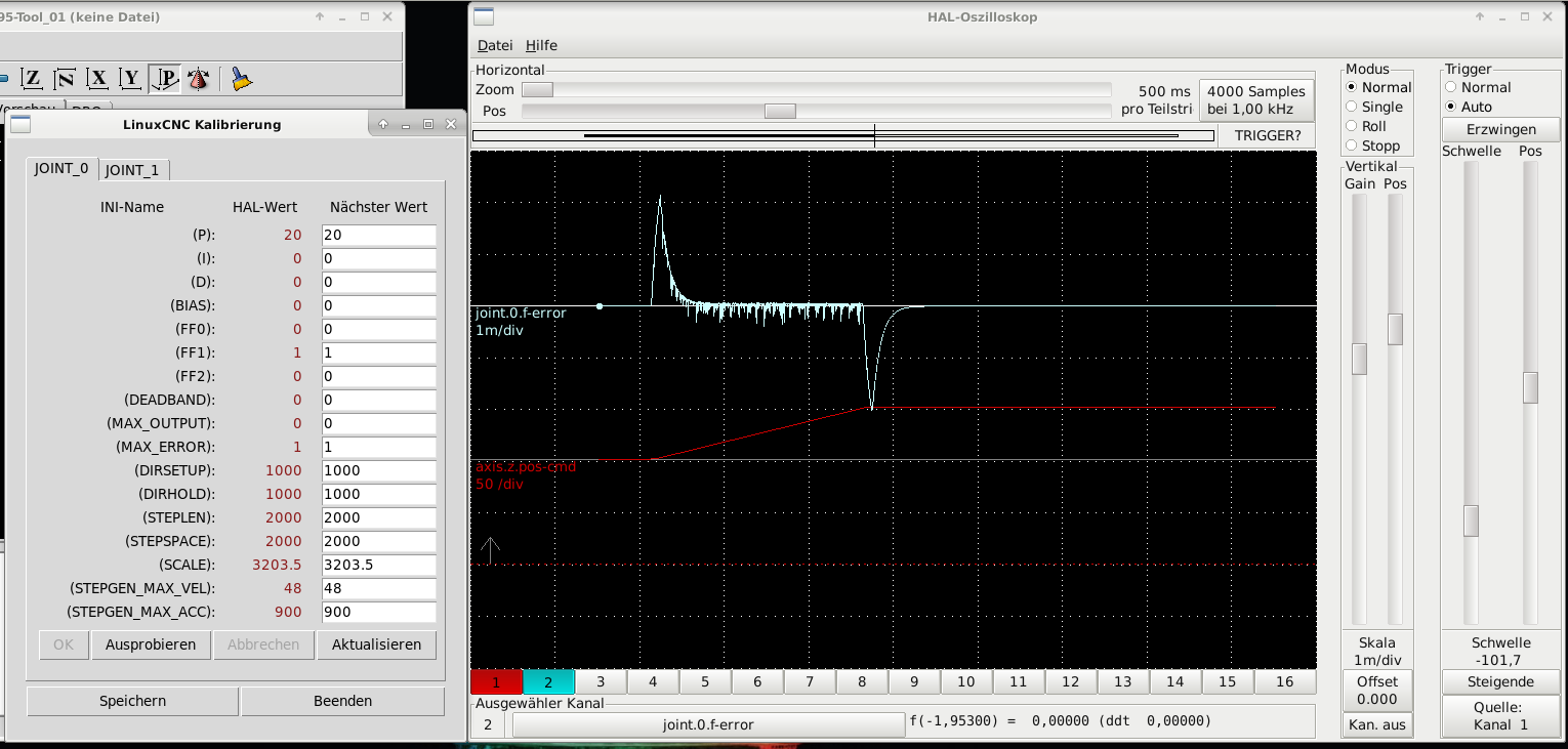

So ganz habe ich deine Anleitung noch nicht verstanden, das liegt jedoch daran das ich Englisch 100 mal langsamer lese als meine Muttersprache
Was ich mir jedoch raus genommen habe ist das du bei Modus "Roll" eingestellt hast, wenn ich das mache dann bekomme ich eine Ausgabe bei den im Bild eingestellten Einstellungen.
Jedoch laufen wie Werte so schnell vom Monitor wieder runter das ich damit nicht arbeiten kann
Alle anderen Modus geben mir keine Ausgabe oder nur ab und an
, doch diese verschwindest dann auch wenn ich etwas verändere wieder
ich dachte ich lasse die Achse immer 10 oder 20 mm Positiv und Negativ laufen um mir dann die Werte anzusehen und dann Veränderungen vorzunehmen.
Doch wie bekomme ich das auf dem Monitor angezeigt?

22 Jun 2023 18:23 #274072
Replied by tommylight on topic Joint korrekt einstellen
Die link hat viel info uber die verkablung fur Mesa, das ist nicht interesant fur sie jetzt, nur die tuning mit scope ist wichtig, und das nicht ales.
Fur die stepper mit encoder es ist nicht compliciert vie fuhr ein servo system.
Achtung nur an die teil mit "set the jog speed to something low like 50mm/m" und veiter.

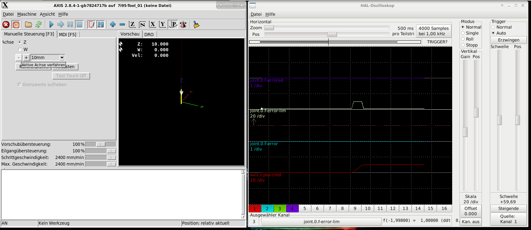

22 Jun 2023 18:25 #274073
Die obere POS am mittle setzen, bitte.
- Posts: 21959
- Thank you received: 7478
22 Jun 2023 18:27 #274074
An die scope, die
joint.0.f-error shauen, und die andere joints,

22 Jun 2023 18:54 #274078
by Muecke
Habe jetzt auch die anderen Error-Kanäle hinzugefügt.
Modus: Normal
Trigger: Auto
Manchmal bekomme ich was angezeigt aber nicht immer
und wenn was angezeigt wird verschwindet es wieder sobald ich Zoom oder Pos etc. ändere
Ich habe die Encoder noch nicht angeschlossen! ich möchte erst die Achse sauber einstellen und dann die Encoder anschließen.
Replied by Muecke on topic Joint korrekt einstellen
Ich verstehe nicht, was soll ich einstellen?Die obere POS am mittle setzen, bitte.
Ich dachte, ich probiere zuerst die Ausgabe mit einem Pin aus, wenn das funktioniert, nehme ich mehr auf?An die scope, die
Modus: Normal
Trigger: Auto

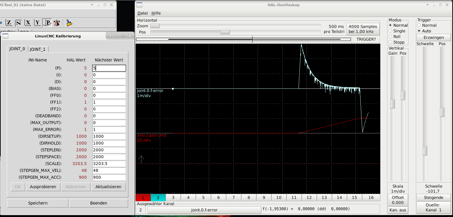

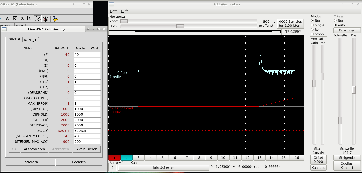

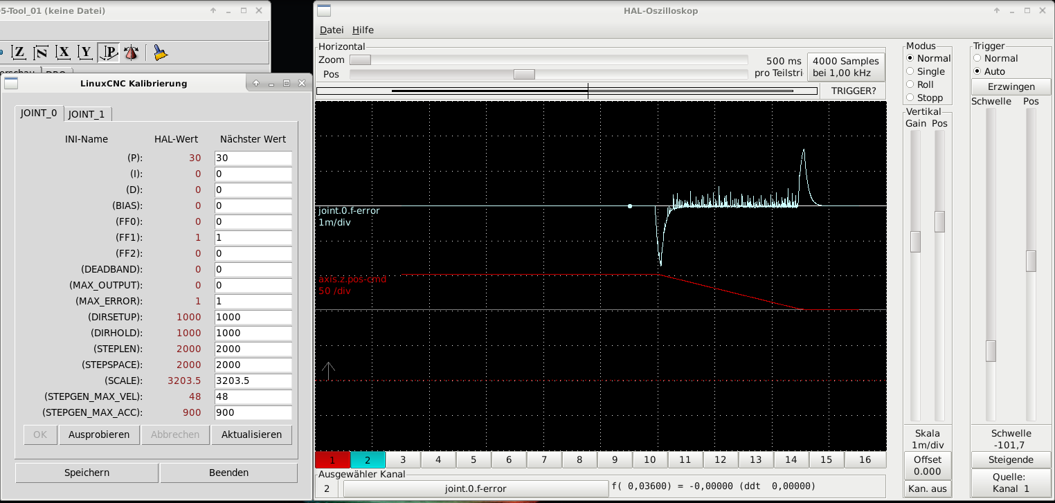

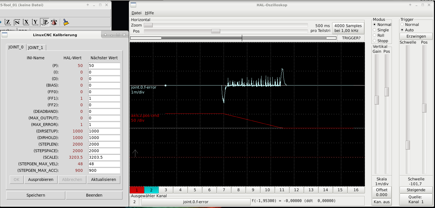

23 Jun 2023 15:34 - 23 Jun 2023 15:35 #274154
by Muecke
Das Oszilloskop macht mich immer noch verrückt.
Ich verstehe nicht wo der Fehler ist, manchmal bekomme ich etwas angezeigt und dann wieder nicht.
Meine Motoren fangen an zu quietschen/brummen in einem sehr hellen Ton (als ob eine Turbine startet), das hört von selbst auf und fängt dann wieder an.
Ich hoffe, dass ich das mit den richtigen Einstellungen in den Griff bekomme.
Aber das Oszilloskop wie auch viele andere Dinge machen mich verrückt.
Die Motoren müssen auch genau laufen, da diese zwei Motoren eine Achse bilden werden (Joint 0 und Joint 1 sind die Achse Z).
Mittlerweile bin ich so weit, dass ich mir eingestehe, dass ich das nicht alleine schaffe.
Ich würde gerne Teamviewer oder ein anderes Programm installieren und jemand stellt die Anlage von außen ein.
(Dafür würde ich auch gerne etwas bezahlen).
Bei den Bildern hat das OZ werte geliefert.
