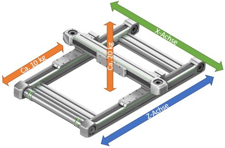

Hallo miteinander,leider habe ich festgestellt, dass ich beim Zerlegen und Zusammenbauen meiner Führungen mehr kaputt gemacht habe als mir lieb war. Wenn der Motor läuft, sieht man deutlich, dass alles wackelt und nicht rund läuft. Daher muss ich einiges erneuern. Und da kam die Frage auf, ob ich nicht auf Riemen umsteigen möchte.
Ich habe mir das ein oder andere mit Riemen angesehen und etwas gefunden, das mich interessieren würde. Allerdings habe ich bemerkt, dass dort 155mm/U angegeben ist, und das finde ich extrem viel, wenn ich es richtig gesehen habe.Wenn ich bedenke, dass der Schrittmotor 200 Vollschritte hat und der Treiber auf 1/64 eingestellt ist, ergibt das 12.800 Schritte. Das entspricht einem Schritt von 0,0121 mm. Das ist ziemlich viel.In diesem Fall müsste ich wahrscheinlich ein Getriebe dazwischen setzen. Daher habe ich überlegt, ob ein Servomotor hier die bessere Alternative wäre. Ich nutze die Mesa 7i95, und soweit ich weiß, kann ich auch Servomotoren anstelle von Schrittmotoren anschließen.Was sagt ihr dazu?

Die 0,0121mm sind nur eine theoretische Auflösung. Nur weil man dem Schrittmotor 64 Mikroschritte liefert heisst das nicht dass der das mechanisch auch abbilden kann. D.h. der Motor dreht sich nicht immer gleich weit bei Mikroschritten, sondern je nach Motor mal mehr und mal weniger oder wartet auch einige Mikroschritte zusammen bevor sich was rührt, das alles abhängig von Temperatur, Motor, Belastung, Geschwindigkeit und Mondphase.
Riemen würd ich nur verwenden wenns um hohe Geschwindigkeit und Beschleunigung geht, ansonsten Kugelgewindespindel.

Die Z-Achse sollte in der Lage sein, eine Belastung von etwa 10 kg zu tragen, zusätzlich zum Gewicht des Motors und der konstanten Belastung auf der Y-Achse.Für die Z-Achse wünsche ich mir eine höhere Genauigkeit (idealerweise 0,01 mm, aber das mag vielleicht etwas unrealistisch sein).Die Genauigkeit der X-Achse ist nicht so entscheidend, eine Genauigkeit von 0,5 mm wäre für mich akzeptabel.Es ist wichtig, dass die Z-Achse immer synchron läuft! Das ist der Vorteil des Riehman-Antriebs, da er mit einer starren Achse verbunden werden kann.

Man kann Achsen mit Spindel auch mit einem Riementrieb verbinden, oder Kettenrad/Kette, oder Kegelrädern und einer Welle, oder...
Zusätzlich zu den statischen Kräften aufgrund der Massen kommen noch dynamische Kräfte, man will das alles ja auch in endlicher Zeit auf Geschwindigkeit bekommen bzw. abbremsen, und die Kräfte die durch die Bearbeitung (welche auch immer das dann ist) entstehen.
Bei der Genauigkeit muss man sich auch überlegen was man damit meint (Genauigkeit != Auflösung).
