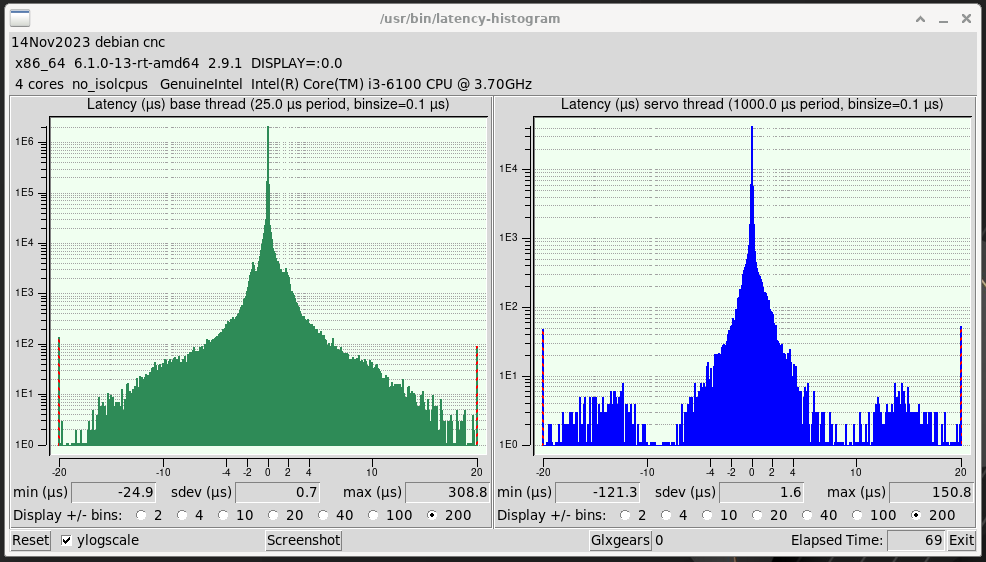

14 Nov 2023 16:37 #285390
by Muecke
Replied by Muecke on topic Unexpected realtime delay on task 0 with period 1000000
Kernel: Das interpretiere ich als Gute Nachrichten.
Latency Histrogram:
Im Latency Histrogram ist "no_isolcpus" hinterlegt.
[Latency_Histrogram_no_isolcpus_2023_11_14_17_12.png]

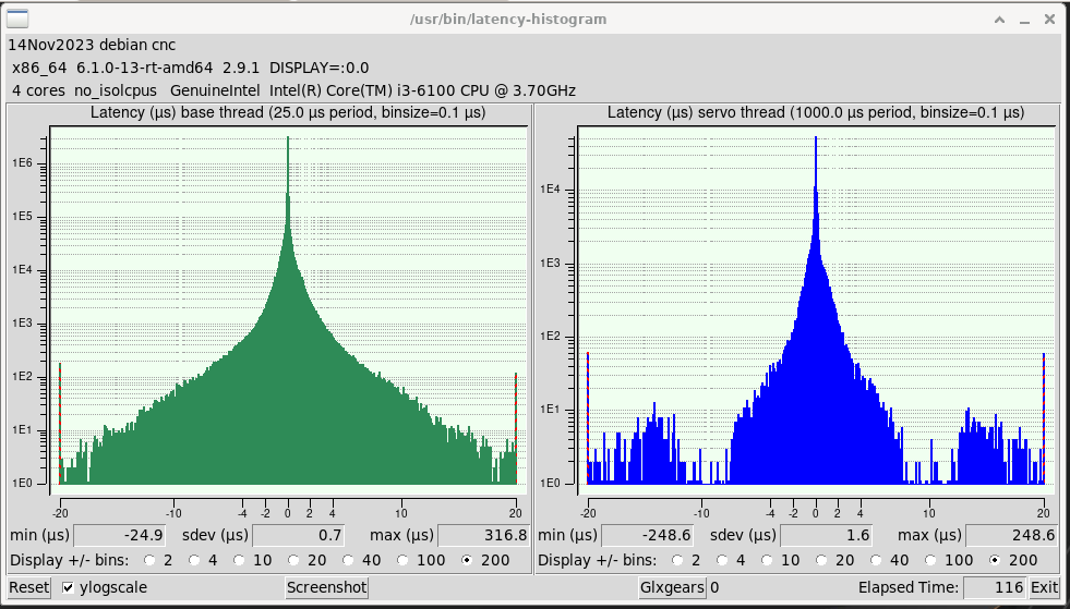

/etc/default/grub
Original:meine änderung:
GRUB_CMDLINE_LINUX="-1"
dann habe ich im Terminal
$ sudo update-grub
Im Latency Histrogram ist immernoch "no_isolcpus" hinterlegt.
[Latency_Histrogram_no_isolcpus_2023_11_14_17_22.png]

Latency Histrogram:

cnc@debian:~$ Im Latency Histrogram ist immernoch "no_isolcpus" hinterlegt.

You should run the latency test without a base thread:
latency-histogram --nobase --sbinsize 1000
I would guess you still have some power management ( EIST, cstates > C1 , Turbo mode etc ) enabled
