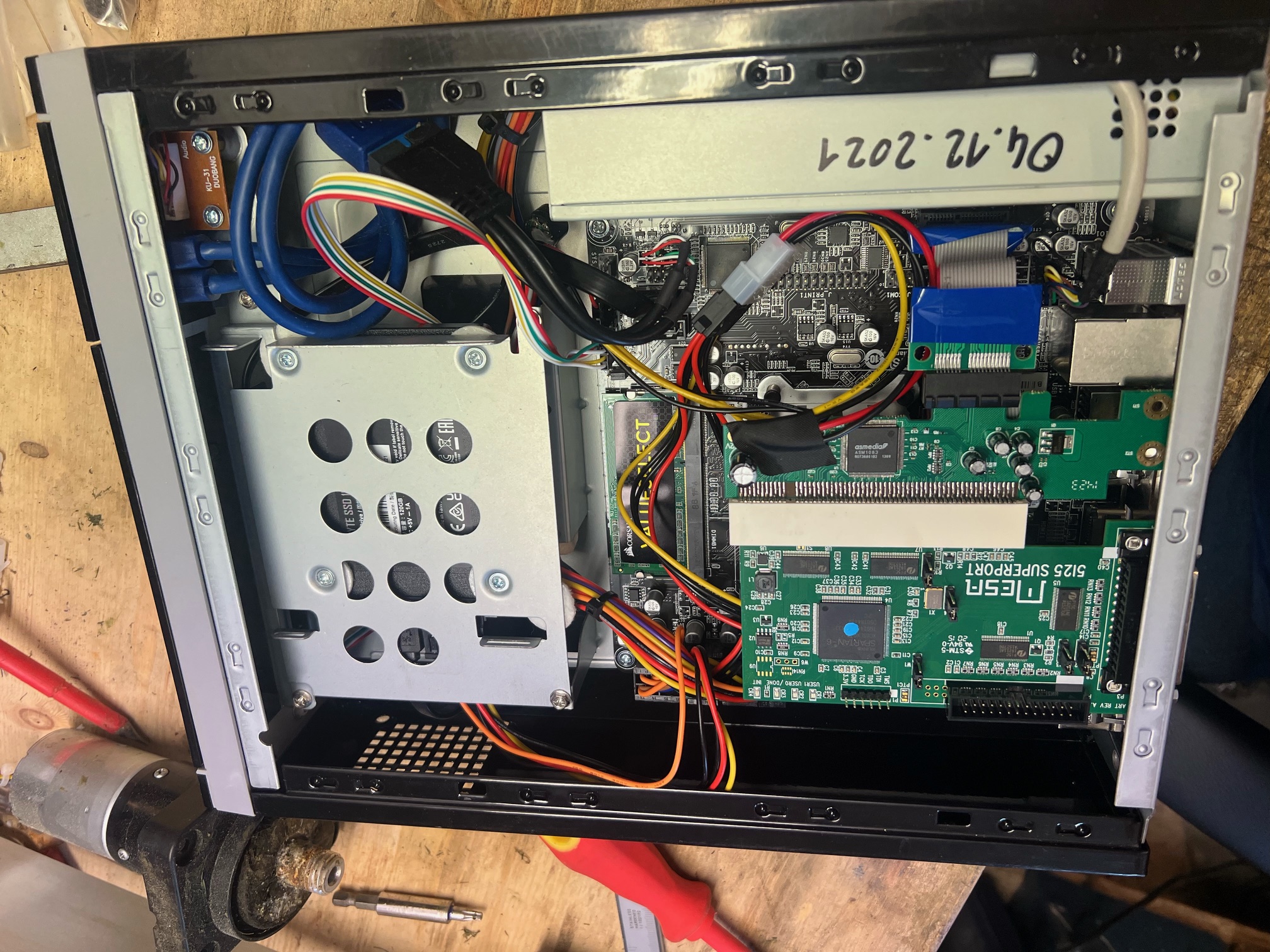

Ich denke Ississ hat recht, das mit 16bit/32bit PCI schlitze ist interesant, hab ich nie gemerkt die beide seite egal sind!
Im normaler PC es geht niht falsch, aber mit adapter ....

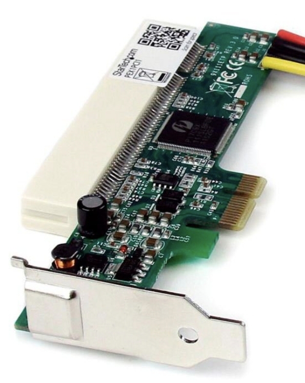

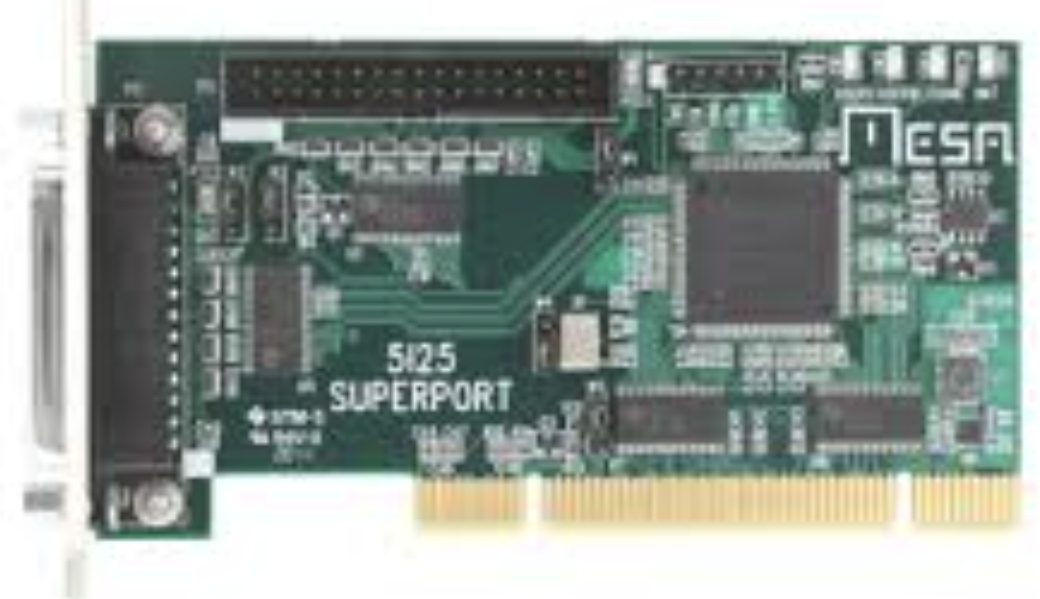

Replied by PCW on topic Aktuelle hardware mit PCI
Das Problem ist, dass der 5I25 für den Betrieb mit 5 V und 3,3 V ausgelegt ist PCI-kompatible Motherboards haben also Steckplätze für beide Arten von Motherboards Tasten. Wie tommylight sagt, ist dies in einem normalen Fall in Ordnung, in dem Sie nicht Stecke es rückwärts ein, aber eine Gefahr mit einem Adapter. Schade, dass die PCI SIG Die Tasten symmetrisch gemacht.

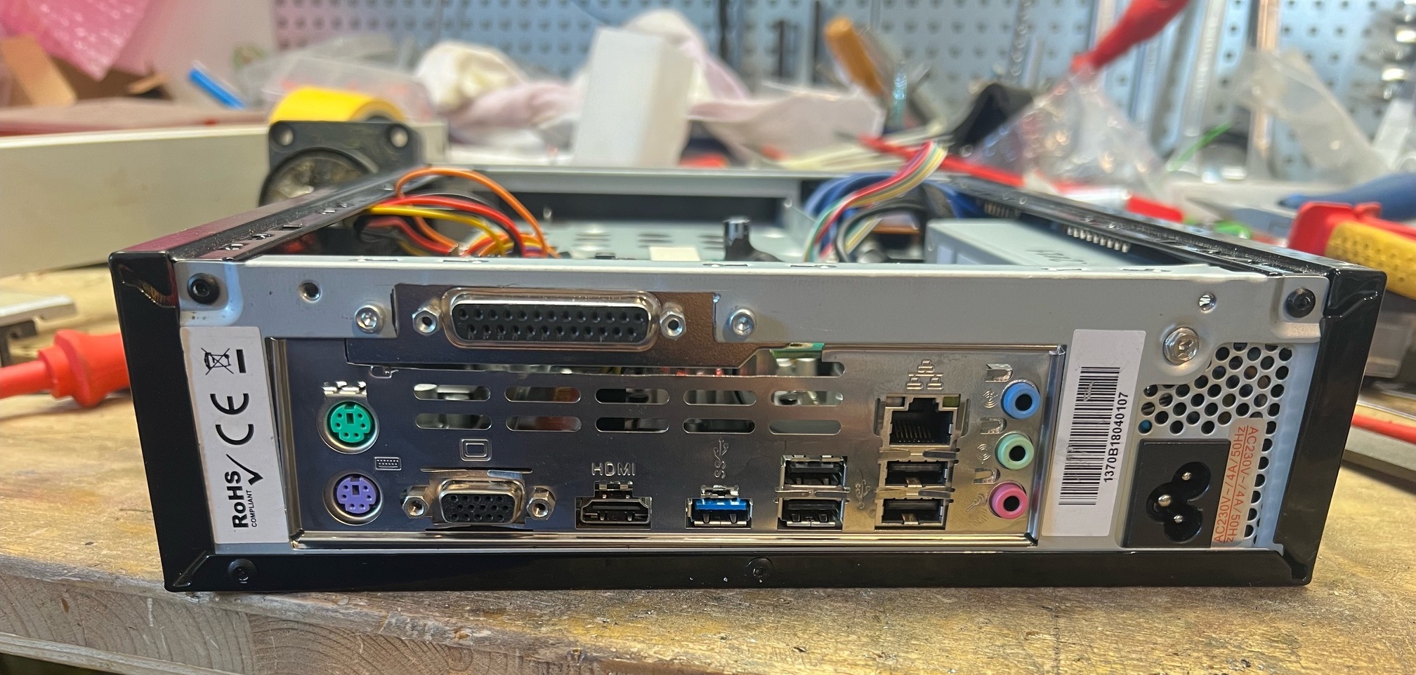

Danke für die infos.
Genau verifizieren kann ich es nicht mehr da ich den adapter schon zurückgegeben habe und ein gebrauchtes mainboard mit 2.6ghz core2 duo mit 4gb ram gekauft habe. Hier liess sich die karte ohne probleme flashen.
Schade nur das nirgends in europa diese mesakarten mehr gehandelt werden. Ich stehe auf jeder Mailingliste doch es kommt nichts nach.
Ich hätte anstelle die 7i76eu gekauft wäre weniger Aufwand gewesen.
Da ich nicht wusste ob die 5i25 funktioniert kaufte ich keine neue hardware. Jetzt soll mal der test laufen dann sehen wir weiter wenn die maschine fertig ist

Replied by G0G53Z148 on topic Aktuelle hardware mit PCI
danke es läuft schon es werden sicher andere config sachen auch kommen es musste einfach der pci-x adapter gegen einen anderen hersteller getauscht werden
wir sind es gewohnt viele frösche zu küssen bis die prinzessin erscheint
danke für die inspiration
