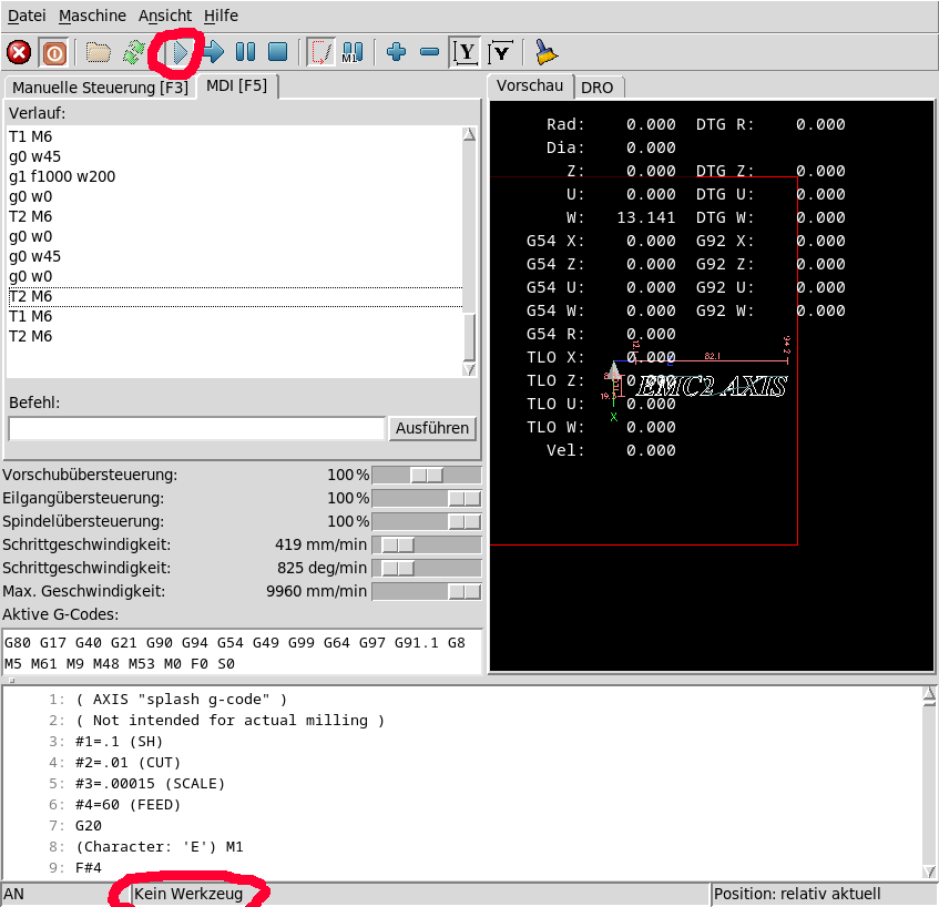

Ich habe das jetzt mal so probiert wie Talla83 das gemacht und @CHEROKEE-Laredo auf Seite 1 vorgeschlagen hat, allerdings in stark gekürzter Version, erstmal ohne irgendwelche Kontrollsignale und ohne T0, denn T0 habe ich am Werkzeugrevolver nicht.
In meiner Konfiguration wird auch die Pneumatik nicht geschaltet, weil ich das nicht hinbekomme, im Beispiel werden mit GPIOs die Signale ausgegeben, ich habe aber nur OUTPUTs (7i92TM+7i76+7i85) und so einiges damit versucht, aber es klappt nicht.
Mit der jetzigen Konfiguration und dem Aufruf in MDI von zB. "T1 M6" passiert nichts bzw. der Pfeil von "Aktuelle Datei ausführen" oben in der Leiste bleibt gedrückt. Unten steht auch weiterhin, Kein Werkzeug.
Die "toolchange.ngc" sieht so aus:

Jetzt bleibt nur noch das 1. Problem, warum dreht der Stepper nicht beim Toolchange bzw. es passiert ja garnichts.
Wenn ich im MDI die W-Achse aufrufe zB. mit G0 W180, dann dreht sich der Stepper zu dieser Position.
