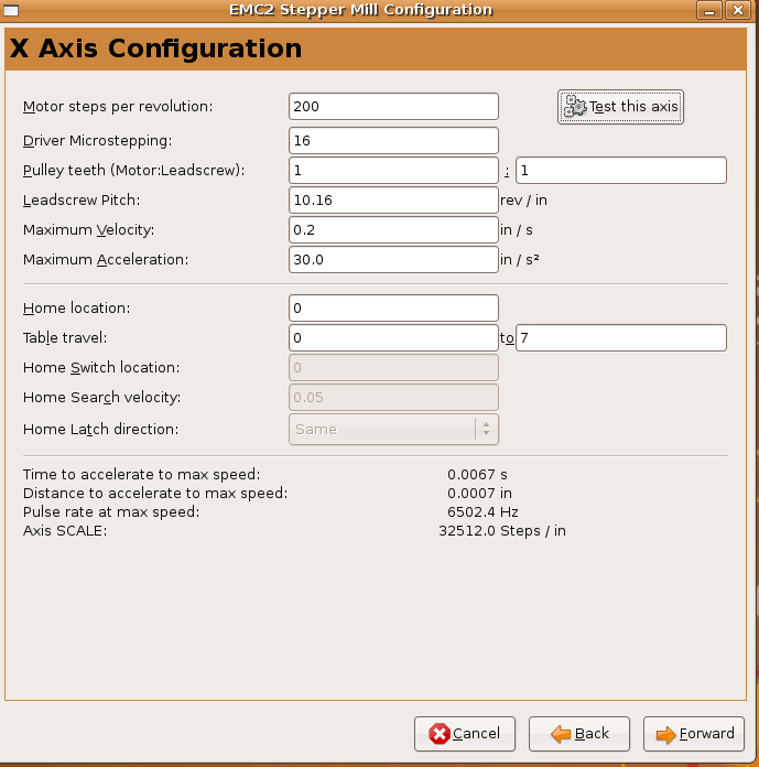

Dzisiaj mialem chwile i podskoczylem na gielde zakupic karte jakas nisko profilowa agp i odplailem raz jeszcze EMC i konfigurator teraz wiso ladnie bangla maszynka tnie :)
Mozesz smialo skorzystac z linka ktorego podalem wyzej.
Jedynym bledem ktory zrobilem to z przyzwyczajenia po mach3 silniki mialem 200 krokow i taka wartosc trzeba wpisac w konfiguratorze i podac skok sruby a emc sam obliczy wsio w mach3 trzeba bylo podac mu dokldanie czyli jesli mam sterownik ustawiony na 1/2 kroku to liczylem w/g wzoru :
200 krokow ( ustawienie 1/2 kroka na sterowniku to daje liczbe 2 ) * 2 = 400 / ( skok sruby ) 1.75 = 228
i tak wpisalem w EMC za pierszym razem a to byl blad :) nalezalo wpisac 200 :)
No to teraz zabawa z blenderem i manualem do EMC.

13 Mar 2011 09:44 #7775 by kilop
Poszukaj tabel o skoach srub na naszym cnc info sa te tabele ja tez szukalem zeby potwierdzic pomiary bo moja maszynka powstala z tego co mialem pod reka :) czyli nawet sruby budowlane fi12 mm a tam mam skok 1,75 pamietaj ze tutaj masz wprowadzac "." a nie "," jesli masz skok 3 mm to wpisujesz 3 i tyle przeciez wszystko napisalem w poprzednim poscie .
Teraz pytanie do innych opcji ktos moze mi dokladnie wytlumaczyc opcje :
Pulley teeth:
Maximum Velocity:
Maximum Acceleration :
Table travel : ( rozumiem ze max wymiary mojego stolu roboczego w danej osi ? )
dla osi Z domyslnie jest -4 podane czyli od zera maszyny moze jeszcze zejsc 4 mm w dol ?
13 Mar 2011 10:03 #7777 by micges
Witam
program stepgen jest przetłumaczony na Polski więc nie wiem dlaczego macie problem z tłumaczeniem.
Pulley teeth - jaka jest przekładnia na osi pomiędzy silnikiem a śrubą
Max acceleration - maksymalne przyspieszenie dla osi
Max velocity - maksymalna prędkość
Co do tłumaczenia zakresu stołu masz racje.

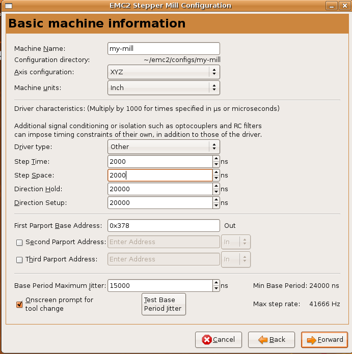

14 Mar 2011 05:16 - 08 Jun 2011 13:09 #7806 by kilop
no widzsz mam pl ustawione w ubuntu ale te opcje byly po ang no nie wazne po napisaniu postu przysiadlem troche do getting started manula i doczytalem o tym skoku i przekladni jesli sie stosuje .
Jeszcz enie wiem jak sobie poradzic z ustawieniem dokladnym valocity naraize mam wpisane na pale 29
jedno co zauwazylem w/g ustawien ktore zrobilem tak jak w tym tutorialu to przewaznie os Z moge tylko ruszyc recznie mimo wylaczenia zasilania w EMC X i Y jest tak jak by ciagle pod sygnalem czyli wnioskuje z tego ze ustawienia PIN nie sa do konca poprawne dla tego sterownika na stronie :

17 Mar 2011 18:20 - 17 Mar 2011 18:31 #7902 by jarcysgru
Replied by jarcysgru on topic Re:How to set EMC2 under this set of drivers.
Zobacz w p³ycie za³±czonej z sterownikiem jest opis portu LPT i podane 25 pin i mo¿e trzeba przypisaæ wed³ug tej tabelki piny
The definition of 1-PIN 25 of Parallel Interface:
PIN9 PIN14 PIN7 PIN1 PIN2 PIN3 PIN8 PIN6 PIN4 PIN5 PIN16 PIN17
spindle motor X Enable X Dir X Step Y Enable Y Dir Y Step Z Enable Z Dir Z Step Expand output 1 Expand output2
