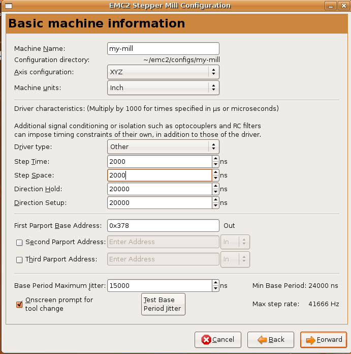

Zrobilem krancowki do mojej maszynki i teraz pytanie podlaczone sa tak jak na tym rysunku .
i jak daje bazowanie osi to mi Z jedzie w dol zamiast w gore do krancowki a nie widze w konfiguratorze zmiany kierunku jest tylko "Home location" a nie bardzo wiem ile mam wpisac
bo tak mniej wiecej zakres ruchu od stolu i narzezia w tej chwili mam jakies 41,0-41,5 cm na Z ( czyli od stolu do krancowki)
nie wiem jak z reszta osi czy beda w dobrym kierunku szly. Krancowki mam jak na rysunku podpiete.

Zmieniasz kierunek ustawiając Invert ptaszkiem.

Dzisiaj uruchomiłem sterownik na tym ustawieniu co podałem i działają mi wszystkie osie nawet podałem gkod i jak na razie jest ok teraz przykrece silniki do maszynki .

KIlop zamówiłeś panel sterowniczy ?
Mam zamocowane silniki w maszynce i coś
nie jest do końca ok a dokladnie gdy ustawiam kązdą oś i ustawiam przejazd np. wymiar 10 mm w lewo a potem w prawo to silnik kreci w jedną stronę a potem powinien w drugą u mnie dochodzi do tego wymiaru(słychac tak jak by chciał zmienic kierunek) i zamiast zmienic kierunek idzie dalej .

Wyglada na to jakby sygnal dir nie dochodzil do drivera
