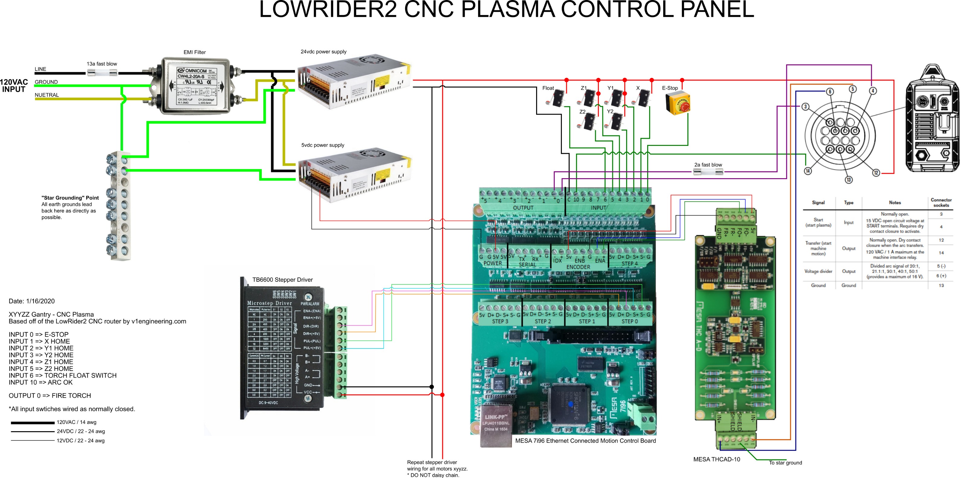

Hola de nuevo, pues ya me ha llegado mi PCB MESA 7I96, ¿Y como la conecto?, comparto el esquema bajado de la página del vendedor pero no tengo ni idea de como conectarla a corriente.

23 Oct 2020 14:29 - 23 Oct 2020 14:32 #187013 by Nest
Hola, he intentado conectar con la board de dos maneras diferente, me dice que hay tres maneras de configurar los jumpers con el W5 y W6 DOWN tiene una ip por defecto que es la 192.168.1.121.
Conecto el cable directo del la tarjeta de red del PC a la board y le hago un pin y funciona bien, me responde:
64 bytes from 192.168.1.121: icmp_seq=2 ttl=64 time=0.116 ms
pero al comando
mesaflash --device 7I92 --addr 192.168.1.121 --readhmid
y la respuesta es:
No 7I92 board found
Conecto la board a través de un SWITCH y me da pin bien pero al comando me da la misma respuesta:
No 7I92 board found
Cambio el jumper de W5 a DOWN y W6 a UP se supone que la IP la pilla de la eeprom y es 10.10.10.10, conecto directo a la tarjeta de red del PC pero previo le cambio la IP al PC le hago un pin y funciona bien:
64 bytes from 10.10.10.10: icmp_seq=1 ttl=64 time=0.169 ms
Le pongo el comando de :
mesaflash --device 7I92 --addr 10.10.10.10 --readhmid
y la respuesta es la misma:
No 7I92 board found
¿Que estoy haciendo mal?

23 Oct 2020 16:12 - 23 Oct 2020 16:13 #187024 by Clive S
Replied by Clive S on topic ¿Que controladora me aconsejan para mi CNC?
change the jumper of W5 toDOWN and W6 to UP assume that the IP gets it from the eeprom and it is 10.10.10.10, I connect directly to the PC's network card but before I change the IP to the PC I make a pin and it works well:
64 bytes from 10.10 .10.10: icmp_seq = 1 ttl = 64 time = 0.169 ms
What IP address are you setting the static IP of the PC to. It cannot be 10.10.10.10 try 10.10.10.100

23 Oct 2020 16:52 - 23 Oct 2020 17:19 #187032 by Nest
Si, he puesto la IP del PC en 10.10.10.19 y no me conecta, si hago un pin funciona bien, pero con el comando no conecto con la tarjeta.
Una duda que tengo, para establecer una ip fija en mi PC utilizo NetworkManager y el comando que utilizo para eso es.
nmcli c modify 'Wired connection 1' ipv4.addresses 192.168.1.5/24
lo de /24 es para las ip para ese rango pero ¿para el rango que me dices cómo sería?
Y si lo intento conectar con la IP 10.10.10.100 no conecta y no hace pin
Last edit: 23 Oct 2020 17:19 by Nest.

23 Oct 2020 18:57 - 23 Oct 2020 18:57 #187050 by Nest
Ya me funciona, me había confundido en el nombre de la tarjeta :blush:
Esto es lo que me dice.
root@server:/home/nest# mesaflash --device 7I96 --addr 192.168.1.121 --readhmid

24 Oct 2020 03:33 #187083 by Clive S
Yes easy mistake to make :) . Do not use root unless you have to with linuxcnc.
Glad you got it working.
