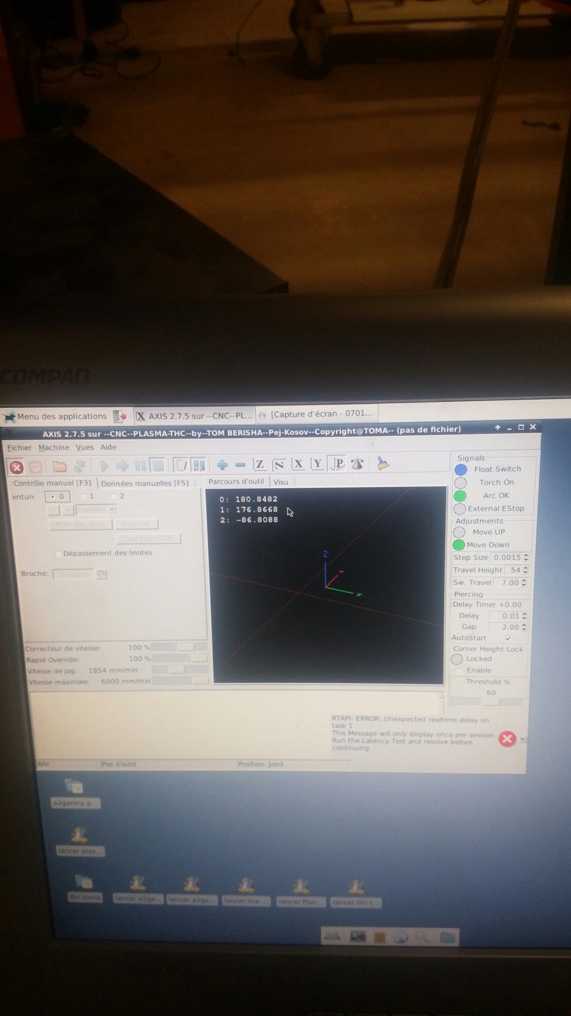

07 Jan 2017 21:29 - 07 Jan 2017 21:30 #85424
by beauxnez
Replied by beauxnez on topic linuxcnc pour plasma
Last edit: 07 Jan 2017 21:30 by beauxnez.
- Posts: 21900
- Thank you received: 7465
08 Jan 2017 00:54 #85437
Replied by tommylight on topic linuxcnc pour plasma
have a look here, it is near the end of the thread
forum.linuxcnc.org/forum/49-basic-config...hc-config-that-works
Jetez un oeil ici, c'est près de la fin du fil
- Posts: 21900
08 Jan 2017 01:01 #85438
Vous devez également vérifier les broches d'entrée pour correspondre à votre configuration, comme ben vu sur votre image, vous devez changer la polarité d'entrée pour le commutateur de flotteur, arc ok et descendre.
you must also check the input pins to match your setup, as can ben seen in your picture you need to change the input polarity for float switch, arc ok and move down.
