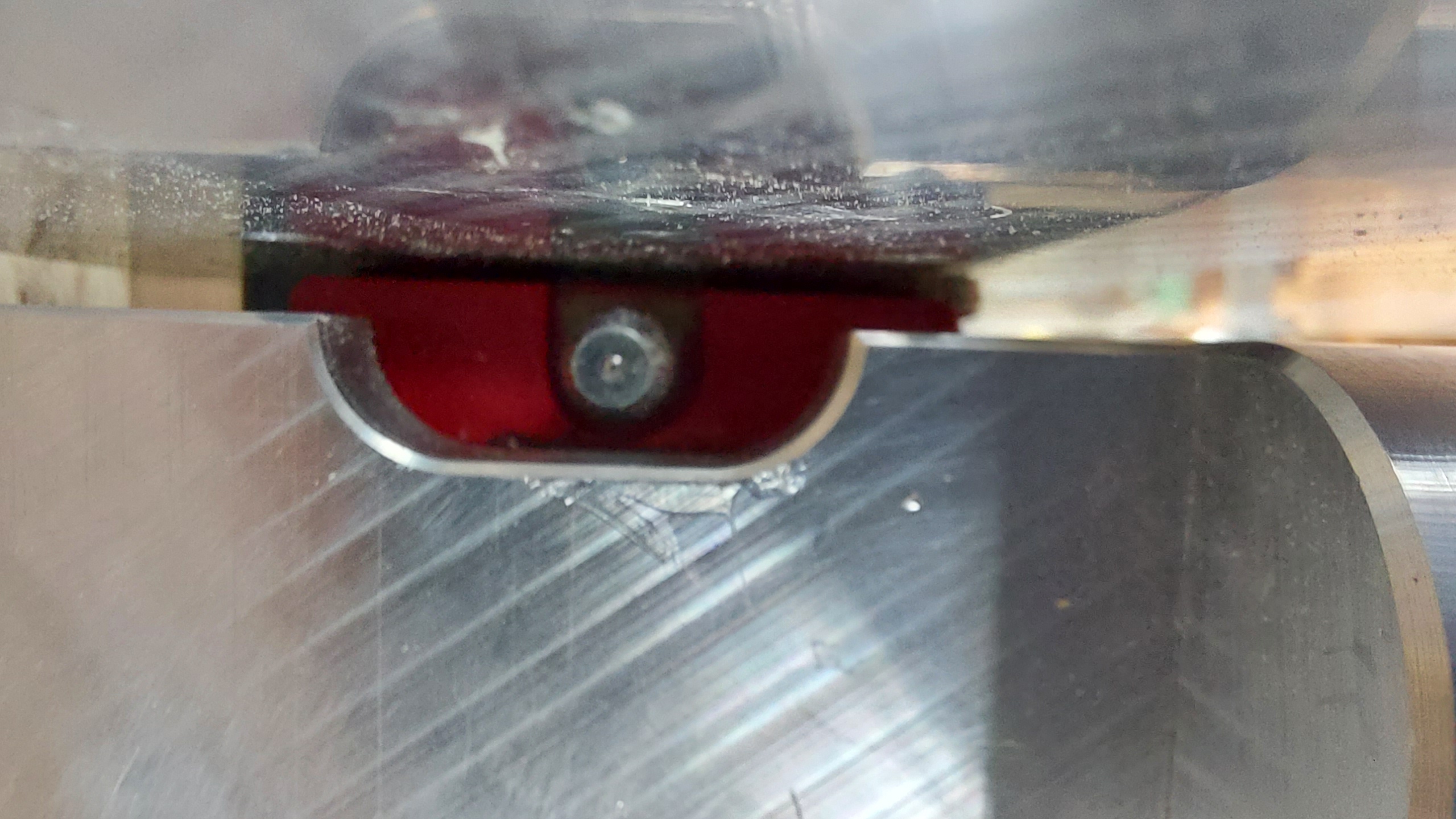

Ehe ich an der Achse herumfummle habe ich mal versucht, das Geräusch aufzuzeichnen. Vielleicht hört ja ein Experte wie Du (oder andere hier), ob diese Geräuschänderung auf dem Verfahrweg der X-Achse im grünen Bereich liegt oder nicht.

Neues Problem: ich habe mir endlich eine Schmierpumpe samt Lithiumfett zugelegt und wollte gestern mal die Nippel schmieren. Das hat sich allerdings als sehr schwierig bis unmöglich herausgestellt, da manche Nippel nicht zugänglich sind, u.a. weil der Platz für den Kopf der Presse nicht reicht. Z.B. der Schmiernippel der äußeren Laufwagen der X-Achse (siehe Bild): da gibt es werksmäßig eine Aussparung im Kopfteil, aber der Abstand zur Portalwange beträgt lediglich 10mm, wobei der Kopf der Presse einen Durchmesser von 14mm hat!
In der Wartungsanleitung von Sorotec gibt es Bilder, wo mit der kleinen Presse, die sie anbieten, geschmiert wird; vielleicht ist der Durchmesser des Kopfes bei der weniger als 10mm.
Ansonsten sehe ich nur die Möglichkeit, die Nippel per Verlängerung an einen zugänglicheren Platz zu bringen, aber ich bin mir nicht sicher, ob es überhaupt möglich ist, die abgewinkelten Nippel zu entfernen, ohne Teile der Maschine demontieren zu müssen.

Also wegen dem Gräuschunterschied würde ich mir keine Sorgen machen und für die Schmierung wirst du vermutlich die Presse vom Hersteller nehmen müssen.
