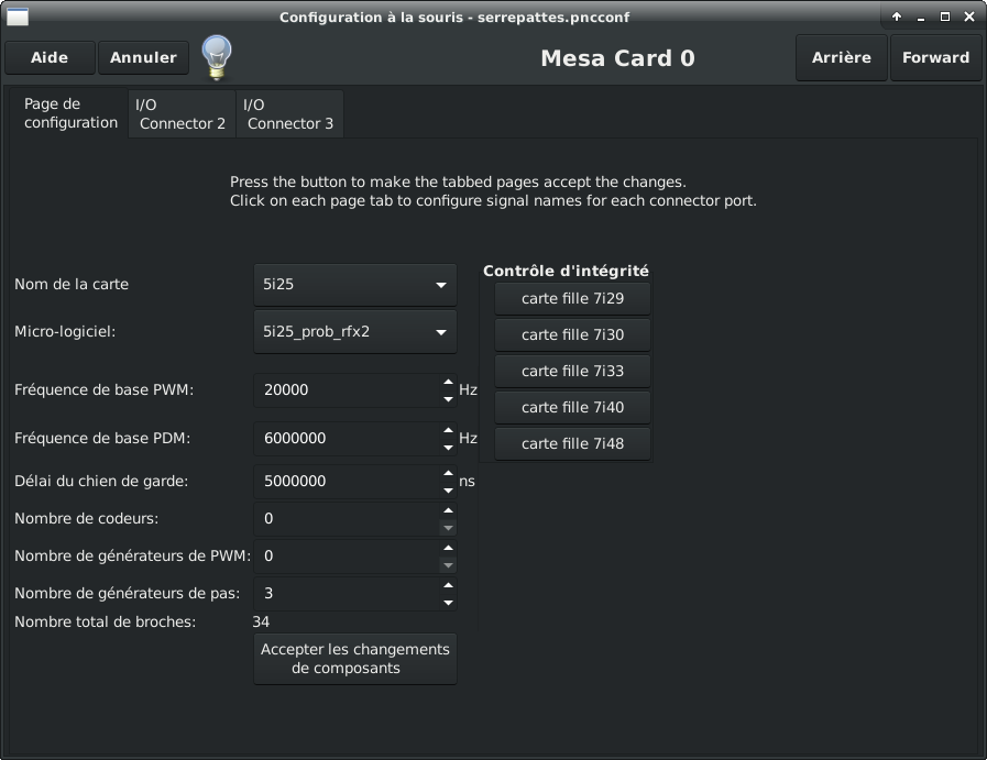

26 Nov 2022 15:24 #257685 by macsddau@linuxcnc
Bonjour Patrick

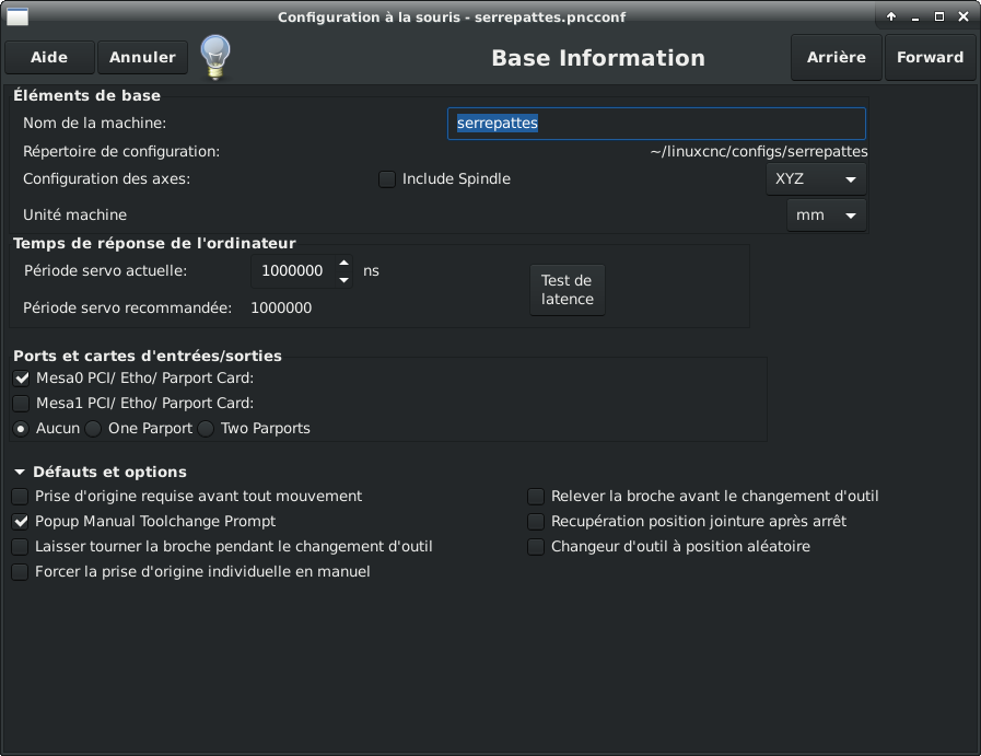

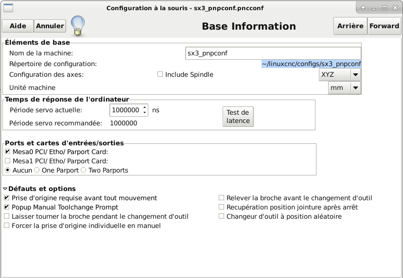

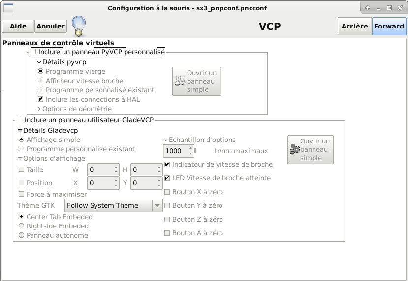

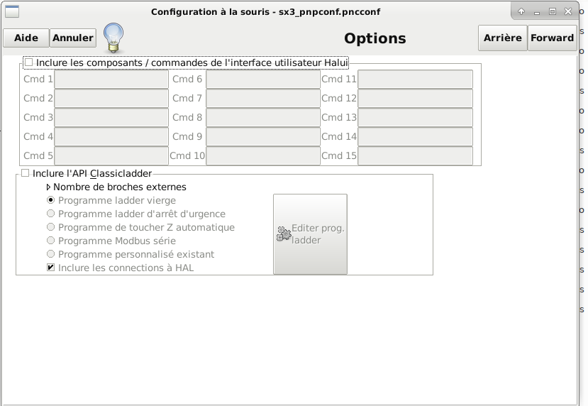

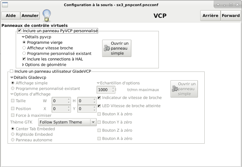

Quelques points importants pour la configuration :
Sur la page de base :
  • Décocher "include spindle" : la broche doit être démarrée manuellement
  • Le temps de réponse de l'ordinateur : 1000000
  • Les ports et cartes : Mesa0 + Aucun
  • Manual tool change : te permet de moins oublier de démarrer la broche

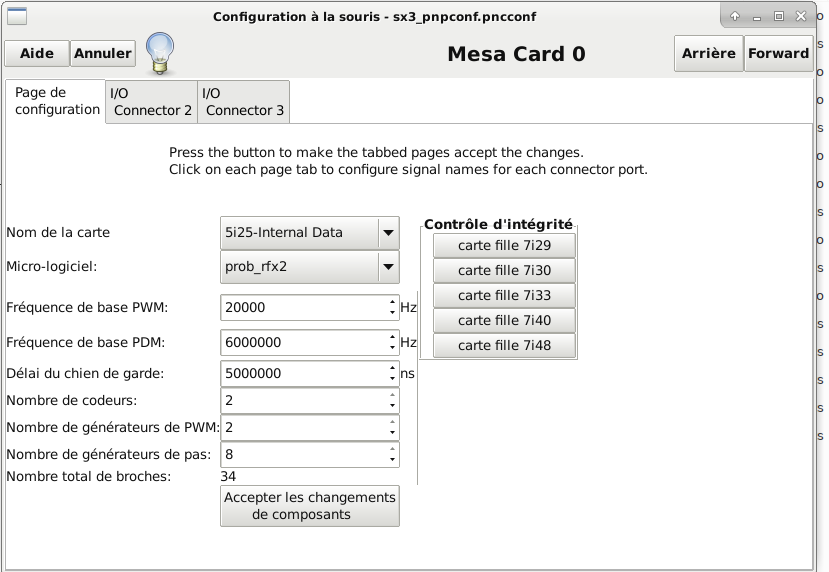

Sur la page Mesa card 0 - Page de configuration
  • Nom de carte : 5i25
  • Micro-logiciel : 5i25_prob_rfx2 (ou celui que tu as choisit)
  • codeurs = 0
  • pwm = 0
  • générateur de pas = 3. 1 par axe
Cliquer sur "accepter les changements"

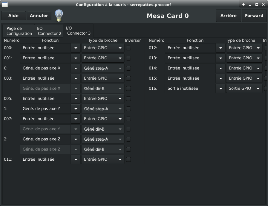

Sur la page Mesa card 0 - I/O connector 3
  • Numéro "0:" Gené. de pas axe X
  • Numéro "1:" Géné. de pas axe Y
  • Numéro "2:" Géné. de pas axe Z

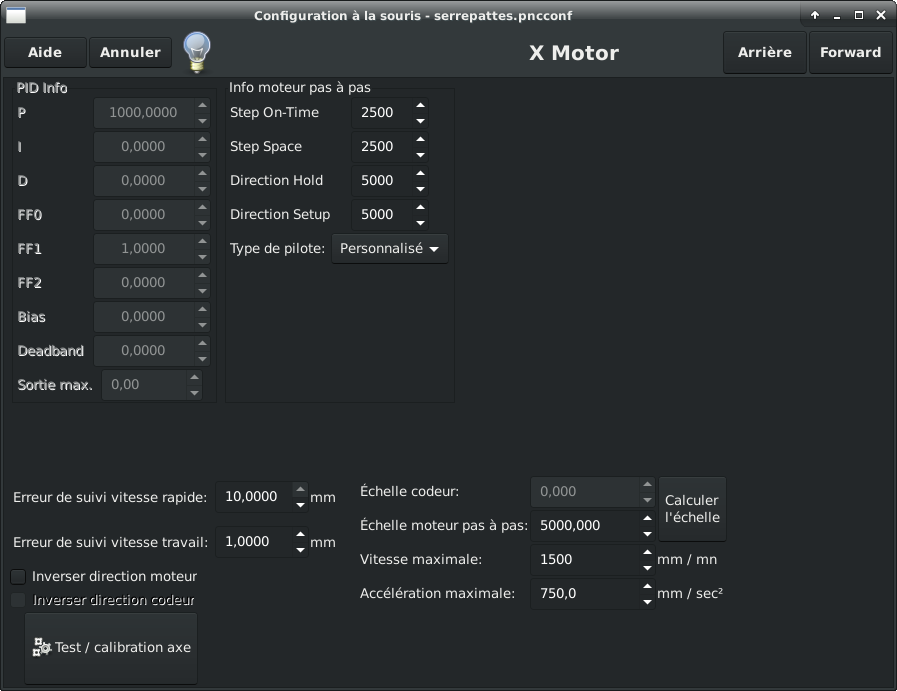

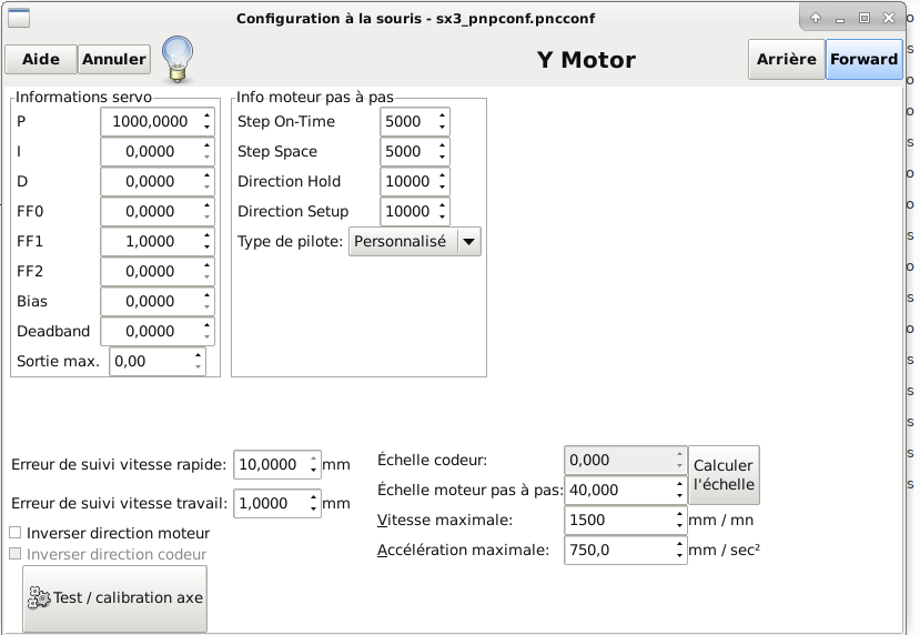

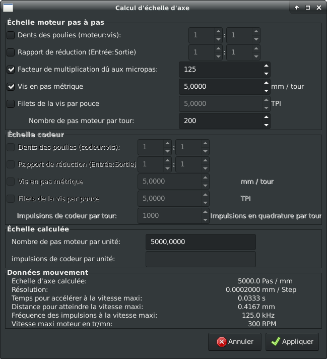

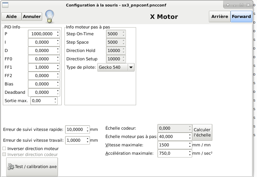

Sur les pages X Motor, Y Motor et Z motor
  • Information moteur pas à pas (du driver en réalité) : 2500,2500,5000,5000. Ces chiffres sont tirés de la doc de ton driver au §10.
Cliquer sur "Calculer l'échelle"
Sur le popup du calcul de l'échelle:
  • Echelle moteur pas à pas à remplir suivant ta mécanique. Ici en direct drive avec une VàB à pas de 5mm. le facteur de µpas est à régler sur le driver (§7.1 de sa doc)

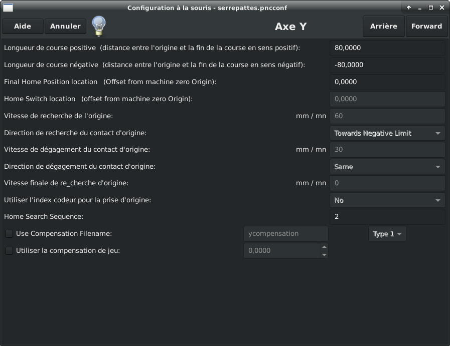

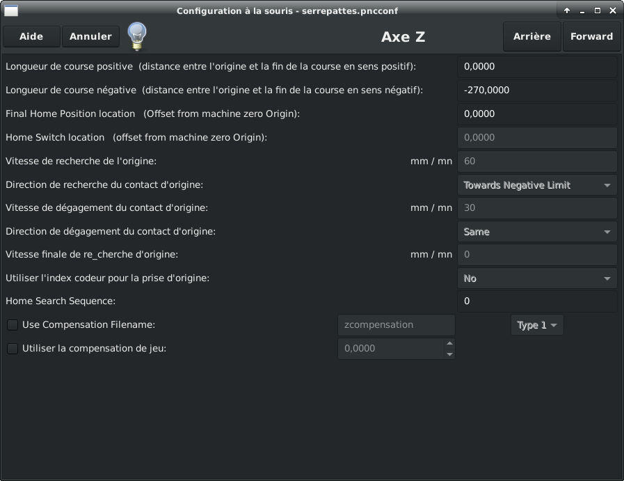

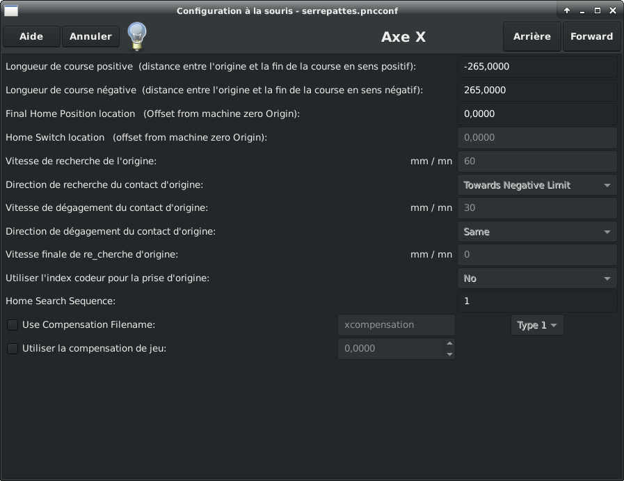

Sur la page des axes X, Y puis Z :
  • J'ai modifié la course de l'axe Z pour avoir la tête la plus éloignée possible de la table
sur les autres pages je n'ai rien modifé.

26 Nov 2022 15:25 #257686 by macsddau@linuxcnc
En pièce jointe un zip à décompresser dans le dossier ~/linuxcnc/configs/
Il contient le fichier .pncconf que tu peux reprendre dans l'utilitaire de PNCConf

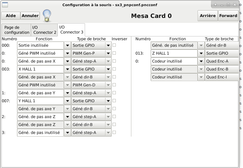

27 Nov 2022 14:42 #257737 by serrepattes
Boujour,
macsddau@linuxcnc
Merci pour la conf, je teste dés que possible.
Cordialement

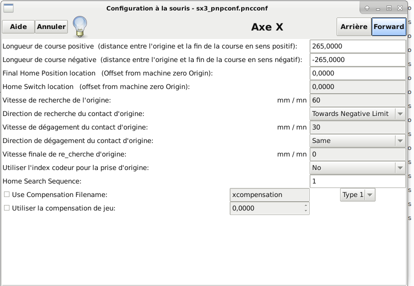

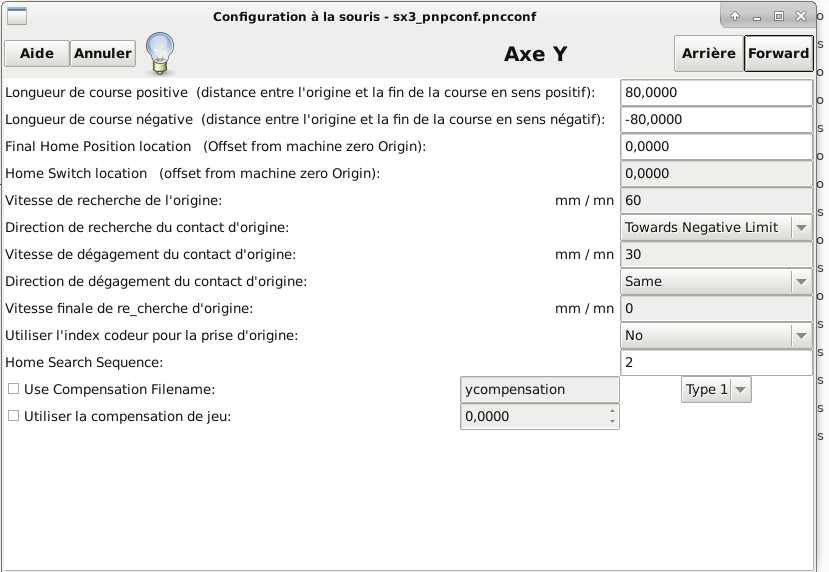

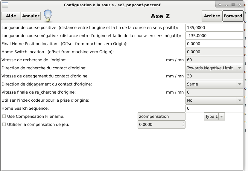

27 Nov 2022 16:44 - 27 Nov 2022 16:48 #257744 by serrepattes
Bonjour,J'ai copié le dossier  serrepattes et le fichier serrepattes.pncconf dans :/home/patrickdeb/linuxcnc/config.Une fois la config chargée, la POM des axes Faite, je lance linuxcnc et un message s'affiche comme quoi les limites X et Z sont dépassées, j'outre-passe, mes moteurs ne bronchent pas.Lorsque je sélectionne un axe et que je demande à linuxcnc de le bouger un axe ou les trois successivement ils ne peuvent varier que dans le sens négatif (voire capture d'écran de l'interface) les moteurs ne tournent pas.La seule config qui les fait se mouvoir est celle que Gaston48 m'a fait connaître, les limites des axes ne correspondent pas aux, si je change les valeurs à l'aide d'un éditeur de texte dans le .ini ça ne marche plus.

27 Nov 2022 20:36 #257761 by macsddau@linuxcnc
Ton problème de dépassement de limite est sûrement dû au fait que tu n’as pas défini d’origine pièce. Dans la fenêtre 3D est-ce que le parcours est dans la boîte englobante de la machine ? Si ce n’est pas le cas tu dois définir l’origine pièce G54 en touché.
pour le question de sens de rotation tu dois modifier la configuration pour correspondre à ton câblage. Ne connaissant pas celui-ci j’ai fais une configuration au hasard. As-tu un schéma ? Quelle bin as-tu flashé dans la carte mésa ?
J'en ai essayé plusieurs dont le CHINA_BOB.bit, actuellement c'est 5i25_prob_rfx2.bit.

28 Nov 2022 16:31 #257865 by macsddau@linuxcnc
Différents points :
  • Essaye de ne pas toucher manuellement au fichier INI.
  • Sur la page Mesa Card 0 assure toi de bien choisir la conf correspondant à ce que tu as flashé. puis règle les les I/O du connecteur 3 en fonction de ton cablage.
  • Je parles d'un schéma électrique de câblage.
  • Utilise-tu le G54 ? Le meilleur moyen de le voir est de vérifier sur le 3D si le parcours sort de la boîte.
