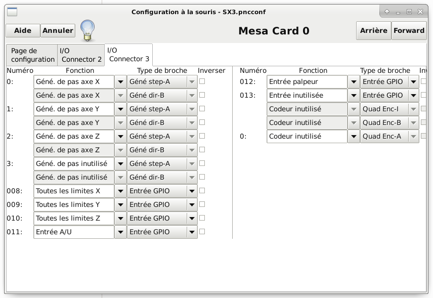

18 Jan 2023 16:14 #262348 by serrepattes
Bonjour,
macsddau@linuxcnc post=258155 userid=26101
Tes moteurs tournent. Bonne nouvelle !
J’espère que les informations fournies t’on aidées.
bonne continuation
En fait je me suis planté, la conf que tu m'as faite ne fonctionne pas.
La seule qui fait bouger mes moteur est celle de talla83 la CHINABOB, il n'y a pas moyen de la modifier en passant par la moulinette pncconf, ni même de l'enregistrer sans avoir effectué quelque modif que se soi, c'est dû à la manière dont talla83 à fabriqué cette config (modification du .vhd via ise disign).
J'ai acheté un JOG MPG chinois et j'aimerais pouvoir l'utiliser pour faire se mouvoir mes axes.
J'ai raccordé celui-ci à la mesa 6i25 connecteur P2, en cablant comme indiqué là
==> wapl.es/cnc/2020/02/23/linuxcnc-jog-wheel-setup.html
Si je modifie la ligne du fichier .hal que j'emploie
loadrt hm2_pci config=" num_encoders=2 num_pwmgens=2 num_stepgens=8"
par
loadrt hm2_pci config=" num_encoders=2 num_pwmgens=0 num_stepgens=3"
Ou, si je remplace la ligne
par la ligne entière de la page indiquée
loadrt hm2_pci config="firmware=hm2/5i25/5i25_prob_rfx2 num_encoders=2 num_pwmgens=0 num_stepgens=3"
c'est pareil linuxcnc ne démarre pas, j'ai droit à un message d'erreur
Y'a quelque chose qui cloche la dedans.....
Mesact ==>gnipsel.com/linuxcnc/mesact/install.html
ne semble pas pouvoir être installer sur ma distribution linuxcnc Current release: 2.8.4
J'ai conscience que tout çà est un peu confus, mais Si vous pouviez m'aider à avancer ce serais super.
Merci d'avance
Cordialement

18 Jan 2023 23:27 #262371 by tommylight
This OK:
This not OK:

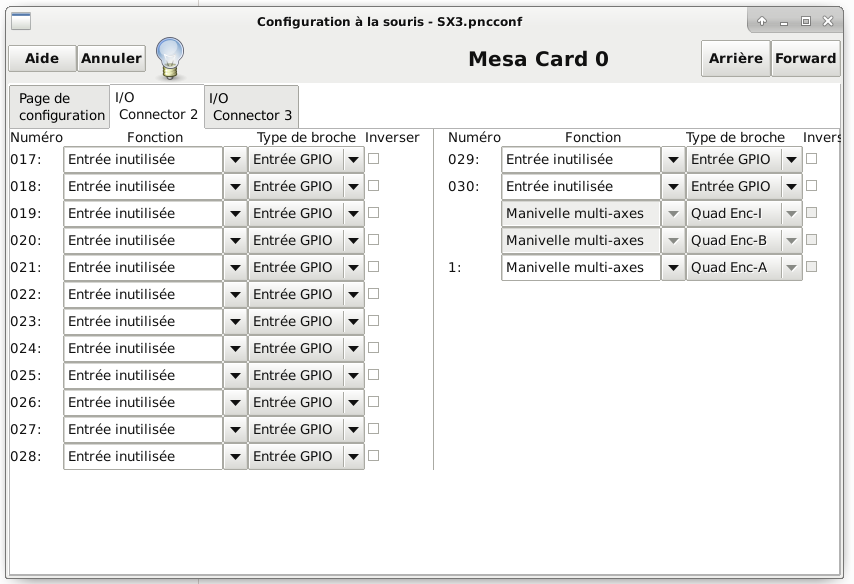

17 Feb 2023 15:44 - 20 Feb 2023 09:07 #264698 by serrepattes
    Bonjour,Je viens de remplacer ma bob chinoise par une carte mesa 7i78.J'ai donc flasher la carte 6i25 avec le firmeware .5i25_7i78x2.bit. J'ai bon?Paramètres dans pncconf:loadrt hm2_pci config="num_encoders=2 num_pwmgens=0 num_stepgens=4" Les axes X,Y,Z (qui se meuvent).Comment et sur quels points affecter les "toutes les limites" des axes X,Y,Z l'arrêt d'urgence etc.J'ai dans un premier temps cablé pour essai, les "toutes les limites" de l'axe X sur la 7i75 connecteur P2 ==> IO7 (sérigraphié sur la carte) correspondant à gpio ==> 023 paramétré dans pncconf.Comme il n'y a pas arrêt de mouvement lorsque j'actionne l'interrupteur de cet axe (contact NO) qui établi une mise au 0v. Je suppose que j'ai commis une erreur qq part.Dans pncconf en regardant le port P3 je peux affecter les limites des axes de IO 08 à IO 010 l'arrêt d'urgence en IO 011 et le palpeur en IO 011, que je devrais retrouver sur la 7i78.Sauf que je ne vois pas où ce trouvent ces entrée dans la doc de la 7i78, aucune sérigraphie ne figure sur la carte pour me guider.Je souhaite votre aide afin de continuer.Merci d'avance Cordialement
