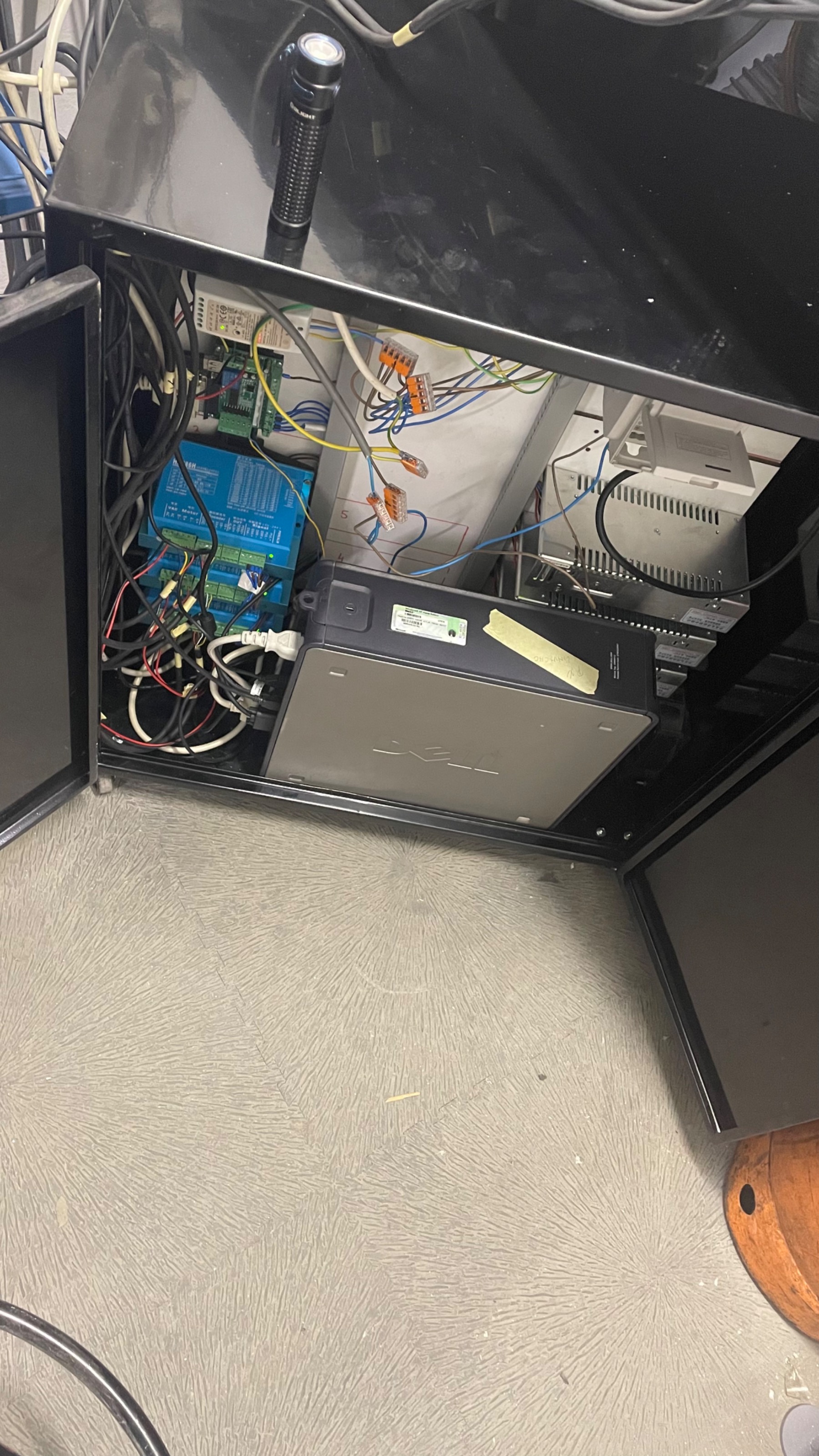

Ugrabio sam vremena pa nastavio rad oko cnca.
Odlucio da prvo pustim u rad preko lpt-a a mesu cu lagano da podesim na drugom racunaru i samo povezem.
Imam asus monitor sa touchscreenom koji mi je uredno radio na live verziji 2.7.14
Istu verziju kad sam instalirso vise ne radi touch sto mi nikako nema smisla.
I radi mi samo axis gui ostali ne. Ako sam dobro skapirao u ini fajlu treba da se dodaju guii da bi radilo?

Koristi Axis GUI ako stvarno hoces da radis sa masinom, ostali GUI su presli na Python 3 tako da za stare verzije niko ne pomaze vise. Ja koristim Axis stalno, na svim masinama, jednostavno i funksionanlno. Ja sam po starom, hocu da masina radi a ne da ja stalno nesto shvrljam po masini.
Kad ti stigne Mesa, onda mozes da umocis noge u duboke vode !

To sa guiima sam testirao posto je monitor asus vt168touchscreen- nisam kontao sto ne radi… al sam provalio. Treba da se izmeni ini fajl i jos da nateram da touch proradi. Preko usb live verzije radi a u istoj instaliranoj ne radi ???
Treba da namestim granicne prekidace da bude potpuno funkcionalno za testiranje
Mesa je stigla a i jos jedan optiplex da mogu na miru da instaliram i podesavam u sobi
Moram jos neki FHD monitor da uzmem zbog probe basica posto cekam da stigne umbrella atc

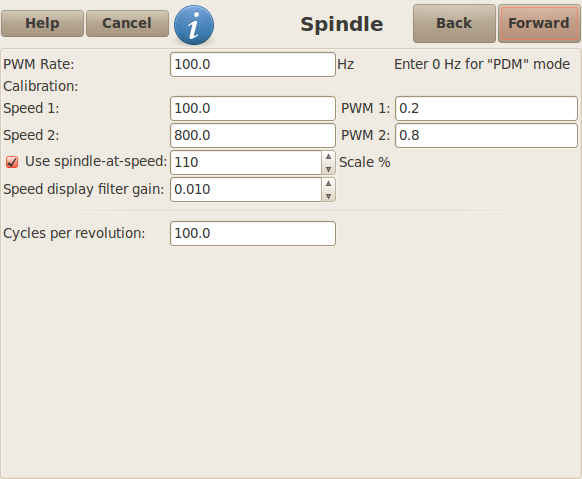

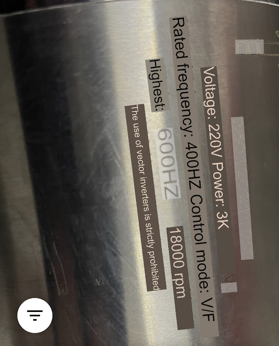

18000 obrtaja bi trebalo biti 300Hz, 400Hz su uvjek 12000 ili 24000 obrtaja.
Za Speed 1 treba znati koji je minimum obrtaja za motor/spindle, i to ubaciti.
Isto za Speed 2, tu se ubaci 18000 ako si siguran da motor moze to da podnese.
PWM 1 je isto za speed 1 ali u 100 delova ili 100%, primer ako je minimum 5000 obrtaja to ti je 18000/100=180, 5000/180=27.7778, to ti je vrednost za PWM 1 = 27.7778
Za PWM 2 tu normalno ide 100%.

0.2777 za PWM1
1 za PWM2
Nisam siguran dal ce da radi sa 27 i 100
1 za PWM2
