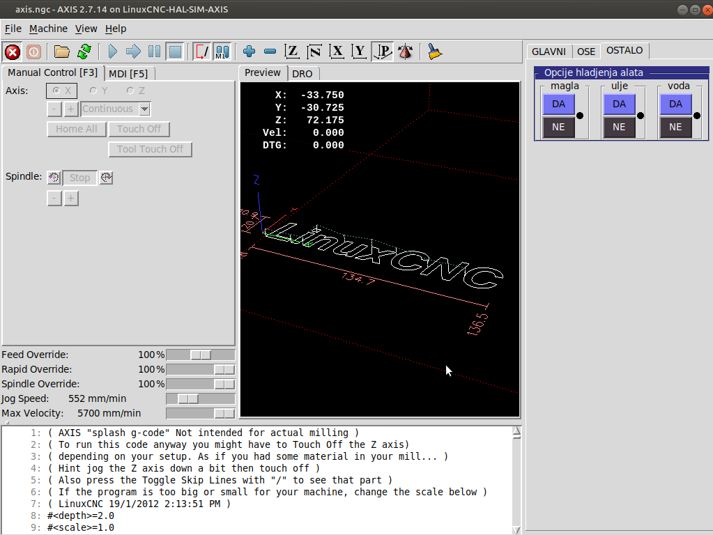

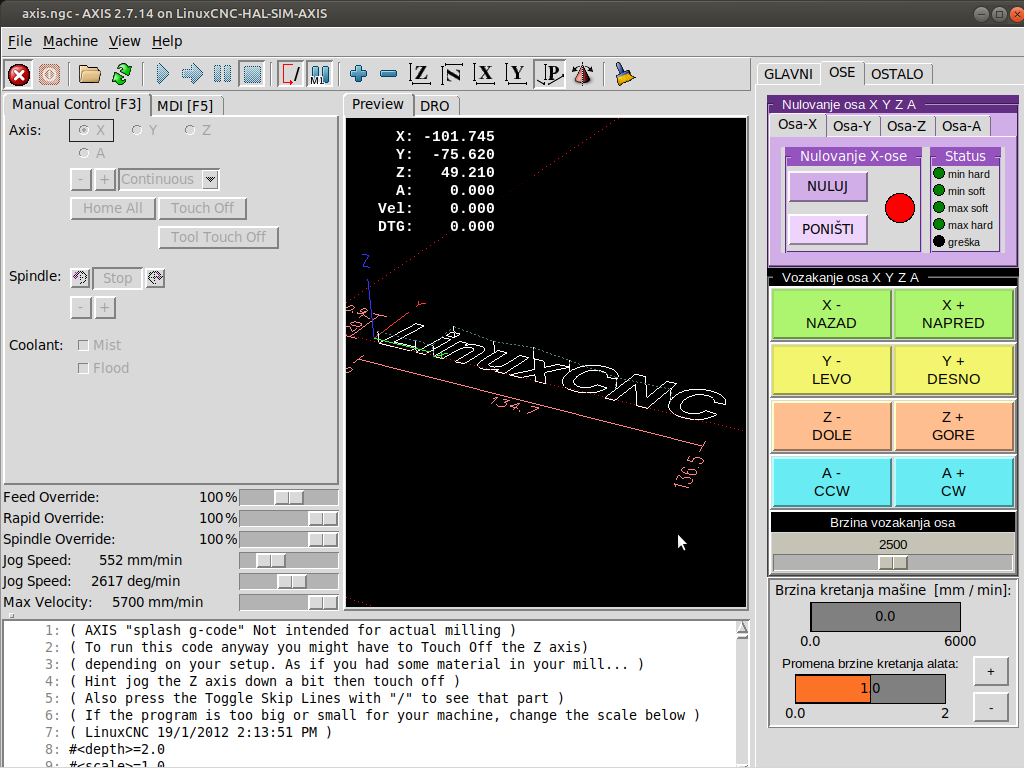

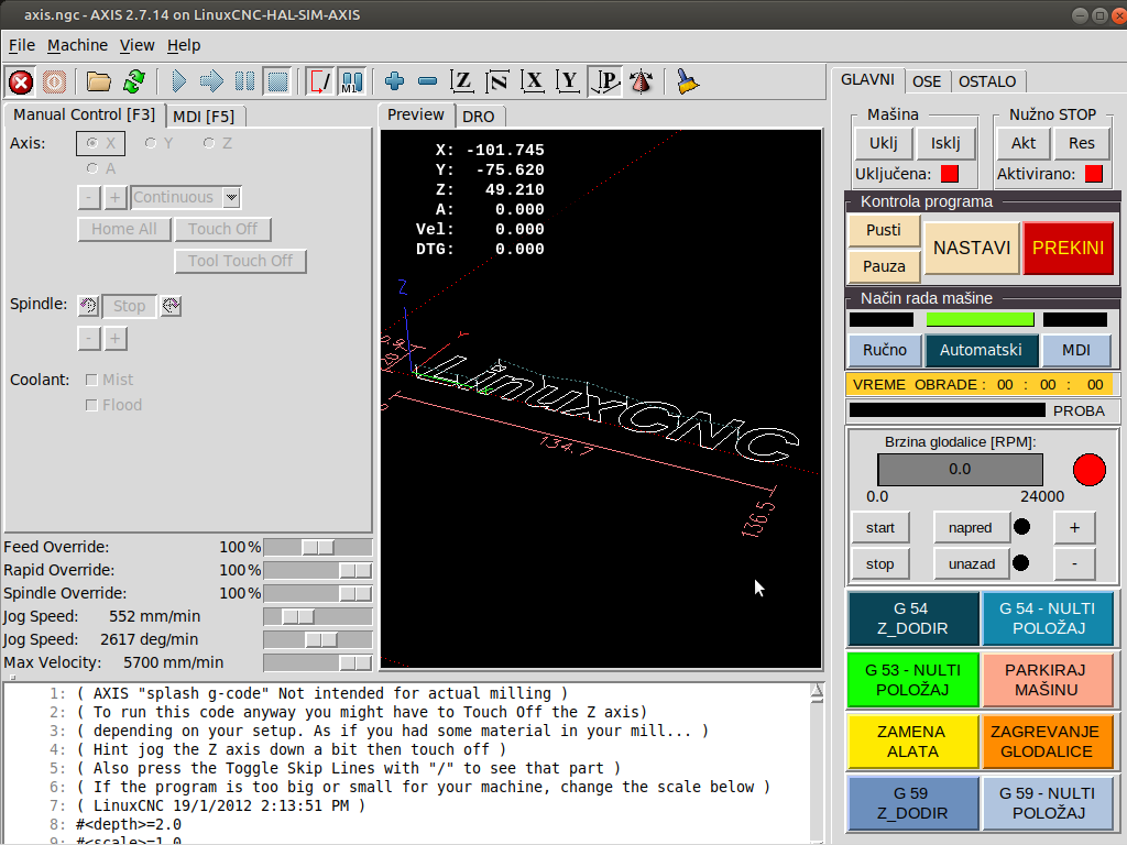

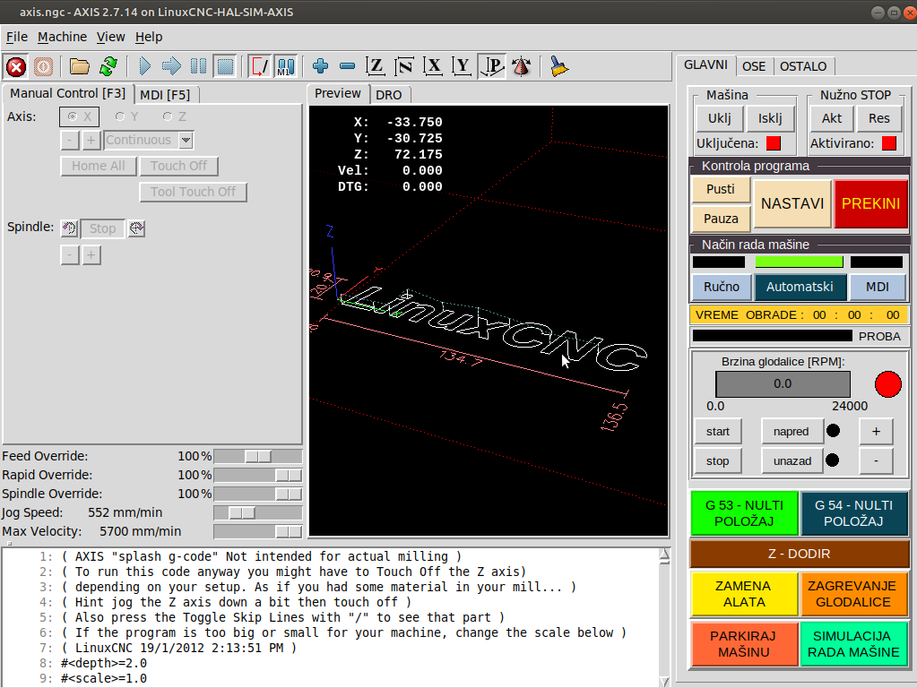

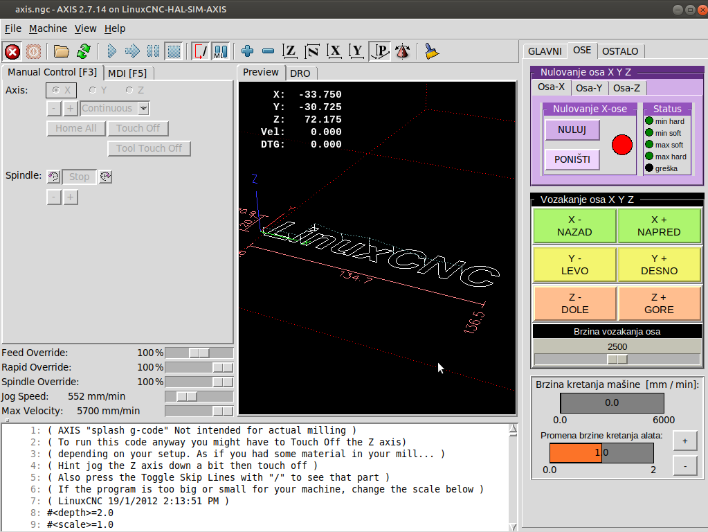

evo priloga za slučaj tri i četiri ose - rotaciona A osa. Slike ekrana su sa LinuxMint19.3 na kome imam instaliran 2.7.14 deb varijantu paketa. Radi uredno na tri proizvodne mašine različitih dimenzija. Sve su sa jarmom, tako zovem 'gantry'. Najmanja ima tri motora, svaka osa po jedan. Ostale, većih dimenzija imaju po dva motora za X osu, za vozakanje jarma, ostale ose po jedan motor za vozakanje kolica po Y osi i spuštanje/podizanje alata po Z osi.
tri ose:
četiri ose:
tri ose:
četiri ose:
