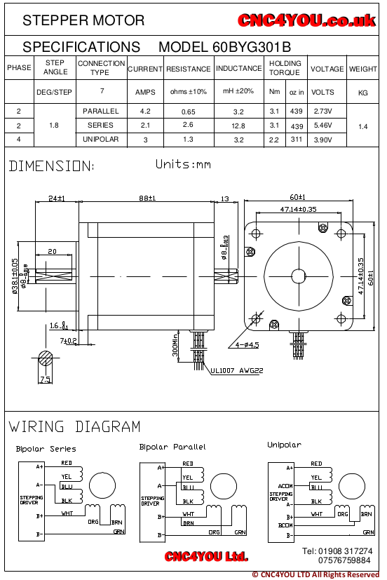

gde mogu da se nadju MESA kartice kod nas, i ima li ne vajde od njih, s obzirom pa preko BOB masine idu 6000mm/min. Mogu li sa njima da povecam brzinu masina.
Hvala,
Hvala,
- Posts: 22003
- Thank you received: 7488
30 Jan 2022 18:30 #233565
Replied by tommylight on topic Srpski i Hrvatski ( Serb and Croatian )
Kod nas ih nema, ja ih narucujem iz Portugala kod eusurplus.com, ima i u Ceskoj i Nemackoj al su veoma skupe.
Ako mislis za step/dir masine, Mesa moze da cepa pulse nekih 10 miliona u sekundi, paralelni port moze nekih 20 hiljada ako je PC dobar.
Da bih postigao vece brzine, treba i drajvovi da budu za vece napone, steperi su veoma zavisni od napona.

30 Jan 2022 21:30 #233583
by probamo
Replied by probamo on topic Srpski i Hrvatski ( Serb and Croatian )
- Posts: 22003
30 Jan 2022 22:31 #233585
Jesi to dobro vezao, manji otpor = veca struja = brze magnetisanje navoja u motoru.
I kad kupujes motore, trazi sa sto manjim "inductance". 3.2 je OK, ima i sa manjim al su skupi.
- probamo
- Posts: 139
- Thank you received: 9
30 Jan 2022 22:54 #233588
by probamo
Vezao bas tako: 4.2A; 2.73V radi manje indukcije 3.2mH. E sad ako bi vezao serijski, vise napona, veca indukcija, manja struja -> da li se dobija veca brzina od ove koju imam, ili mogu samo da pogorsam stanje?
- Posts: 22003
31 Jan 2022 00:08 #233595
Najveca brzina se dobija sa paralelnom vezom.
