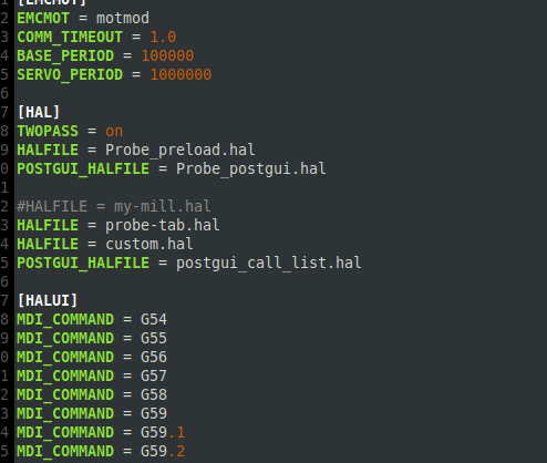

hallo,
die sind alle in der .ini..
karlhe
karlhe

Replied by Aciera on topic ease probe in linuxcnc eingefügt
Wenn's immernoch nicht läuft bitte die aktuelle config zippen und posten.
Bitte den ganzen config Ordner zippen und auch den Fehler posten.
Na wenigstens der Fehler...
Hab ich doch schon geschrieben:
forum.linuxcnc.org/41-guis/53643-ease-pr...fuegt?start=0#308610
Du scheinst die Zeile aber nicht hinzugefügt zu haben.
nicht den 'linuxcnc' ordner packen sondern deinen config ordner, so wie du es hier gemacht hast.
forum.linuxcnc.org/41-guis/53643-ease-pr...fuegt?start=0#308594
Aber wie gesagt erst die Zeile 'HALUI = halui' einfügen und nochmals probieren dann wären wir wieder einen Schritt weiter.
1. du hast mehrere configs gepacktm, bitte nur den ordner wo deine ini und hal Dateien drin sind, um die es hier geht (I vermute mal es ist der Ordner 'probe_tab').
2. Im gezippten Ordner 'probe_tab' gibt es zwar eine Datei 'probe-tab.ini' aber in der gibt es unter [HAL] keine Zeile 'HALUI = halui':
3. Gemäss deinem Fehler könnest du allerdings die Zeile eingefügt haben aber mit einem Schreibfehler ('halu' statt 'halui'):
4. Also mal deine aktuelle ini auf den Schreibfehler prüfen.
Can't execute halui program halu4. Also mal deine aktuelle ini auf den Schreibfehler prüfen.
