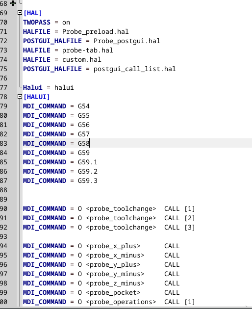

Du musst auf die Gross- und Kleinschreibung achten sonst funktionierts nicht:
Nicht so:
Sondern so:
Nicht so:
Halui = haluiSondern so:
HALUI = halui
Last edit: 27 Aug 2024 17:05 by Aciera.

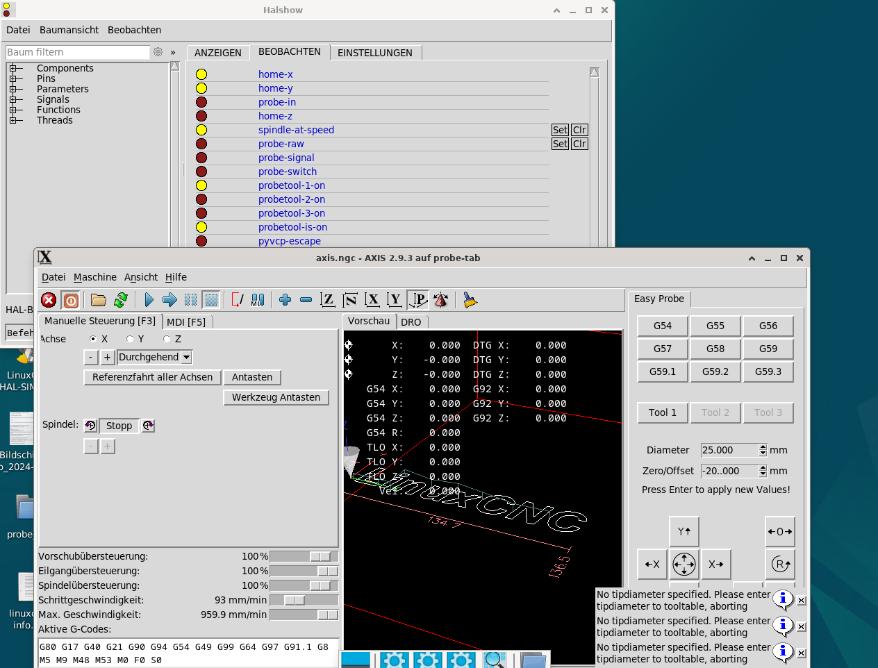

ich habe in der letzten Anwort ein screen von probe-tab eingefügt,
schau mal da drauf, da ist Halui = halui zu sehen.
ich glaube wir kommen so nicht weiter..
viele grüße und danke
karlhe
karlhe

27 Aug 2024 17:02 - 27 Aug 2024 17:06 #308830
EBEN, Du sollst nicht 'Halui = halui' reinschreiben sondern 'HALUI = halui'
Also beim ersten ALLES GROSSBUCHSTABEN und beim zweiten alles kleinbuchstaben!
Replied by Aciera on topic ease probe in linuxcnc eingefügt
Last edit: 27 Aug 2024 17:06 by Aciera.

Hallo,
ich habe das geändert und es funktioniert jetzt.
Danke
karlhe
Danke
karlhe

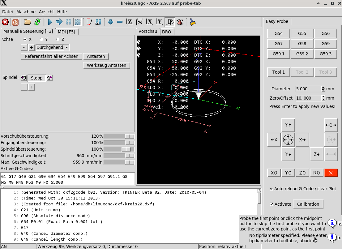

Hallo Aciera,
die button x0 y0 z0 , tool 99 anwählen funktionieren.
Die abtast button nicht.
in der hal anzeige kontolliert.
karlhe
karlhe

hallo,
den tool dm habe ich eingetragen. das ändert nichts.
In der hal anzeige lassen sich xyz und probe input tasten, alles andere nicht.
Der probe taster lößt noch aus. Siehe hal anzeige..
ich glaube ich gebe auf...?
karlhe
karlhe

Hallo Aciera,
ich habe diese zeilen in der postgui.hal noch einmal angeschaut.
setp dbounce_probe.delay [PROBE]DEBOUNCE_TIME
setp xor_probe.in0 [PROBE]PROBE_SWITCH
net probe-raw dbounce_probe.in <= #PHYSICAL_PROBE_PIN
net probe-switch dbounce_probe.out => xor_probe.in1
net probe-signal xor_probe.out => motion.probe-input pyvcp.probe_led
In dieser Zeile muß ein anderer Eintrag eingetragen werden #PHYSICAL_PROBE_PIN...
ich habe eine parallele Karte, damit eine Verbindung zu meienem probe pin hergestellt wird.
Hast Du eine Lösung?
karlhe
karlhe

wenn das hier so stimmt in deiner hal
dann ändere mal diese Zeile in deiner 'postgui.hal':
zu:
net probe-in <= parport.0.pin-15-in-notdann ändere mal diese Zeile in deiner 'postgui.hal':
net probe-raw dbounce_probe.in <= #PHYSICAL_PROBE_PINzu:
net probe-in dbounce_probe.inPlease Log in or Create an account to join the conversation.
