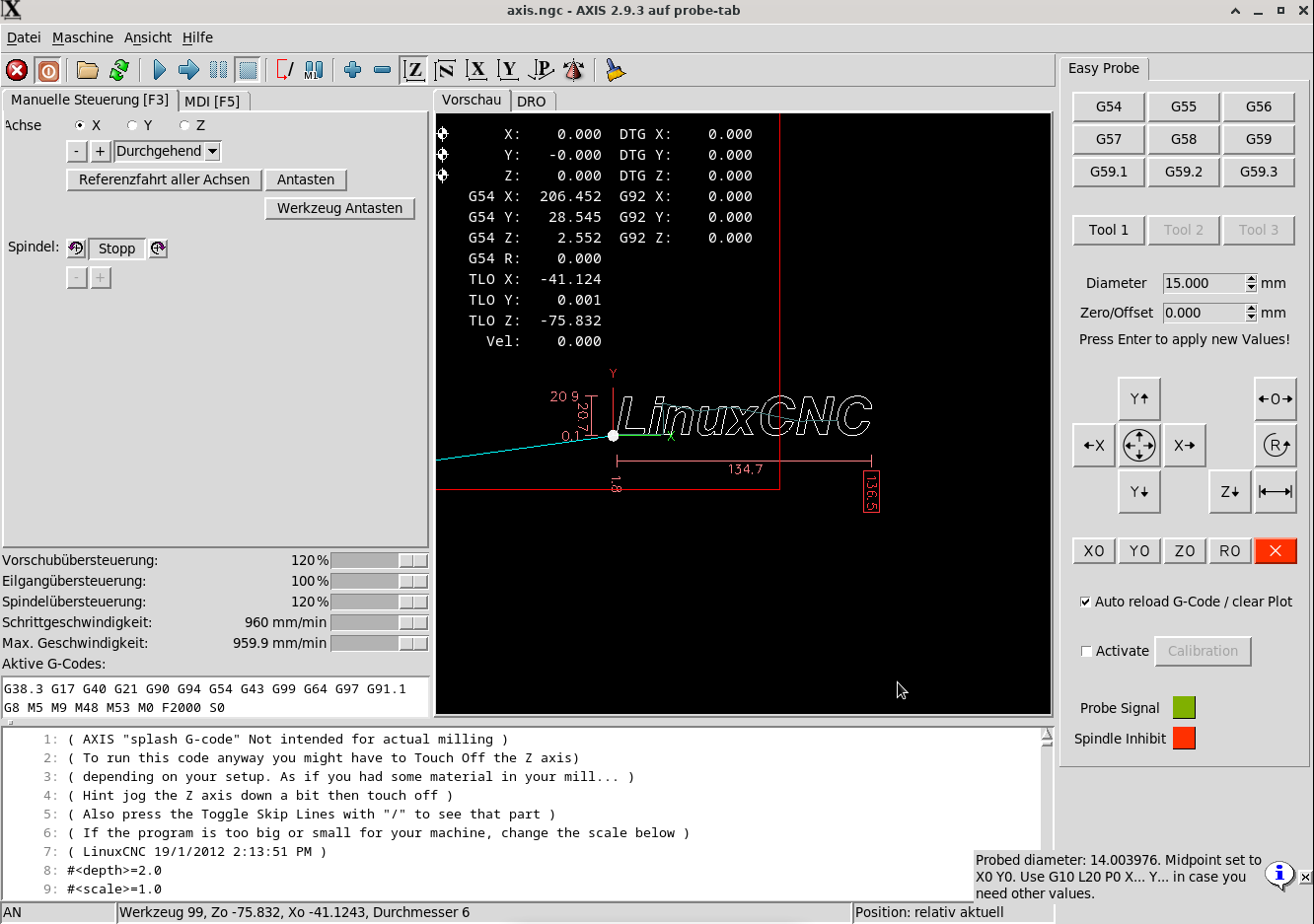

Hallo,die Änderung hat die ersten Ergebnisse gebracht.Das kalibrieren wird ausgeführt. mit g54 gespeichert undist auch in der Werkzeugtabelle sichtbar.Ein werkzeug in z antasten, wenn man ca 2mm bis zur fläche fährt, geht auch.danke für deine unterstützung...
Hallo,beim mittelpunkt finden, wird nicht der richtige Durchmesser ausgegeben. dm 14 statt dm 17.
In der werkzeugtabelle ist der mess-durchmesser mit 6mm angegeben. Hat jemand eine lösung?

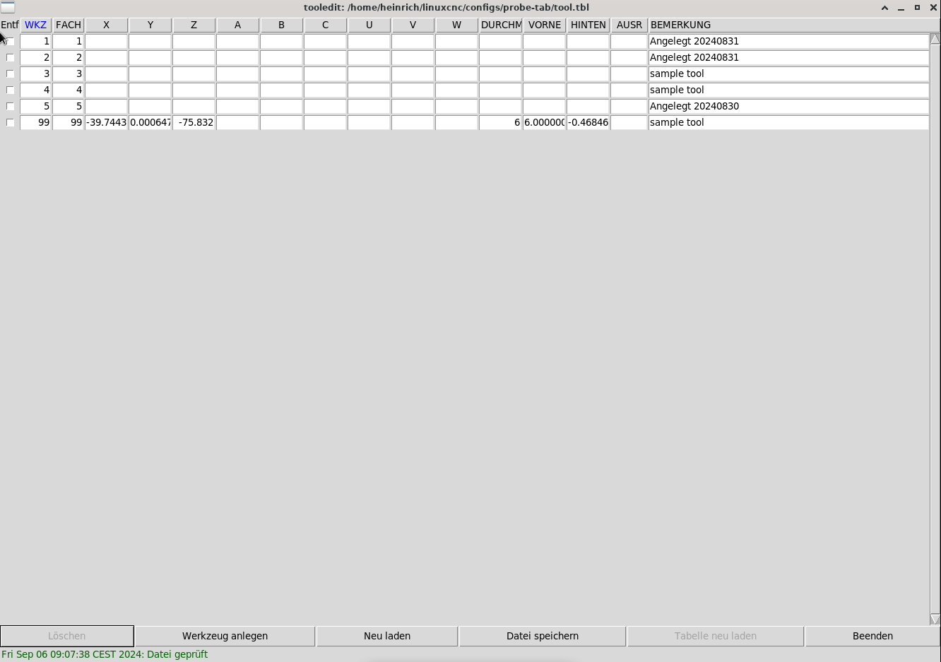

Hi.
Teile mal deine Tooltable. Also entweder screenshot oder die Textdatei.
Das Kalibrieren ist entscheidend. Ich habe das so programmiert, dass der tolltable Durchmesser nur für Sicherheitsfeatures relevant ist. Alles andere erfolgt durch die Klaibrierung.

hallo julian,
hier die werkzeugdatei...

Hallo.
Also da ist was gewaltig falsch. Ich vermute, dass du die Kalibrierung nicht bis zum Ende durchgeführt hast.
Mittendrin musst du um 180 Grad drehen und das Makro weiterführen (es stoppt nämlich über M0).
Die Werte in der Werkzeugtabelle müssten bei X und Y um 0 herum sein und Vorne und Hinten (blöde deutsche Übersetzung) bei irgendwas von etwas unter 6mm sein.

Hallo julian,
ich habe das bei nochmaliger Kalibrierung vor einer Stunde selber festgestell..#
Vielen Dank
