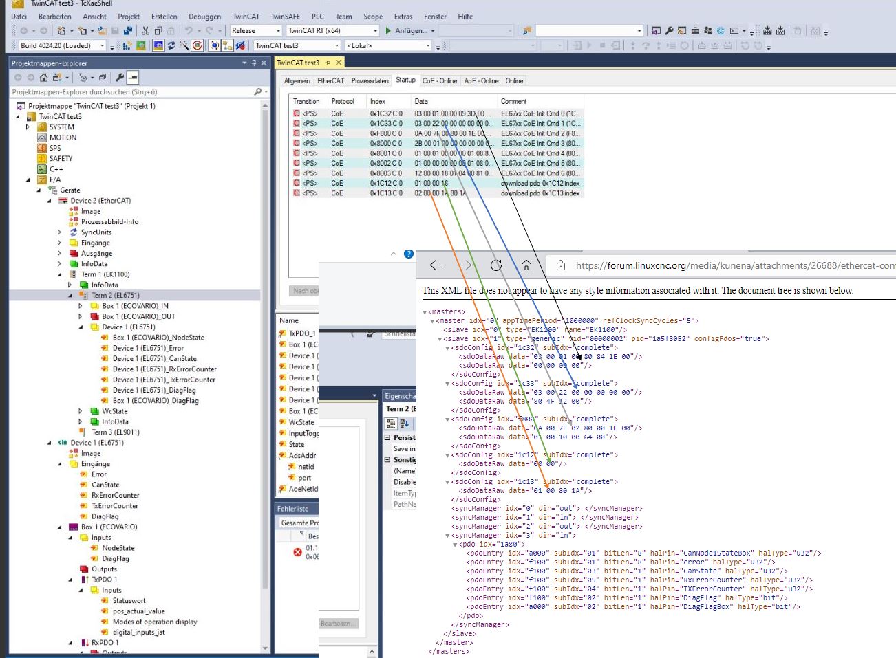

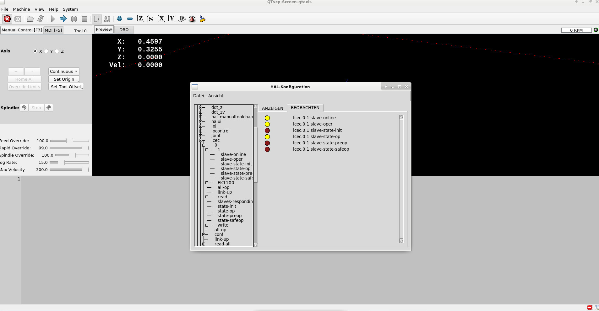

02 Nov 2021 10:53 - 02 Nov 2021 10:56 #225001 by Sviper
Replied by Sviper on topic Problem bei installation Ethercat
Hallo andrax
mit der config
<masters>
<master idx="0" appTimePeriod="1000000" refClockSyncCycles="5">
<slave idx="0" type="EK1100" name="EK1100"/>
<slave idx="1" type="generic" vid="00000002" pid="1a5f3052" configPdos="true">
</slave>
</master>
</masters>
kommt keine Fehlermeldung mehr und dern EL6751 geht auch in OP Modus.
Aber die ERR LED blinkt im Sekunden Takt.
Anbei zwei Fotos vom Terminal und LCNC.
So ich mach dann mal weiterm mit den Export Daten.
Last edit: 02 Nov 2021 10:56 by Sviper.

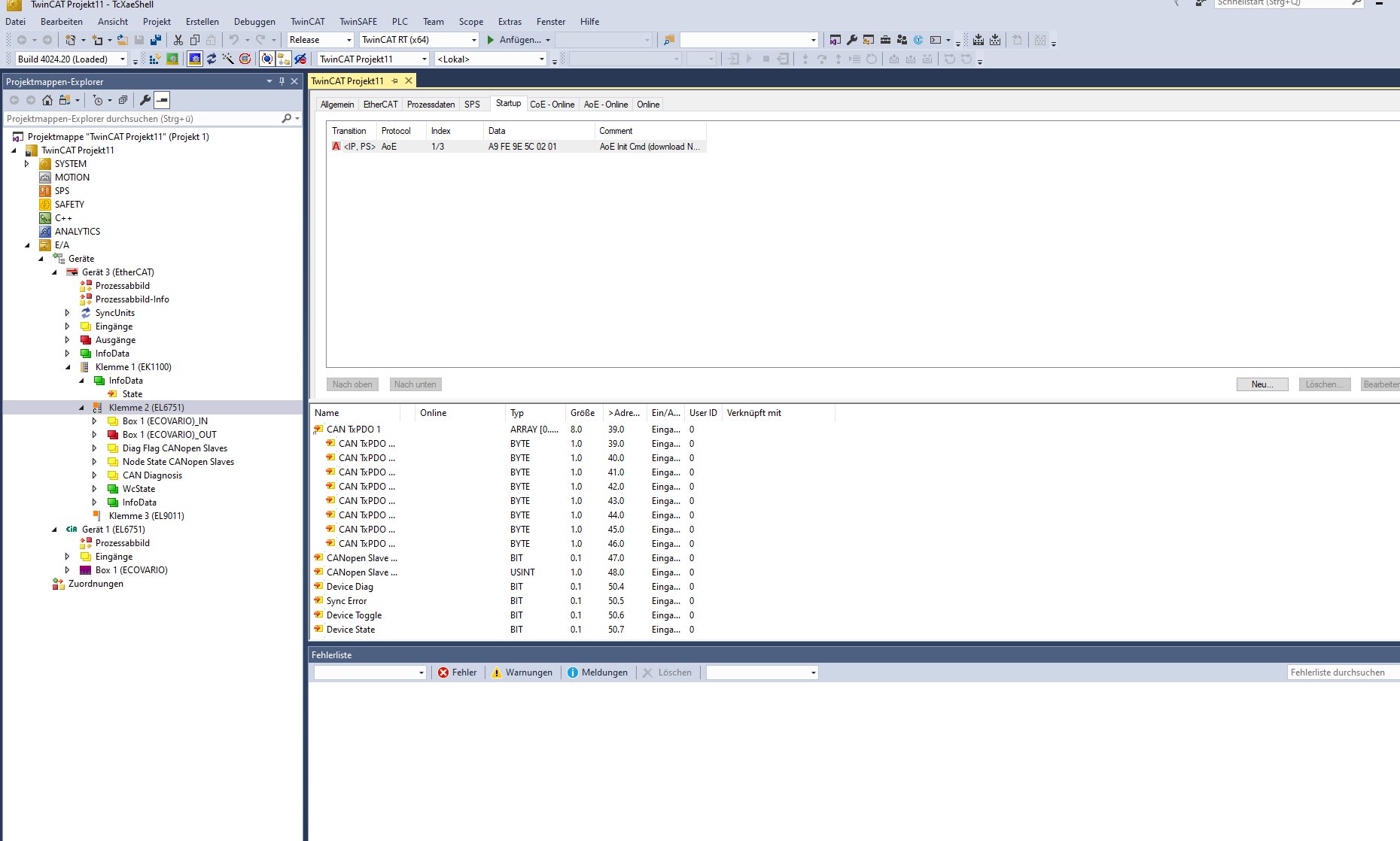

02 Nov 2021 11:44 - 02 Nov 2021 11:45 #225012 by Sviper
Also ich habe festgestellt das in dem Projekt von mir Nr. 11 gar keine Startup Daten enthalten sind.
Last edit: 02 Nov 2021 11:45 by Sviper.

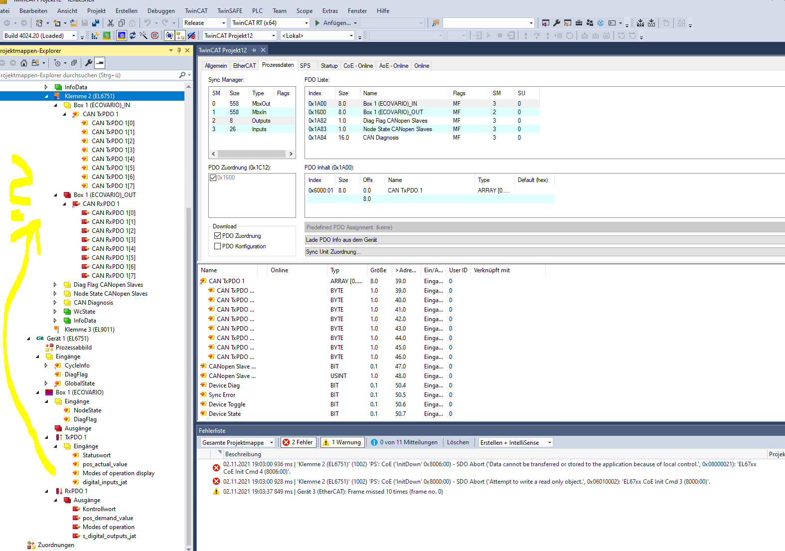

02 Nov 2021 12:40 - 02 Nov 2021 13:53 #225022 by Sviper
Also ich mach das jetzt noch mal alles ganz neu. ich glaube das mit den importieren geht völlig daneben. Ich werde jetzt ein eigenes Projekt nach der Anleitung von JAT erstellen. melde mich dann. ist ein bisschen Arbeit.
So erledigt.
Nr12 ist jetzt eigenständig angelegt. Prozessdaten und Startupdaten sind jetzt da. Die Kommunikation läuft und Daten werden online ausgegeben (Twincat). Auf Basis dieser müsste es laufen. Mal sehen ob ich die XMl hinbekomme.
Jetzt habe ich  die neuen Konfiguration in die Klemme geladen und Linuxcnc mit der XML ohne alles geladen. --> Err LED ist aus. Klemme ist in OP
Nächster Schritt....
Wie bekomme ich jetzt die erstellten Eingänge und Ausgänge die ich in der Box erstellt habe hoch in die Klemme? bzw. dann in die XML für LCNC? siehe Bild
Last edit: 02 Nov 2021 13:53 by Sviper.
