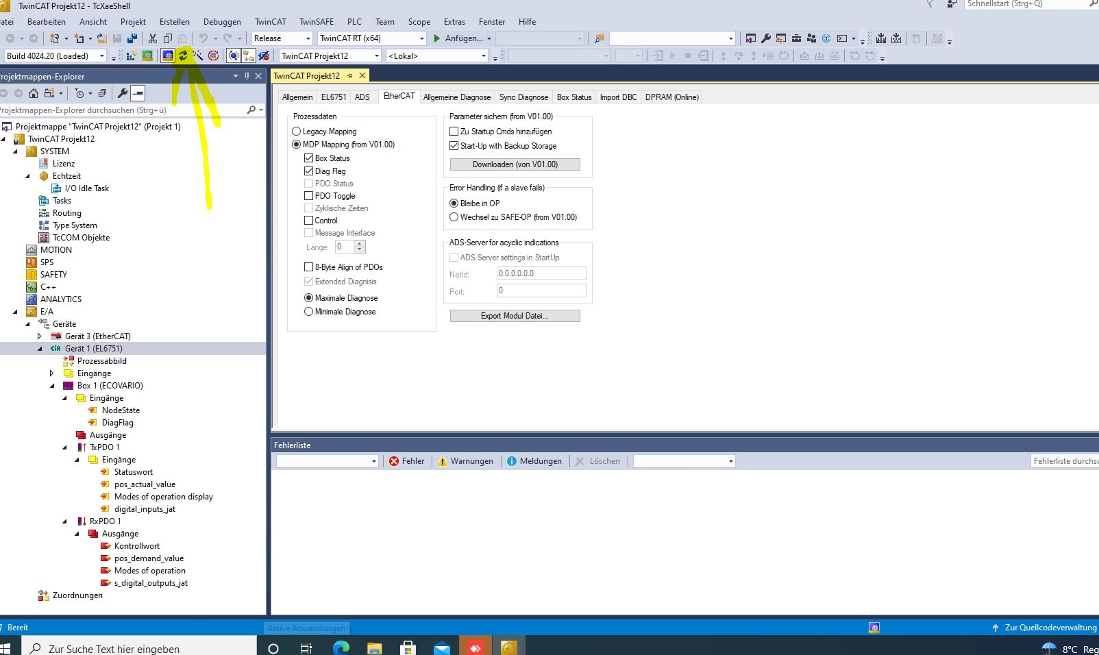

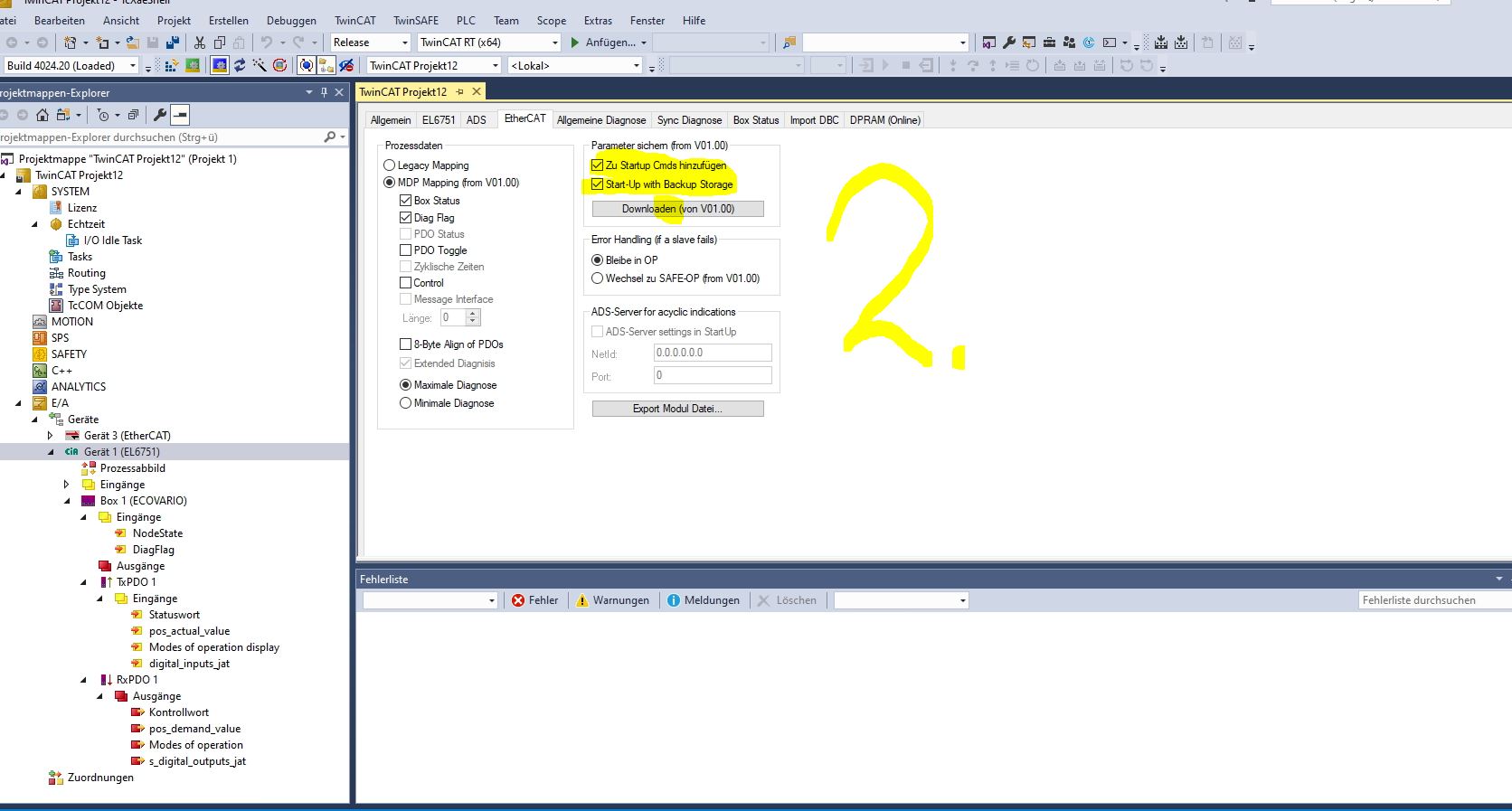

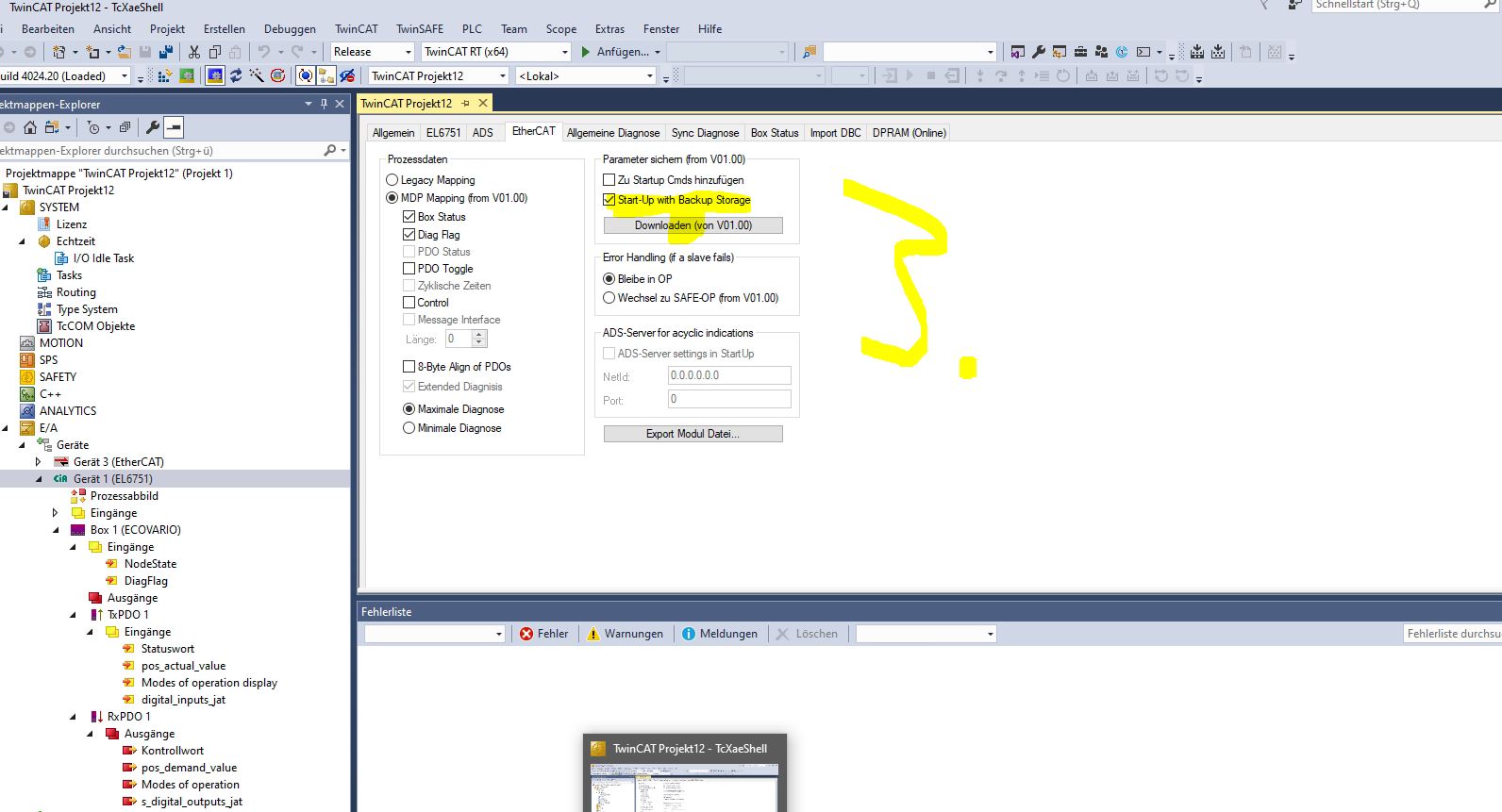

Hallo Columbus,
ich denke ich habe immer zu viel geklickt, aber anbei die 3 Schritte die ich immer so gemacht hab.
Ich hoffe euch stören die Bilder nicht. Wenn man sich in einem Programm einarbeitet findet man es doch so viel schneller.
Wenn ich denke wie lang ich nach dem Freerun Knopf gesucht habe
Als letztes noch die Sync Einstellungen, diese legen im Treiber die 1ms auf der Adresse 0x2f88 fest. Sub 01 ist die ms Einstellung also 1 = 1ms. der zweite Sub 10 die Verschiebung. Die brauchst du anscheined nicht bei LCNC da es ohne auf -1 läuft. Bei Codesys steht im hadbuch sollte Sie 65 betragen. Das trifft bei LCNC anscheinend nicht zu. Also so läuft es.
Welche Firmware hast du vom EL6751? du brauchst min 13 (ECATFW__EL6751_ET1100-13-V0099) !. Du solltest aber bei Beckhoff fragen ob deine dafür geht. Wenn deine SN höher ist wie meine, dann sollte die gehen. Kann ich dir ggf. zukommen lassen. LG

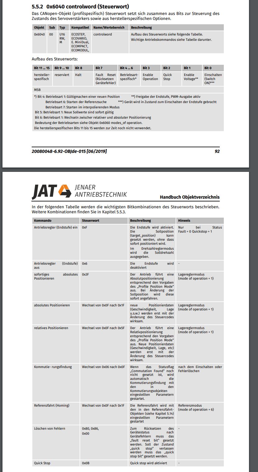

09 Nov 2021 00:31 - 09 Nov 2021 00:34 #225781
by Sviper
Replied by Sviper on topic Problem bei installation Ethercat
Hallo Leute,
super danke das ist doch mal ein Ansatz.
Ich werde nun die XML umbauen um an die Pins vom Steuerwort zu kommen.
Hier: github.com/sittner/linuxcnc-ethercat/blo.../ethercat-conf_X.xml
ist zufällig genau der Aufbau unsere Steuerwort aufgeschlüsselt. Das sollte gehen.
Kann mir bitte einer mal genau den Aufbau folgender SDO erklären Bsp: 0x6040:
<!-- 0x6040 Commandregister 0x0080-->
<sdoDataRaw data="40 60 00 02 00 80 00"/>
Meine Interpretation
40 60 --> ist gleich 0x6040
00 -> Sub 00 Richtig?
Nun sollte ein Byte kommen Richtig also 8 Bit (Stellen)
02 --> keine Ahnung
00 --> keine Ahnung
80 --> lt. Handbuch Fehler löschen
00---> keine Ahnung
<!-- 0x6040 Commandregister 0x000F-->
<sdoDataRaw data="40 60 00 02 00 0F 00"/>
02 --> keine Ahnung
00 --> keine Ahnung
0F --> lt. Handbuch: Antriebsregler (Endstufe) ein
00---> keine Ahnung Kann mir einer die anderen Bit erklären!?
Die Beschreibung des 0x6040 habe ich als Bild abgelegt.
Danke Leute

- db1981
- Posts: 790
- Thank you received: 276
09 Nov 2021 02:49 #225789
by db1981
Replied by db1981 on topic Problem bei installation Ethercat
Hallo,
wenn ihr Cyclic Syncron Positon Mode (8) oder interpolated (7) macht, wird die
geschwindigkeit aus den zyklischen Positionsänderungen übernommen.
Wichtig ist das im Servo Regler selber keine Rampen parametriert sind, die Sollwertgenerierung kommt dann komplett vom Lcnc Motion teil.
Weiter, solltet ihr unbedingt Distiributed Clocks einbauen für die CAn Klemme, damit die Regler später auch alle zum gleichen Zeitpunkt ihre Soll Positionen bekommen. Ansonsten könnte das Verschliff in der Bahn geben....
Bzgl. Steuerwort / Statuswort etc. könnt ihr euch ja einmal mein DS402 Interface anschauen, dort wird das alles gehandelt und auf die Lcnc üblichen Pins übersetzt inkl. Encoderbehandlung mit Scaling, Überlauf etc..

09 Nov 2021 03:52 - 09 Nov 2021 03:53 #225795
by hozte
Replied by hozte on topic Problem bei installation Ethercat
du hast das schon richtig erkannt!
4060 -> Objekt 6040
00 -> Subindex 0
02 -> Anzahl gültiger Bytes
00 0F -> gültige Datenbytes bzw. Daten (Antriebsregler ein)
00 -> keine Ahnung, da müsste man sich mal den SDO Transfer im Detail anschauen!?
Er schaltet daurch direkt den Antriebsregler ein.
In dieser .xml ist der Antrieb in "Profiled Position Mode" das heißt der Mode of operation (0x6060) ist 1.
Ich weiß nicht welchen operation mode du verwendest, würde aber wenn es der Antriebsregler kann den interpolated position mode benutzen (0x6060 = 7).
Gruß Matthias
4060 -> Objekt 6040
00 -> Subindex 0
Gruß Matthias
