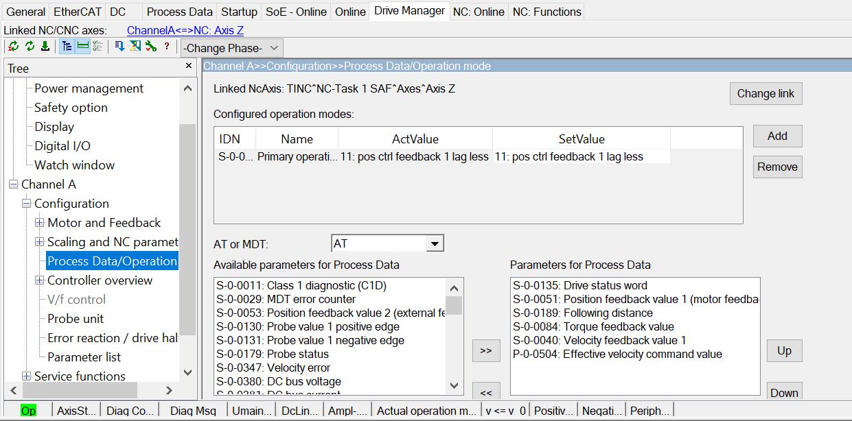

- deedee
- Posts: 22
12 Jan 2022 17:17 #231573
by deedee
Replied by deedee on topic Einbindung AX5000 und EL3104
Hallo,
ich habe die Konfiguration in TC3 nochmal geändert und die XML's rausgeschrieben. (Exp5106.xml bzw. Exp5203.xml) Damit die ethercat-conf.xml angepasst.
Ohne Slave 17 klappt alles, Alle Klemmen und der Slave 16 (AX5106) gehen in OP. Wird Slave 17 (AX5203) in die ethercat-conf.xml gehängt, läuft Linuxcnc beim Start in diesen Fehler:
found file(REL): ./ethercat.hal
lcec_conf: ERROR: Invalid data
lcec_conf: ERROR: Parse error at line 540: parsing aborted
lcec_conf: ERROR: Parse error at line 384: parsing aborted
./ethercat.hal:1: waitpid failed lcec_conf lcec_conf
./ethercat.hal:1: lcec_conf exited without becoming ready
Note: Using POSIX realtime
Zeile 540 ist in AX5203.xml CDATA[Feedback 1 type
An Kanal A/B hängen identische Motoren.
Zeile 384 ist in ethercat-conf.xml die Einbindung der AX5203.xml
Ich finde den Fehler nicht, was hier hakt.
