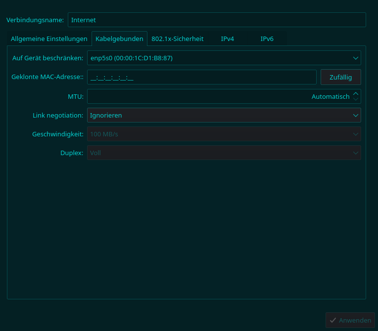

12 Mar 2022 15:29 - 12 Mar 2022 16:32 #237004 by strahlensauger
Replied by strahlensauger on topic Latency-Test, ist mein rechner geeignet?
das Programm Mesaflash ist zum Konfigurieren, Testen Auslesen oder neu Flashen der Mesa Karte, brauchst du auch nur am Anfang oder auch gar nicht...
Oben rechts auf dem Bildschirm sollte ein Netzwerkstecker abgebildet sein, klick da mal mit rechts drauf, dann sollte
ein Punkt Netzwerkverbindung bearbeiten oder so ähnlich auftauchen, den auswählen,
dann bekommst du ein solches Fenster (siehe Anhang)
Im Reiter  Kabelgebunden wählst du
auf Gerät beschränken
enp1s0 - das ist deine Netzwerkkarte aus,
dann gehst du auf den Reiter IPv4, unter Methode wählst du Manuell.
Dann klickst du auf Hinzufügen mit dem großen Pluszeichen
und trägst unter Adresse 192.168.1.10 unter Netmask 255.255.255.0 und unter Gateway kannst du 1.1.1.1 eintragen, dann noch das Kontrollkästchen diese Verbindung benötigt IPv4 anwählen,
abschliessend auf Anwenden,
damit solltest du die 7i95 im Terminal mit
ping 192.168.1.121 schon mal finden
Last edit: 12 Mar 2022 16:32 by strahlensauger.

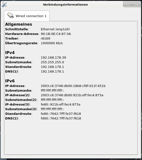

12 Mar 2022 17:55 #237011 by Muecke
Replied by Muecke on topic Latency-Test, ist mein rechner geeignet?
Oh ok, also ein weiteres Programm die Karte einzurichten.?
ähnlich wie PncConf .. oder 7i95 Configuration Tool ?
oder eher um zu prüfen ob die Richtige Software auf der Karte ist und gegebenenfalls die Richtige Software auf die Karte zu schreiben?

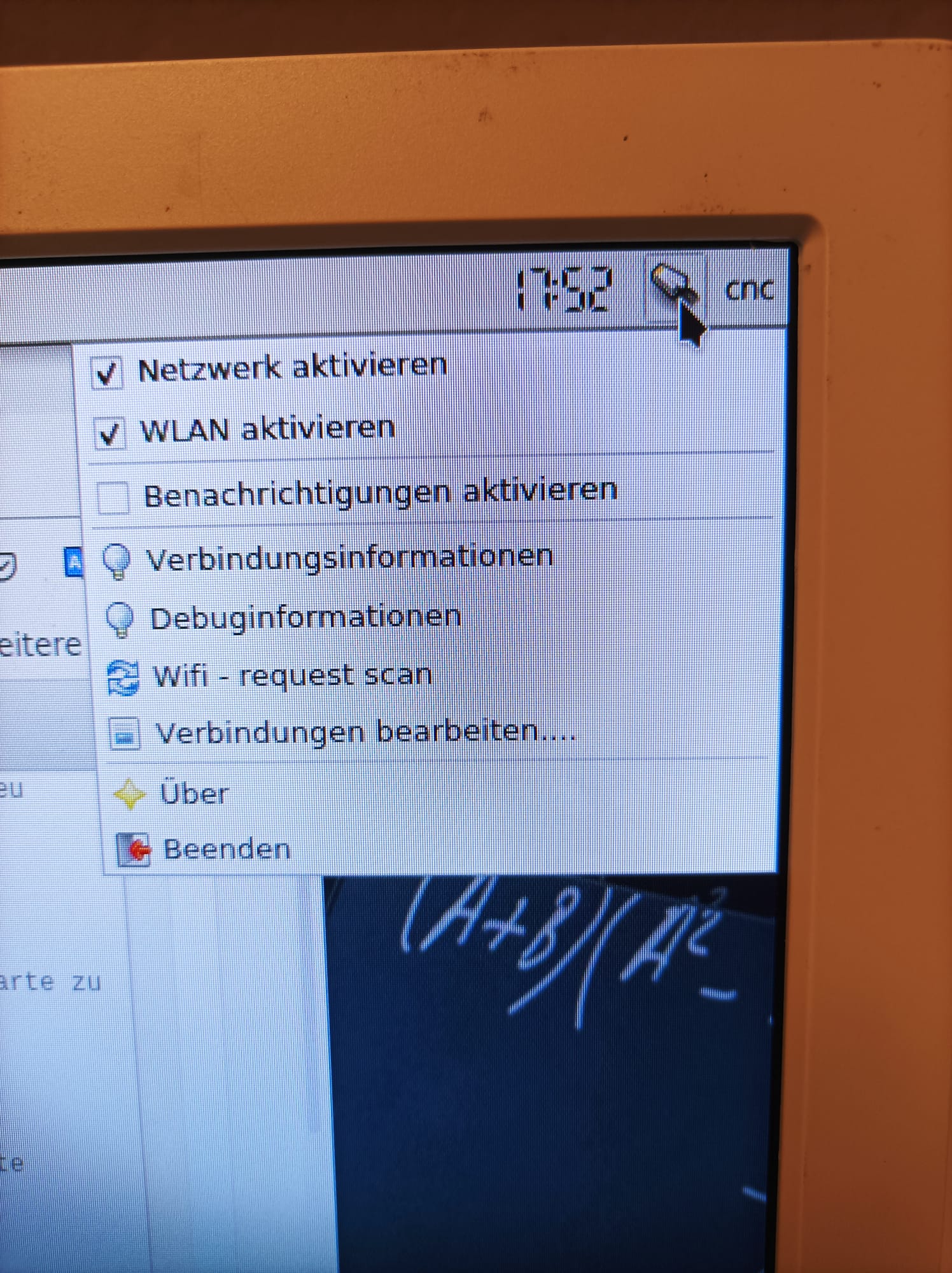

ja das habe ich, oben Rechts
Netzwerk Stecker
- Verbindungsinformationen (Bild im Anhang)
- Verbindungen bearbeiten
=> Da öffnet sich jedoch kein Fenster, das Menü geht zu, sonst passiert da nichts.
Stimmt da was mit meinem System nicht? oder ist das ein bekanntes Problem?
