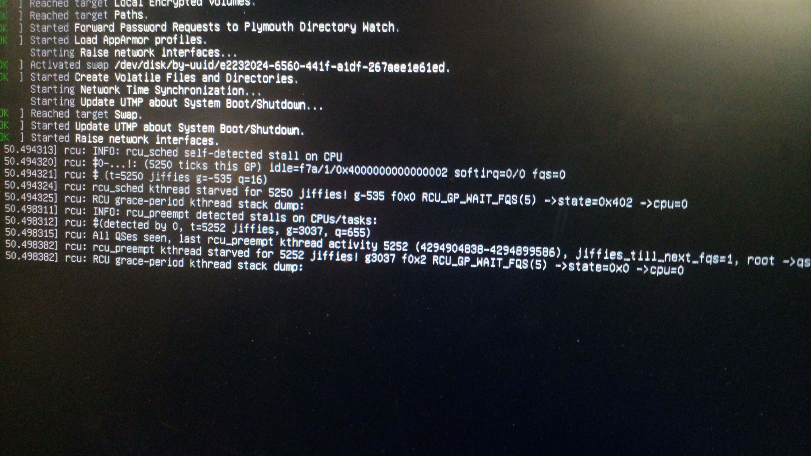

16 Mar 2022 21:05 #237493
by FraesPaul
Replied by FraesPaul on topic Latency Test-2 ; eine laaaaange Leidensgeschichte , brauche Hilfe
Hallo
nein, ich habe es auf einer nagelneuen SSD installiert und zur Sicherheit jetzt auch noch ein anderes Kabel eingebaut
auch das BIOS ist aktuell ( Stand 2006 )
aaaber, als ich nach dem BIOS geguckt habe, ist mir aufgefallen das ACPI abgeschaltet war !!
keine Ahnung warum , aber es stand auf Bios
Denke so: jou das wars !!! bei nem RT Betriebssystem kann das nicht funktionieren
also:
Graka wieder rein, alten Wlan-Stick dran und neu installiert.....
lief zwar lange, aber Fehlerlos durch.
Der erste Systemstart war zwar wieder grottig langsam ( ca.3min ) aber damit hätte ich zur not leben können.
Die Grafikleistung war deutlich besser und auch die Internetseiten liefen akzeptabel ( zumindest für einen Maschinerechner)
Schlußfolgerung: eine externe Graka bringt doch einiges !
Dann schnell eine kleine Maschine konfiguriert, gestartet , wieder beendet , nochmal gestartet--> lief , der Fehler war weg
mehrmals probiert --> Super, dachte ich......dachte ich !!!!
dann schnell die Updates nach Deiner Beschreibung gestartet....
diesmal hat er sich ca. 300MB aus dem Netz gesaugt und, ohne für mich erkennbare Fehlermeldung, durchgeführt
---> sodo reboot
den Rest siehe Anhang

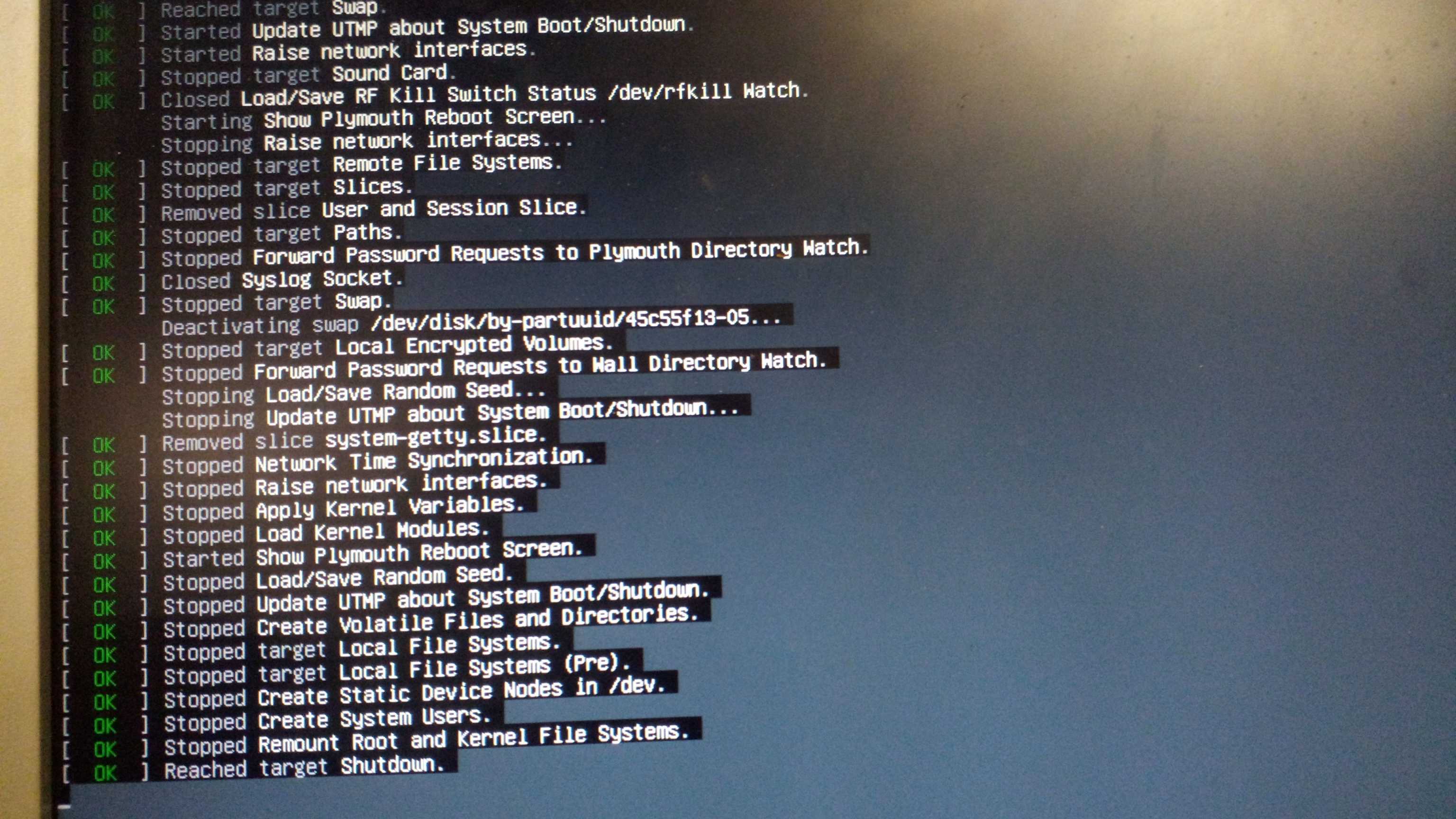

16 Mar 2022 21:07 #237494
by FraesPaul
- spicer
- Posts: 422
- Thank you received: 126
16 Mar 2022 21:13 #237495
by spicer
Replied by spicer on topic Latency Test-2 ; eine laaaaange Leidensgeschichte , brauche Hilfe
Hmm, bleibt er da hängen?
Dann murkse ihn ab und schaue, ob er wieder bootet.
- FraesPaul
- Posts: 32
- Thank you received: 9
16 Mar 2022 21:26 #237497
by FraesPaul

16 Mar 2022 21:31 - 16 Mar 2022 21:32 #237499
by spicer
Kannst beim Booten mal die SHIFT-Taste drücken (wie verrückt).
Dann solltest Du im Grub2 Loader den "alten" Kernel auswählen können.
Dann mal mit diesem booten.
Ah ja, ist die CMOS-Batterie noch gut?
Last edit: 16 Mar 2022 21:32 by spicer.

16 Mar 2022 21:49 #237501
Replied by tommylight on topic Latency Test-2 ; eine laaaaange Leidensgeschichte , brauche Hilfe
First thing to check is the processor, it seems to be overheating, a lot.
So remove the cooler, clean cooler and processor, apply some thermal paste, mount the cooler.
There are other things that cause such issues, but this is easy to check.
