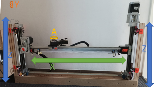

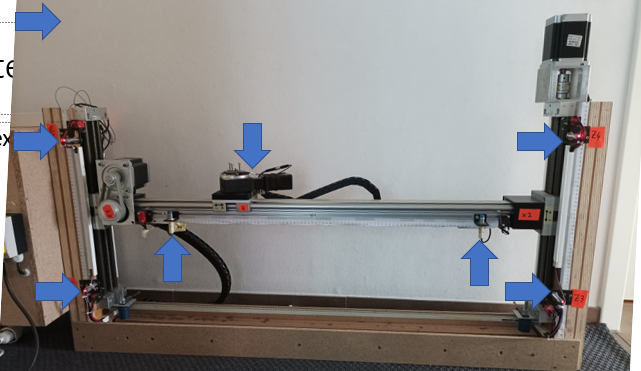

meine Vorkenntnisse einer CNC Einrichtung bewegen sich bei mir bei 0,0. Ich habe wirklich große Probleme beim einrichten und suche im Internet nach Lösungen doch ich verstehe es einfach nicht was ich wo eingeben muss. Ich nutze ein Mesa 7i95 Karte, habe Schrittmotoren Induktive Sensoren (Referenzschalter) und Mikroschalter (Notausschalter) angebracht.
Achsen Übersicht
Referenzschalter Übersicht (Induktiv)
Notausschalter (Microschalter)

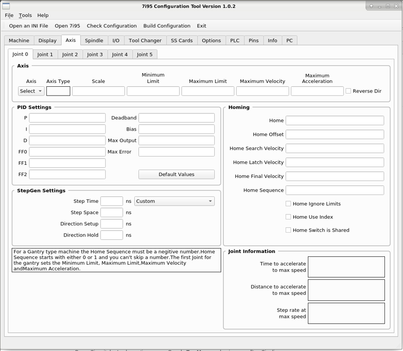

Doch was muss ich wo in welches Tab eintragen?
Ich stehe da wirklich vor einem Rissen rate spiel.
Ich wäre echt dankbar wenn jemand mit mir zusammen die Konfiguration vornehmen könnte.
Ich habe keine Ahnung welche Infos man dazu alles benötigt, Liefer- aber gerne alles an Infos damit ich es entsprechend eintragen kann.
Gruß Mücke

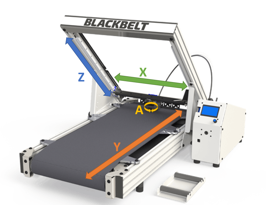

Es ist nicht wirklich ein CNC - Fräsmaschinen sie funktioniert jedoch ähnlich.
Es ist eher ein CNC-3D Drucker / Schneider mit unendlichem Tisch.
Ähnlich deinem hier was ich im Internet gefunden habe,
ich habe meine Achsen Bezeichnungen mal dazu geschrieben.
Wenn die denn Stimmen.
Was bedeutet denn eine Achse dreht sich um die andere?
Dreht die sich tatsächlich um die gesamte Achse oder ist das nur eine Aufgesetzte Achse die sich drehen kann?
Ehrlich gesagt weis ich das selbst noch nicht genau ob das was ich da mache später funktionieren wird oder nicht.
Es ist daher auch sehr schwer für mich das Komplett zu erklären.
Es ist ähnlich eines 3D Druckers bzw. Plotter mit geführtem Messer.
Ich habe keinen Schimmer wie ich das teil einrichten muss, habe mir das deutlich einfacher vorgestellt!

Ahhh,
jetzt kann ich es mir vorstellen.
Ich verstehe aber noch nicht wofür die A-Achse zuständig ist.
Kann der Druckkopf damit geschwenkt werden, so das er entweder auf dem Band oder in Förderrichtung (Y) druckt ??
Wenn dem so ist, ist die Achszuordnung jetzt richtig

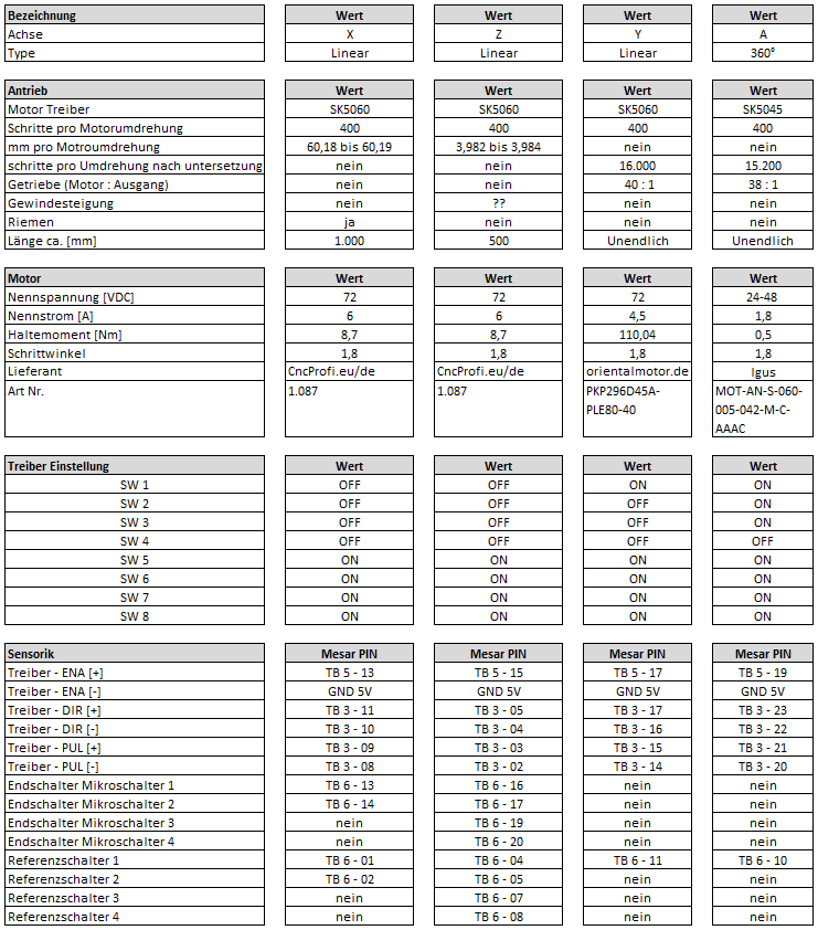

Angeschlossen habe ich schon alles, ich hoffe richtig ;-) das wird jedoch erst der betrieb zeigen.
Alle Sensoren lassen ein LED auf der Mesa Karte leuchten bzw. gehen aus wenn sie betätigt werden bis auf einen, da wies ich aber nicht was das Problem ist :-(.
Ich habe alles zusammen getragen wo ich glaube das es Relevant sein könnte für das einrichten.
Doch leider bringen mir die Daten aktuell nichts denn ich habe keinen Plan was ich in das Tool wo eintragen muss / soll.
So das sind meine Daten, jetzt bin ich gespannt ob das mit der Tabelle klappt hier im Forum. (warum sind hier eigentlich alle möglichen Funktionen abgeschaltet im Forum das nervt ziemlich)
[EDIT] OK das mit der tabelle hat nicht hin gehauen, ich probire es noch ein wenig wie man das am besten umgesetzt bekommt. [/EDIT]
ps. das Bild in Beitrag 3 ist nur ein Beispiel Bild. Meine Anlage ist in Beitrag 1 zu sehen!

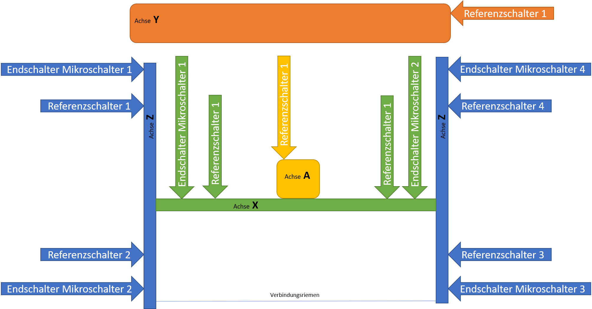

Das ist noch die Übersicht wo welche Sensoren sitzen.

Wenn ich heute abend Zeit habe, werde ich mal versuchen dir eine Config zu schreiben, die normale Stepper antreibt.
Anhand der Dateien als Grundlage kannst du dann rumprobieren und Konfigurieren.
