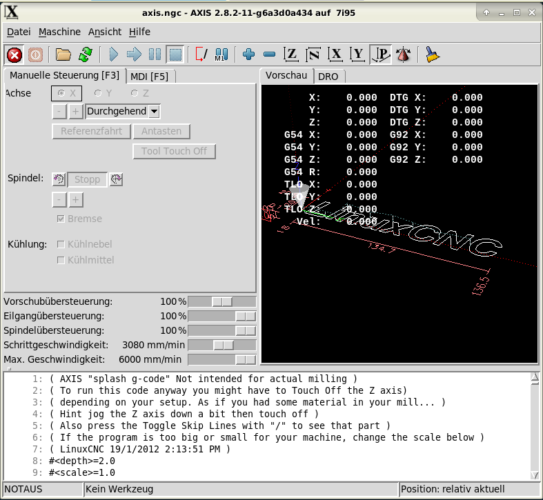

Die Motoren laufen noch nicht da ich die Maschine nicht Starten kann das Button ist noch immer Grau hinterlegt.
Jetzt konzentriere ich mich zuerst auf die HAL und die INI damit ich das verstehe, und wies wie ich was miteinander zusammen bringen muss.
Ich werde berichten wie die Fortschritte sind.
Wenn ich mir im Forum so anschaue was andere so machen ist meins scheinbar nicht als zu groß und verzwickt wie die meist anderen Maschinen.
naja, ich habe jetzt zumindest die ersten Anhaltspunkte, und habe schon einen für mich Sehr großen schritt gemacht. DANKE !!! ich hoffe ich kann demnächst die ersten Resultate berichten.

Erst den roten Knopf links oben drücken, dann den orangenen Knopf rechts daneben, dann kannst du die Achsen anwählen und versuchen deine Motoren zu starten mit den plus und minus Buttons...

ha ha, manchmal kann es so einfach sein. DANKE! jetzt kann ich zwei Achsen bewegen, die Dritte will nicht so recht.
Jetzt kann ich mir die HAL genauer anschauen da die Achsen auch in der Bezeichnung nicht ganz stimmen.
Jetzt sehe ich dann auch wenn ich was ändere ob es passt oder nicht.
Ich habe jedoch einen Baufehler bei mir festgestellt!
Das mache ich in einem Seeraten Thema.
gruß Mücke
