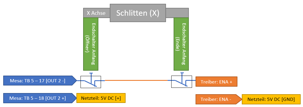

Hallo miteinander,
ich habe ein Denkfehler in meinem Maschinen Aufbau bezüglich der Schrittmotoren Endstufen.
Verwendete Treiber: Motoren-Steuerung Endstufe für 1 Achse - SK8060 - 2- 6 A / 24-80 VDC
Was ich Denke:
Das Enable Signal bekommt 5VDC und der Treiber ist Aktiv.
Das Enable Signal bekommt keine 5VDC der Treiber ist Deaktiviert.
Daher habe ich folgendes gemacht.
Jeder Achse am Anfang und ende einen Mikroschalter (Öffner) verbaut und das Enable Signal durchgeschleift.
Mesa OUT 5V ==> Mikroschalter (Anfang ==> Mikroschalter (Ende) ==> ENA Treiber Achse
Doch die Annahme ist Falsch gewesen.
Richtig:
Das Enable Signal bekommt keine 5VDC und der Treiber ist Aktiv.
Das Enable Signal bekommt 5VDC der Treiber ist Deaktiviert.
Das macht mein Sicherheitskonzept kaputt!
Ein Kabelbruch kann nicht erkannt werden.
Habt Ihr eine Alternative Idee?
(Kurzfristig, keine Dauerlösung) ich ersetze die Mikroschalter von Öffner zu Schließer.
Doch wie mach ich das mit dem Kabelbruch erkennen? das ist ein elementarer Bestandteil meines Konzeptes.
Gruß Mücke

Das gegen Masse geschaltet wird, ist häufig in der Elektronik.
Du kannst die Öffner sein lassen.
Nur gehst Du mit der Masse auf die Schalter (common) (vielleicht kannst Du sogar gleich auf das Maschinengehäuse).
Wahrscheinlich haben die SK8060 einen Pullup Widerstand intern integriert. Finde gerade nur nichts darüber.
Das merkst Du sofort, wenn die SK8060 disabled sind, wenn der ENABLE Anschluss in der Luft hängt.

Am SK8060 ENA+ auf 5V hängen und der Draht vom Öffner (welcher gegen Masse schaltet) an ENA-
Fragt sich jetzt nur, ob Du auch gleich ein Notaus-Signal an die Mesa schicken willst.
- spicer
- Posts: 422
- Thank you received: 126
30 Mar 2022 12:28 #238722
by spicer
Replied by spicer on topic Enable Signal am Schrittmotoren Treiber
Anstatt
so:
Mesa Ground ==> Mikroschalter (Anfang ==> Mikroschalter (Ende) ==> ENA Treiber Achse
so:
