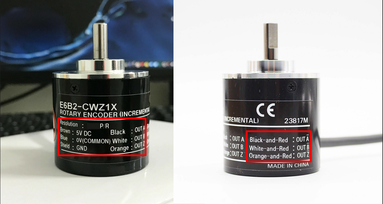

vergiss den oben genannten Encoder, der macht nur Probleme. Der hat nen NPN Open Collector Ausgang.
Schau bei AliE nach einem Omron E6B2-CWZ1X oder einen vergleichbaren Encoder, je nach Anforderung (Schaft, Aufloesung etc). Ausgang sollte "Line Driver" (A/-A, B/-B, Z/-Z) oder zumindest TTL (A/B/Z) sein. Kein Open Collector.
Die Mesa 7i95 liefert die benoegtigen 5V auf Encoder Anschlusse
Encoder A <-> Mesa QA0
Encoder -A <-> Mesa /QA0
Encoder B <-> Mesa QB0
Encoder -B <-> Mesa /QB0
Encoder Z <-> Mesa IDX0
Encoder -Z <-> Mesa /IDX0
GND/5V dann an Pin3 (GND) and Pin6(5V)

08 Jun 2023 13:51 - 08 Jun 2023 13:54 #273207
by Muecke
Replied by Muecke on topic Encoder an Mesa-Karte 7i95
Hallo miteinander,
mein Test Encoder ist an Joint 2 angeschlossen.
E6B2-CWZ1X => Mesakarte
[Bleck] A <-> Mesa QA2 [TB1 - 16]
[Bleck / Red] -A <-> Mesa /QA2 [TB1 - 17]
[White] B <-> Mesa QB2 [TB1 - 19]
[White / Red] -B <-> Mesa /QB2 [TB1 - 20]
[Orange] Z <-> Mesa IDX2 [TB1 - 22]
[Orange / Red] -Z <-> Mesa /IDX2 [TB1 - 23]
Dann habe ich meine INI erwidert mit der ziele:
Dann habe ich mein HAL erweitert
Ich glaube, dass ich die Encoder auch in den "Servo-Thread" einbinden muss und dass mir irgendwo noch etwas fehlt, denn ich bekomme folgende Fehlermeldung:
Leider habe ich noch nichts gefunden, was mich weiterbringt
Im Anhang meine aktuelle HAL und INI.
Was mache ich falsch, was habe ich nicht verstanden?
Gruß Mucke

Replied by PCW on topic Encoder an Mesa-Karte 7i95
config="num_encoders=1 num_pwmgens=0 num_stepgens=5 sserial_port_0=0xxxxx"
