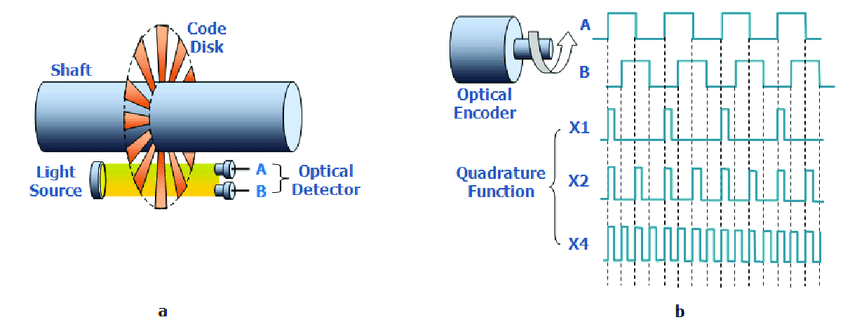

Quadrature encoder heist zwei kanale mit total 4 ecke pro pulse, das kan normaleweise gewecheselt im software auf X1 oder X2 oder X4, aber die X4 gibt es besser precision.
Die bild ist aus
www.researchgate.net/figure/Working-prin...coder_fig1_323860656
Replied by tommylight on topic Encoder an Mesa-Karte 7i95
Die bild ist aus

09 Jun 2023 23:52 #273255
by Muecke
Replied by Muecke on topic Encoder an Mesa-Karte 7i95
Ah ok.
Wo kann ich das in der hal einstellen ?
Ich habe es noch nicht verstanden welchen Wert ich kontrollieren muss wenn ich h step Scala bzw encoder Scala verändere.

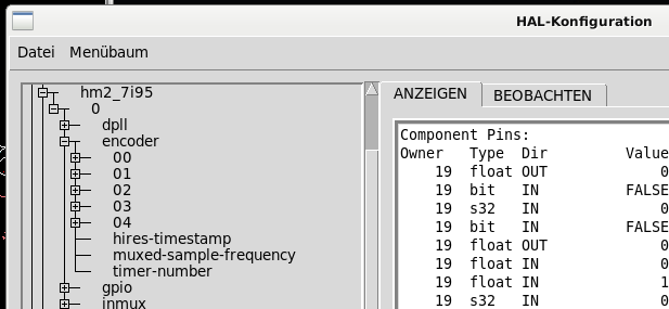

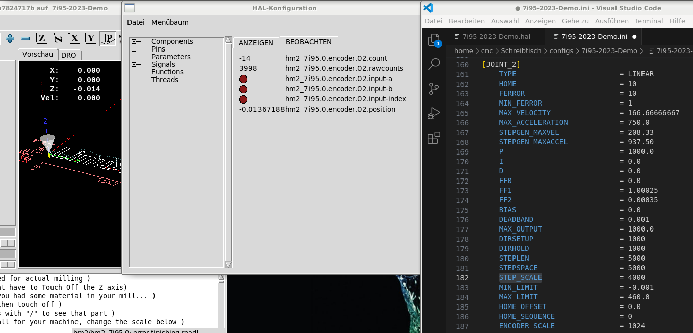

10 Jun 2023 00:29 #273256
by Muecke
@chris@cnc: Hast du für deinen Screenshot eine andere Version von LinuxCNC oder ein anderes Tool geöffnet als ich?
Du hast Linien zur besseren Orientierung.
Du hast den Reiter Einstellungen.

10 Jun 2023 00:41 #273257
by Muecke
in der HAL habe ich angegeben:
und in LinuxCNC sind die Encoder 00 - 04 zu sehen, somit ist die Basis zum Zählen bei 1.
Frage: Ist die Basis zum Zählen 0 oder 1?
Der Mesa 7i95 hat Encoder 0 bis 5.
loadrt hm2_eth board_ip="192.168.1.121" config="num_encoders=5 num_pwmgens=0 num_stepgens=5 sserial_port_0=0xxxxx"Attachments:
- Muecke

10 Jun 2023 01:06 #273258
by Muecke
Skalierung Encoder:
ENCODER_SCALE = [Encoder Impulse pro 1 mm]
Kontrolle: hm2_7i95.0.encoder.02.count [Angabe in mm]
Wert: hm2_7i95.0.encoder.02.rawcounts [gibt immer die echten gezählten Flanken des Encoders an unabhängig der Skalierung]
Skalierung Motor:
STEP_SCALE = [Motor Impulse pro 1 mm]
Kontrolle: muss an der Lineareinheit nachgemessen werden mit geeignetem Messmitteln in LinuxCNC selbst nicht ersichtlich.
Habe ich das so richtig verstanden?
Skalierung Motor:

10 Jun 2023 03:49 - 10 Jun 2023 04:23 #273260
by chris@cnc
Die Frage nach der Basis zum zählen habe ich noch nicht ganz Verstanden. Aber ich rate mal.
1. Ja, Null ist auch eine Zahl -> 00 => 1. Encoder ; 04 => 5. Encoder. Und die 7i95 hat 6 Encoder Eingänge somit kannst du max "config="num_encoders=6" einstellen
2. Encoder scale: Messe was der Encoder jetzt tatsächlich pro Umdrehung anzeigt und dann durch deine Steigung teilen.
Vergleichen kannst du es mit dem stepgen.**.position-fb und encoder.**.position PIN. Ist alles gut eingestellt laufen Stepgenerator und Encoder parallel
3. Bonusoption mit dem Z Phasen signal. Stelle das homing auf Sensor und Indexsignal ein. So wir erst der Sensor angefahren und danach das Index Signal eingelesen. Diese Art des homings ist sehr genau. Der Sensor hat unter umständen 1-2 zentel Abweichung
linuxcnc.org/docs/stable/html/config/ini....html#_configuration
Replied by chris@cnc on topic Encoder an Mesa-Karte 7i95
Ja ich benutze schon die Version 2.9.@chris@cnc: Hast du für deinen Screenshot eine andere Version von LinuxCNC oder ein anderes Tool geöffnet als ich?
Last edit: 10 Jun 2023 04:23 by chris@cnc.
