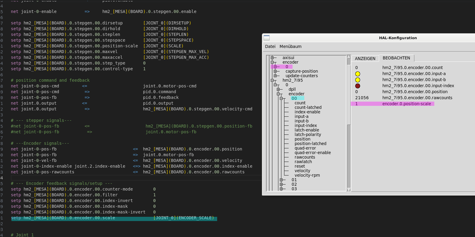

Das Einbinden der Encoder bereitet mir immer noch große Schwierigkeiten.
Ich habe meine gesamte HAL & INI mit dem Tool von jethornton neu aufgebaut.
github.com/jethornton/mesact
Damit habe ich bisher alles erreicht, die Steuerung des Schrittmotors, des Homings und der Endschalter.
Notausschalter habe ich von Hand übernommen in die HAL.
Das Tool ermöglicht jedoch nicht das Einbinden eines Encoders, weshalb ich dies manuell Versucht habe.
Obwohl ich etwas angezeigt bekomme, wenn ich die Lineareinheit von Hand verdrehe, bekomme ich einen Positionsfehler sobald ich den Motor über LinuxCNC bewegen möchte
(Welche Verknüpfung habe ich nicht gesetzt?[/])
Des Weiterne kann ich die Skala nicht in der HAL-Konfiguration aufrufen. Möglicherweise schaue ich an der falschen Stelle?
Wenn ich unter "Pins => encoder => 0" nachsehe
==> sehe ich dort eine Positionsskala, die jedoch immer auf 1 steht.
Alle meine anderen Werte finde ich unter "Pins => hm2_7i95 => 0 => encoder => 00", aber leider nicht meine Skala.
Habe ich schon wieder etwas falsch gemacht?

Please delete this line, as I mentioned before, it is causing confusion:
loadrt encoder num_chan=1
Also Following error would be expected before tuning especially since you have such
tiny error limits (2.5 u)
I would widen the following error limits to at least 1 mm for initial tuning

Ich dachte, dass ich die Encoder separat laden muss, aber offenbar sind sie automatisch verfügbar und müssen nicht gesondert geladen werden. Jetzt habe ich auch verstanden, was du mit Verwirrung meintest.
Jetzt ist der Zusatz Eintrag, "Pins => encoder", verschwunden.
Mit diesen Werten kann ich ungefähr 1 mm ohne Fehler fahren, und das mehrmals hintereinander. Sobald ich jedoch eine kontinuierliche Bewegung von mehr als 1 mm einstelle, tritt ein "Positionsfehler" auf.

If you get following error after exactly 1mm, the feedback is detached in hal, or if you have set the encoder feedback (not stepper feedback), also encoders might not be correctly set up or wired.
Does the DRO change when moving motors by hand?
