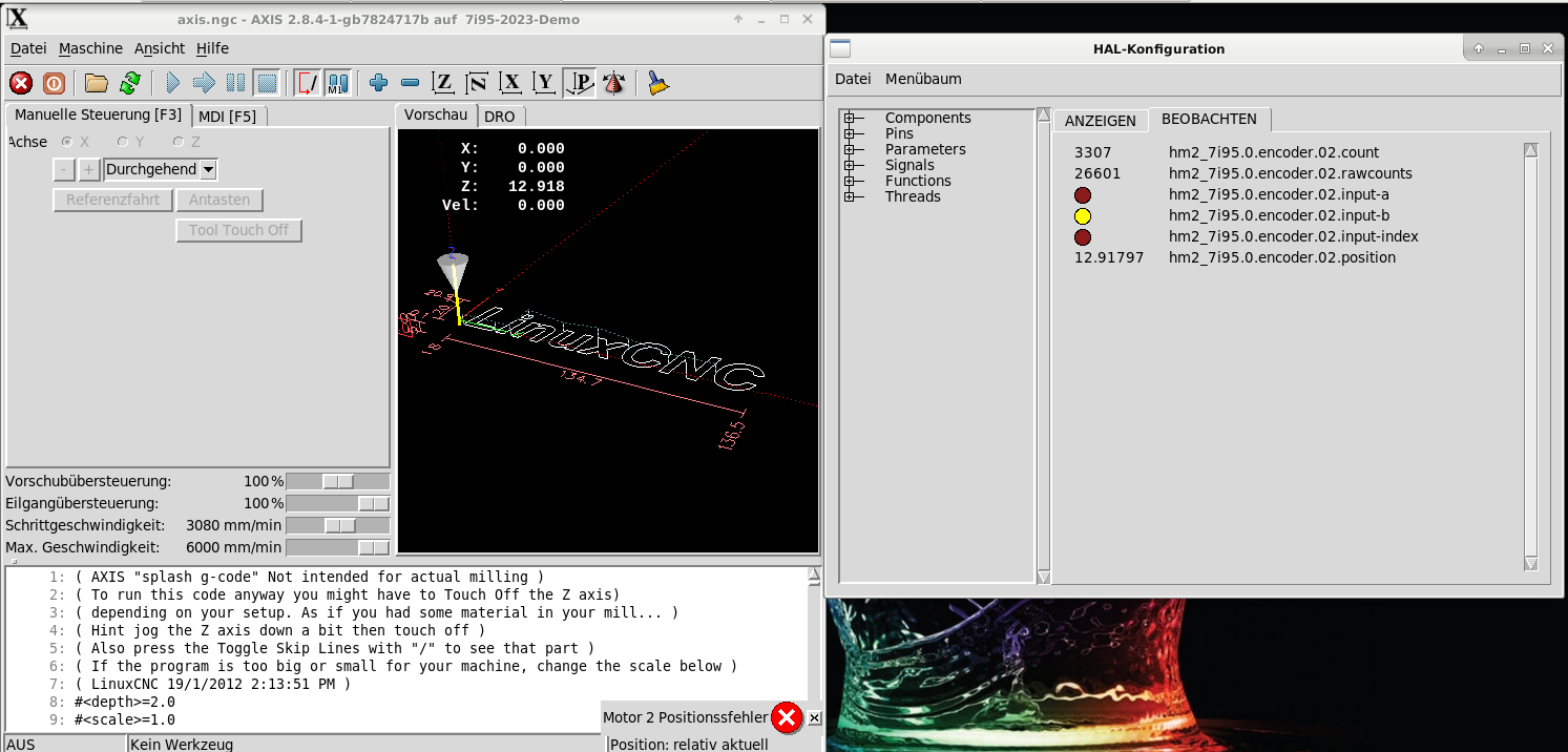

09 Jun 2023 18:26 #273246 by Muecke
Replied by Muecke on topic Encoder an Mesa-Karte 7i95
Also delete this line in your hal file
loadrt encoder num_chan=5
It may be causing confusion by creating 5 non-working software encoders
Das habe ich gemacht.
Jetzt bekomme ich auch im COUNT etwas angezeigt. (Bild)
Frage: Ist die Basis zum Zählen 0 oder 1?
Der Mesa 7i95 hat Encoder 0 bis 5.
Scale = schritt motor pulses per mm
Encoder_scale = encoder pulses per mm
1024 PPR encoder = 4096 pulse pro umdrehung.

09 Jun 2023 19:28 #273249 by Muecke
Was macht die Zeile?
net z-index-enable <=> pid.z.index-enable
Ich habe sie eingefügt, aber noch keinen Unterschied gesehen.
Dies ist für die Referenzierung zum Index erforderlich, da die Encoder-Position macht bei der Indexerkennung einen Sprung auf 0. Dies informiert den PID-Regler keine Ableitungsberechnungen für FF1 oder FF2 im aktuellen Zyklus durchzuführen da sie nach diesem Sprung völlig falsch wären.
[/quote]Ich habe eine gewisse Vorstellung davon, was Du meinen.
Auf meinem Screenshot sind die Spuren A, B und Z (Index) zu sehen.
A und B zeigen Veränderungen an (dargestellt durch den roten bzw. gelben Punkt).
Im Gegensatz dazu scheint sich der Z (Index) nie zu ändern.
Ist es üblich, dass der Z (Index) nicht erfasst wird oder habe ich etwas missverstanden?
09 Jun 2023 19:49 #273250 by PCW
Replied by PCW on topic Encoder an Mesa-Karte 7i95
Normalerweise würden Sie nicht erwarten, das Indexsignal zu sehen, da es für LinuxCNC zu kurz ist, um es zu erkennen, es sei denn, Sie bewegen sich sehr langsam. Bei der Hardware-Encoder-Logik wird es mit der Hardware erkannt.
Sie können den Indexvorgang überprüfen, indem Sie sagen:
halcmd sets z-index-enable  true
und dann die Z-Achse verschieben, bis der Index erreicht ist. In diesem Fall sollte z-index-enable auf false gesetzt werden
