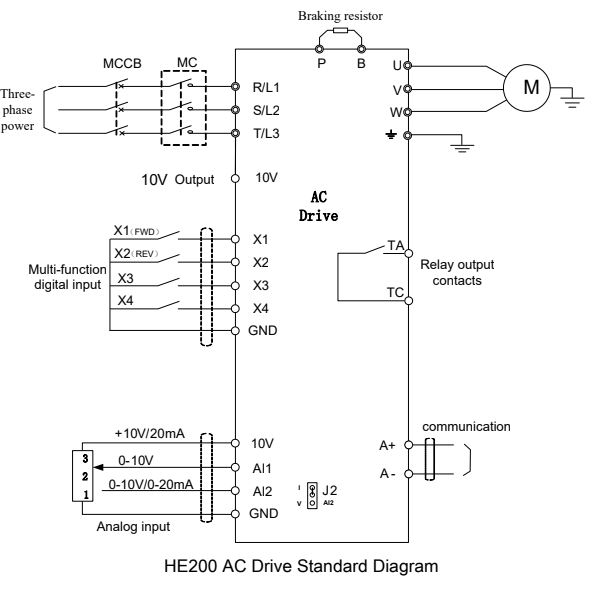

Hola
Entiendo la mayoria de las conexiones de casi todas las piezas: PC, tarjeta de control, drivers, motores, encoders, fuentes de alimentación, contactores de potencia, fusibles, etc. pero tengo alguna duda con el conexionado del VFD a la tarjeta de control. El modelo que tengo tiene una entrada RS485, un monton de parámetros internos en su manual y otro manual para el protocolo MODBUS. Todavía tengo que mirar todos los parámetros y entiendo la mayoria. ¿En el manual de la tarjeta MESA informa cómo realizar la conexión via RS485 al VFD?
Os adjunto el diagrama de conexiones que viene en el manual del VFD.
Muchas gracias.
José Luis
Muchas gracias.
José Luis

- Posts: 22043
- Thank you received: 7506
10 Nov 2023 07:27 #285025
Replied by tommylight on topic Torno CNC
Feel free to uplad here pictures and links to youtube, people always like pictures and videos.
RS485 can be used for spindle control, but i would use 0-10V for speed controll and RS485 for feedback such as load, temperature etc
