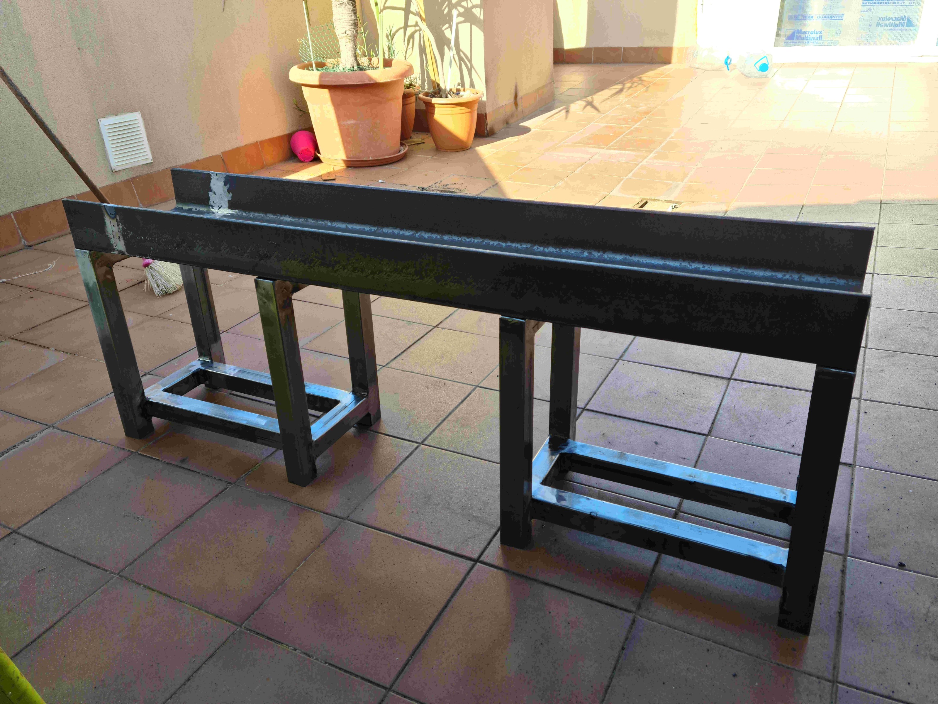

Hola a todos
De momento es sólo el inicio, pero como hace muy poco que he empezado, pues es lo que hay. Os comparto una foto de mi bancada para el torno. El diseño se encuentra en el enlace de github que ya puse anteriormente y que es publica para todos. La version de blender que estoy usando es la 3.5.1.
Disculpad la calidad de la foto pero aquí no se permiten ficheros muy grandes.
Alguien que me oriente como conectar la 7i95T a mi variador de frecuencia? Cualquier comentario, indicación, etc. será bien recibida.
Un saludo a todos y muchas gracias
José Luis

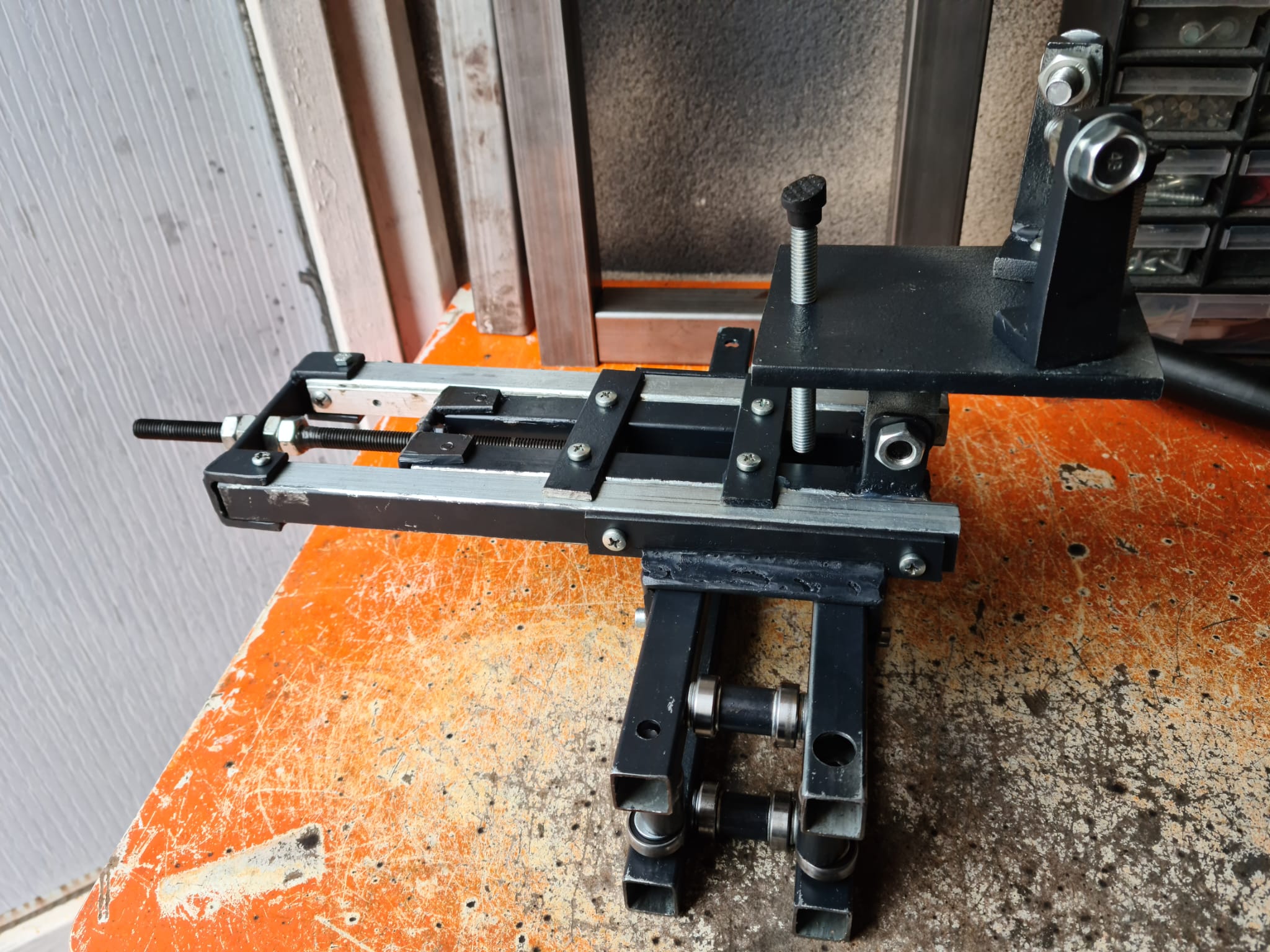

Hola a todos
Voy a compartir una foto de una herramienta que he hecho yo para usar la amoladora con el mínimo de movimiento.
Quien desee mas info, el diseño está en mi GitHub y quien quiera me puede preguntar.
Gracias a todos
