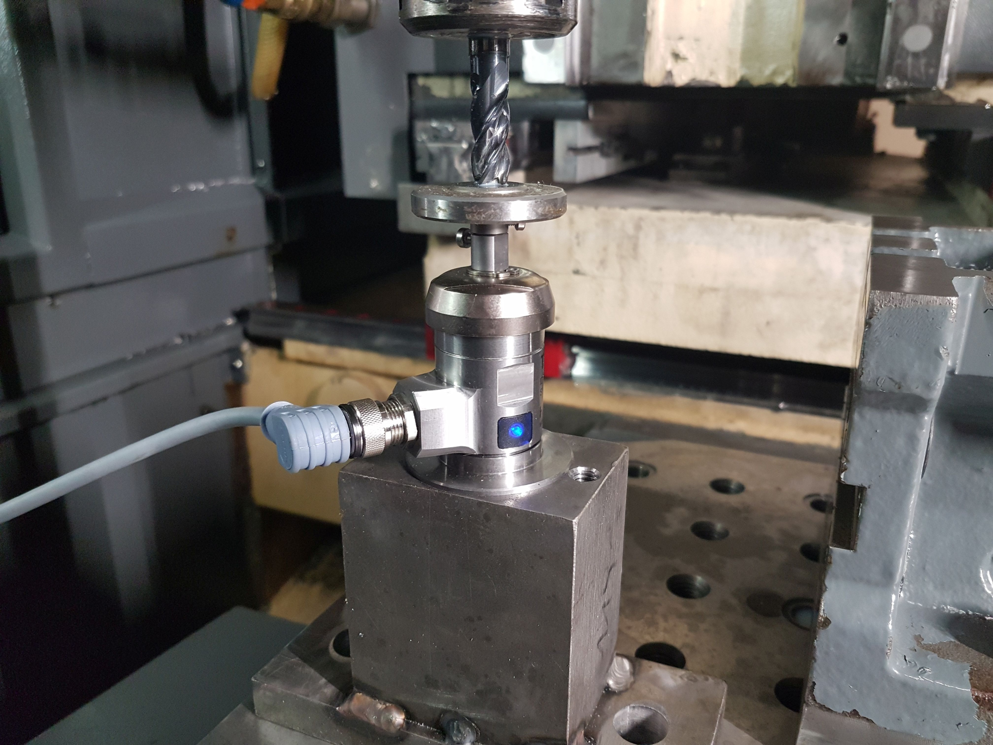

My sensor is very high so I do not collide with the machine vice
then the 190 are the height of the tool sensor in the macro?

Mine are all negative, because my 3D- probe is longer than most of my tools?
#<len> = [#<second>-#<first>+190] (calculate length)( I got the macro from Rene-Dev
There is the possibility with macro the motion.probe input pin on and off?

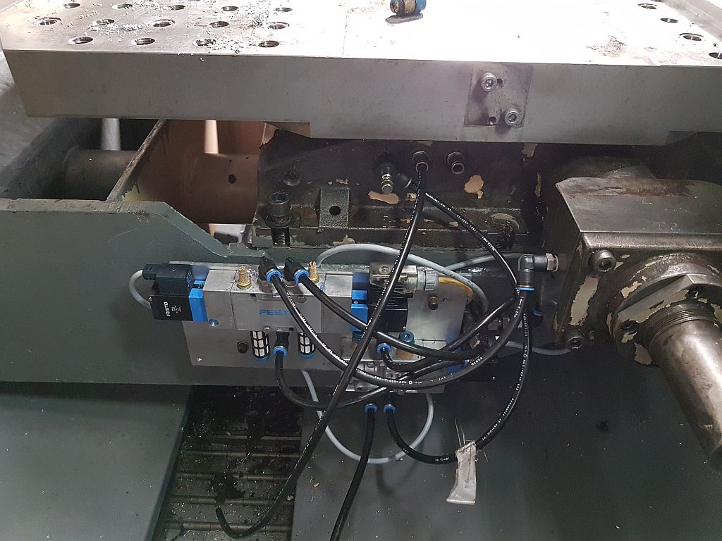

Hallo Norbert
The last Action to help me
Tischwechseln no funktion.When I activate the pin net Tisch-oben pyvcp.Tisch-oben => or2.4.in1 in the gmoccapy_postgui.hal,Gmoccapy chrashed.Any Idea ?
Pin used:
File used
Siggi

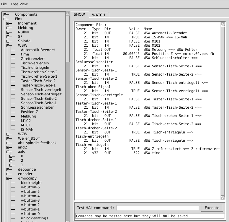

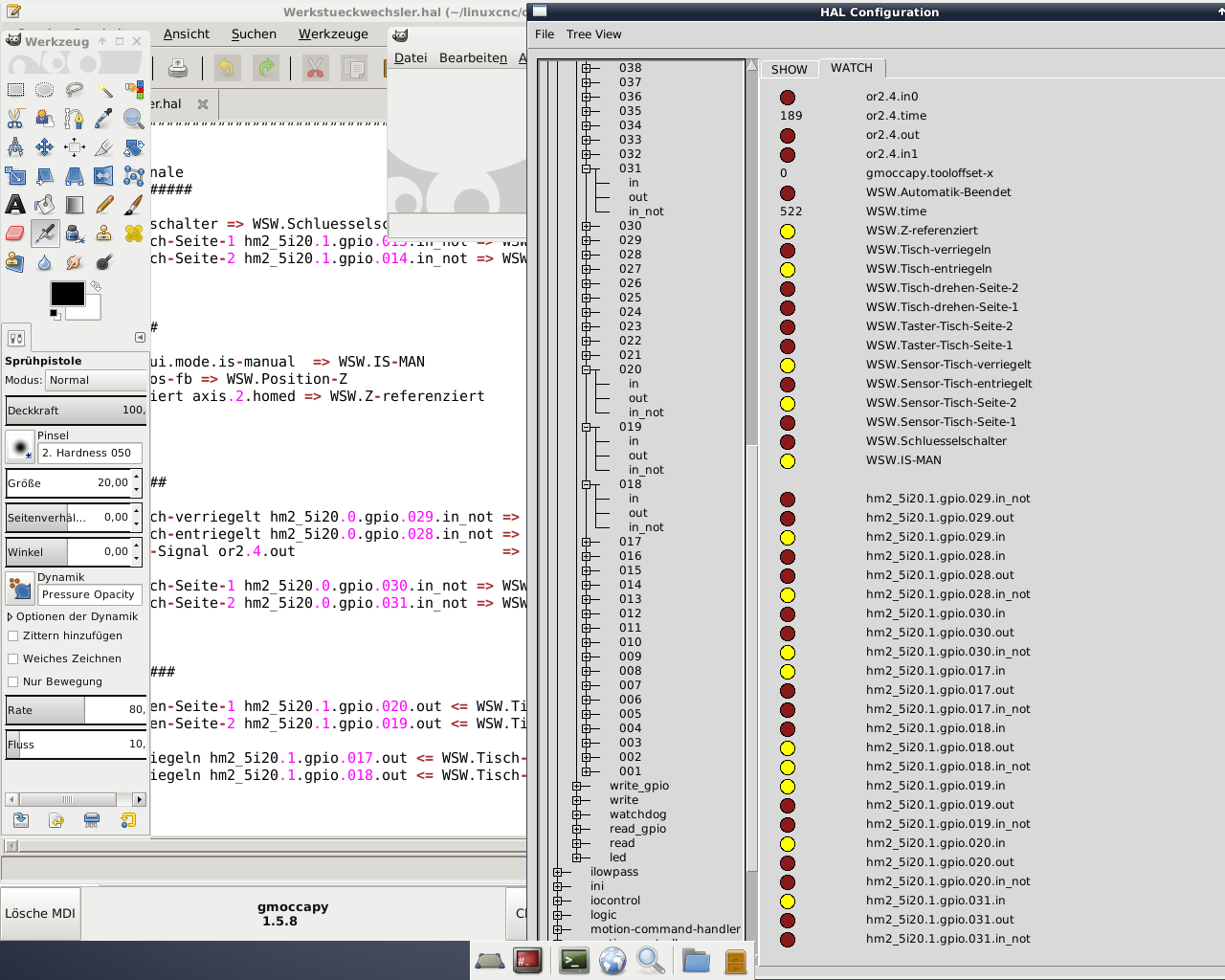

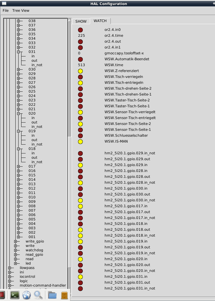

In dieser Configuration bekomme ich ich immer die Fehlermeldung :
Kann auch sein das bei der Erneuerung der Festo-teile und Verkabelung was schief gelaufen ist
Wie kann man die pin mit Hal-cmd eineln ansteuern ? (Beispiel)
44 Achtung: Drehbewegung zu langsam evtl. durch Druckmangel oder Sensor reagiert nicht!Kann auch sein das bei der Erneuerung der Festo-teile und Verkabelung was schief gelaufen ist
