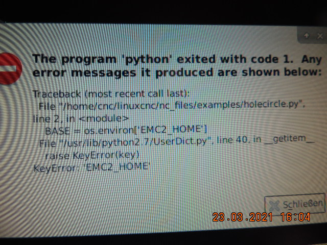

when i start gmocappy it shows :
The programm python exited with code1
file"/home/cnc/linuxcnc/nc_files/examples/holecorcle.py.line2,in module
Base=os.environ(EMC2Home)
File"/usr/lib/python2.7/UserDict.py".line40.in _getitemraise KeyError (key)
KeyError:ÉMC"_Home
what can i do
greetings Thomas
KeyError:ÉMC"_Home
what can i do
greetings Thomas

It seems you try to load a ngc file at start up, and that one seems to be an very old out of date one.
Just erase the preference file in your home dir and start again and report.
Holecircle. Py is not part of gmoccapy.
Norbert

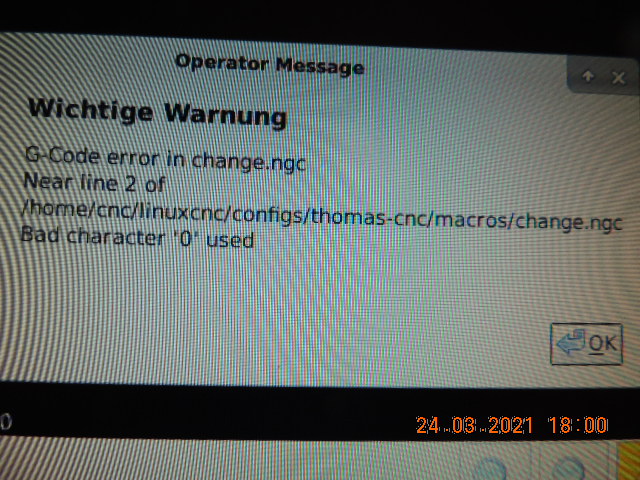

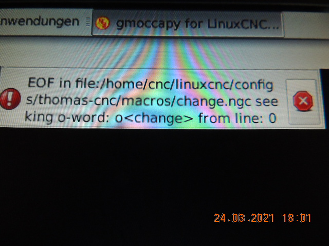

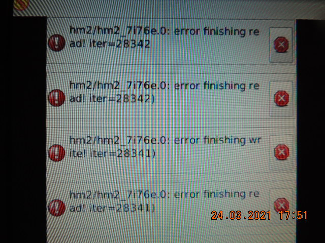

Hallo Norbert
Gehe mal davon aus das wir deutsch schreiben können.
Nachdem ich Python in den Papierkerb verschoben habe öffnete sich Gmocappy sehr sehr langsam und reagiert überhaupt nicht.
Nach wiederherstellung von Python reagierte Gmocappy wieder.Es kamen neue Fehlermeldungen und der Werkzeugwechsel funktioniert nicht mehr.

Hallo,
please post the complete config folder and please inform if you start from rip-environment or with LinuxCNC release you use.
Norbert
P.S. Englisch ist hier besser, dann können andere auch davon profitieren.
Schau mal in den Quelltext, da steht meine Email Adresse, dann kannst du mich auch per Mail erreichen.
