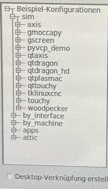

Habe aber paar verschiedene sim ausprobiert und nur bei plasmac tritt dieses problem auf.

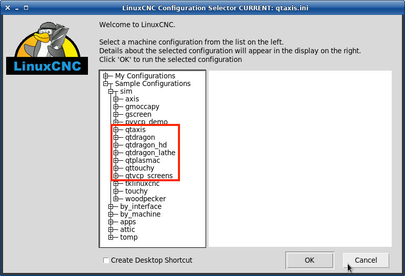

Die Sims, die mit „qt“ beginnen, sind QtVCP-Sims.
