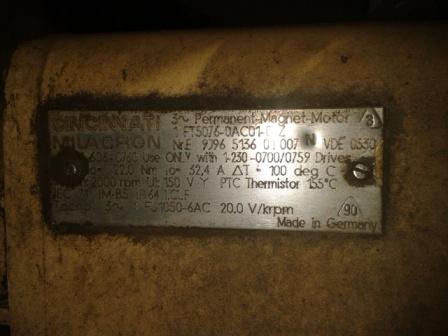

En realidad este no es un proyecto complicado, pero pienso que debes tener claro que no es algo que uno nomeralmente utilizaria como proyecto de aprendizaje. La complejidad se vera aparente cuando intente controlar las dos torretas a la misma ves, ya que una torreta a la ves es lo mismo que nadamas tener una sola torreta en terminos de produccion.
Un servo de 23 NM es approximadamente un servo de 5Kw. Si yo fuera adivino, yo diria que este servo de 5kw es el de el eje del husillo, ya que la mayoria de estas maquinas utilizan servos de 1.5kw a 3 kw en los ejes. Si me hiciezes el favor de verificar y tal ves tomarles fotos a las plaquetas de los servos, nos seria de mucha ayuda.
Frank

Amigo, gracias por tu respuesta.
Pues complejo para mi que nunca lo he hecho. pero de todas maneras quiero verla operativa.
esta es la placa de los servos.

10 Aug 2012 19:19 #23041 by dangercraft
Replied by dangercraft on topic Re:orientation linuxcnc
Viloria,
Todos los servo motores son identicos? Esa maquina debe llevar por lo minimo 4 servos, mas el motor del husillo (que tambien pudiera ser un servo, ) mas los dos motores de los cambiadores de las torretas, mas el posicionador de barra. A lo que me referia es que le tomes ls datos a todos los motores para que podamos ver que tenemos entre manos.

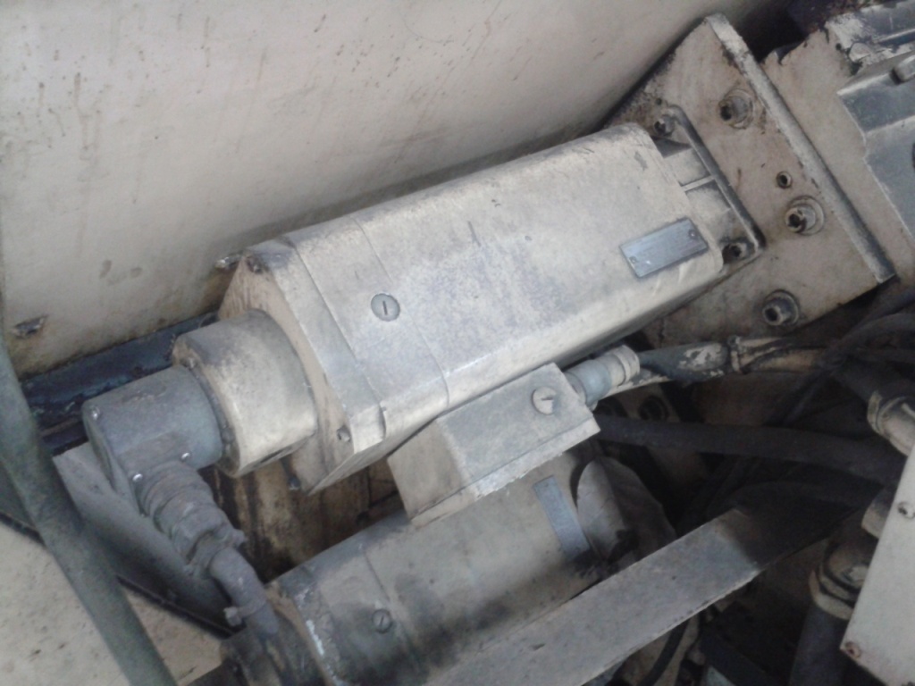

10 Aug 2012 19:40 #23043 by jlviloria
Replied by jlviloria on topic Re:orientation linuxcnc
Francisco.
Bueno ya entrando en materia:
tiene 2 servomotores 22Nm, 32.4 A -- 2000rpm
tiene 2 servomotores 12Nm , 25.5 A --- 3000rpm
El motor del husillo, RPM MAX 3500, 50HP, 185 AMPS, 220Voltios
Los motores de las torretas no logro verlos, pero quiero agregarles servomotores. claro que aun sin ver un presupuesto.
Amigo yo pienso que puede quedar bien con unos servos de menos potencias 1.5Kws como los que me escribiste en el hilo anterior. cual es tu recomendacion
gracias.

10 Aug 2012 21:53 #23050 by dangercraft
Jorge,
Mi premera impresion es que debes tratar de utilizar los motores que vienen con la maquina y tratar de adaptarles amplificadores a los motores existentes (si los amplificadores existentes no funcionan), lo cual no creo que sea muy dificil. Esta es una maquina de trabajo pesado y pienso que vale la pena ponerla a trabajar como tal... ademas costaria menos utilizar los motores originales. Dejame darle vuelta al problema este fin de semana y el lunes retomamos el tema.
Saludos cordiales,
Francisco
