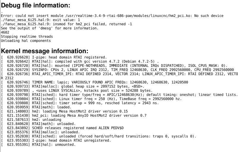

Line 9 cause problem this is specified in the log
Are you are able to start config with the same line in other files ?
loadrt hm2_pci config=" num_encoders=1 num_pwmgens=0 num_stepgens=5 sserial_port_0=00xxxx"
I know nothing about hm2_pci sorry
Replied by alkabal on topic spindle orient
discussion avec Andy Pugh et Alkabal. Ces deux gars-là sont des spécialistes de linuxcnc
C'est vrai pour Andy mais je ne pretendrais pas etre expert pour ma part ! (Je commence tout juste a étre a peu pres a l'aise avec certains points...)

Replied by PCW on topic spindle orient
"no such device" means the the 6i25 card was not found for some reason
what does
lspci
report?

loadrt hm2_pci config="num_encoders=1 num_pwmgens=0 num_stepgens=5 sserial_port_0=00xxxx"
Notice the missing space after "
Replied by tommylight on topic spindle orient
Should be:loadrt hm2_pci config=" num_encoders=1 num_pwmgens=0 num_stepgens=5 sserial_port_0=00xxxx"

15 Jan 2021 06:49 #195410
by jefsaro
Replied by jefsaro on topic spindle orient
heureusement que vous etes la , j 'ai fait le test rien ne change

15 Jan 2021 07:00 #195412
by jefsaro
alors , j' ai repris la confifg complete qui est sur l 'autre pc et qui fonctionne , quand je le met sur le 2e pc , c 'est toujours la meme erreur , ne faut il pas que je flash la mesa?
