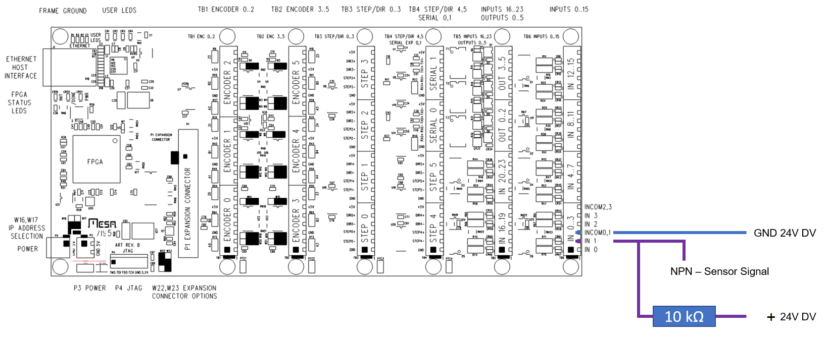

NPN Sensor wird nicht erkannt

Du musst den MESA Input Pin mit dem Signal vom Sensor UND mit einem Widerstand (z.B. 10k) zwischen Input Pin und +24VDC verbinden...

Replied by tommylight on topic NPN Sensor wird nicht erkannt
Ja das soll "funken" ????
That should work, i just added 10K resistors to Mesa 7i96 on the inputs.

28 Apr 2022 15:04 #241495
by Muecke
10K Widerstände habe ich hier, das kann ich gleich testen:-)
Replied by Muecke on topic NPN Sensor wird nicht erkannt
Was meinst du damit?Ja das soll "funken" ????
Ok, ich dachte das muss man abhängig von V und A berechnen ...That should work, i just added 10K resistors to Mesa 7i96 on the inputs.

28 Apr 2022 15:17 #241497
by itsme
Replied by itsme on topic NPN Sensor wird nicht erkannt
Was soll denn diese komische Bezeichnung "GND 24V DV" darstellen?
Entweder es ist GND oder 24V, nicht beides gleichzeitig.

28 Apr 2022 15:24 #241498
by Muecke
Ich kenne das so das man Pol (GND / +) schreibt dann von welchen (24V) und dann die Art des Stromes (DC / AC)
Ist das so nicht richtig?
Es ist also GND der 24VDC Strom Versorgung.
Oh das ist ein Tipphehler, sollte DC sein.Was soll denn diese komische Bezeichnung "GND 24V DV" darstellen?

28 Apr 2022 15:25 #241499
by Muecke
Bevor ich es vergesse zu sagen, hat Funktioniert.

Replied by PCW on topic NPN Sensor wird nicht erkannt
The 7I96 should not need external resistors for NPN or PNP sensors
(though you may need external resistors if you mix different types of sensors)

28 Apr 2022 15:35 #241501
by spicer
Replied by spicer on topic NPN Sensor wird nicht erkannt
Ich schliesse immer alle GND's zusammen.

28 Apr 2022 15:37 #241503
by Muecke
ich bin mir da nicht sicher gewesen.
Auf der AC Seite 230V habe ich alle PE zusammen gezogen.
Die GNG also das minus (-) der Netzteile Ausgangsseite habe ich nicht zusammen geschaltet.
War mir nicht sicher ob die Mesa das mag, die hat ja 5v Versorgung und 24v Schaltung Spannung.
