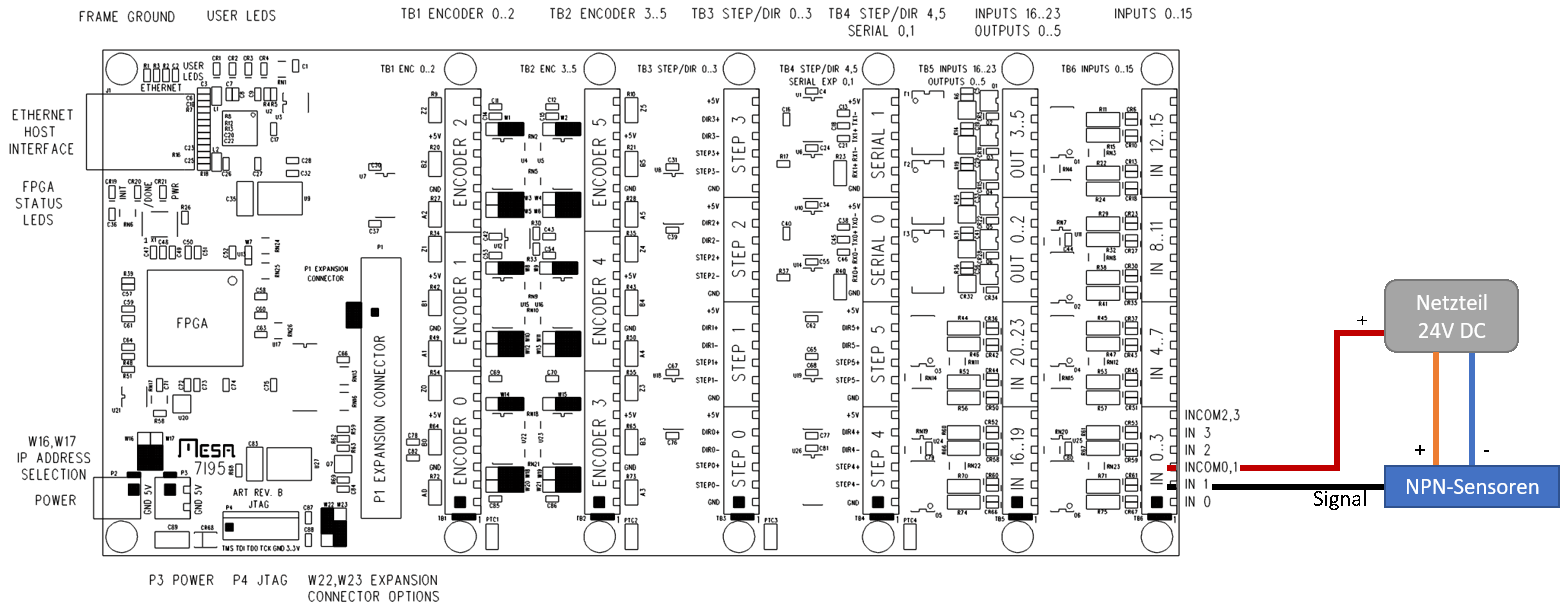

Replied by PCW on topic NPN Sensor wird nicht erkannt
Beachten Sie, dass Sie keine Pullup- oder Pulldown-Widerstände benötigen
mit isolierten Eingängen 7I95.
NPN-Sensoren oder Kontaktschluss zu GND:
Verbinden Sie den gemeinsamen Eingang 7I95 mit +24 V
PNP-Sensoren oder Kontaktschluss zu +24V:
Verbinden Sie den gemeinsamen Eingang von 7I95 mit GND

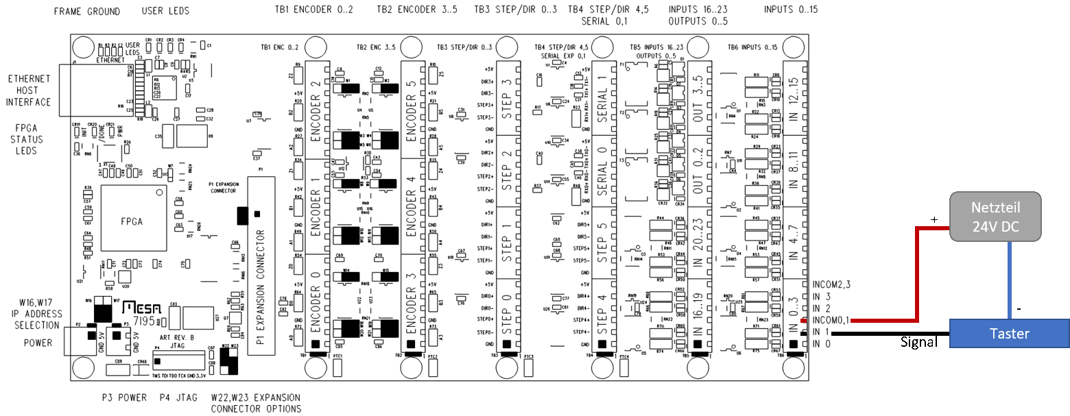

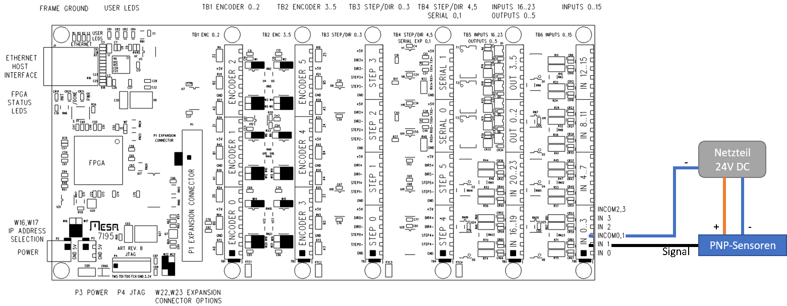

Ok, ich habe da immer mein Probleme mit daher habe ich das in Zeichnungen zusammen gefasst.
Wäre nett wenn du das Kornrolliren könntest ob ich es richtig verstanden habe.
NPN-Sensoren
Mesa 7i95
TB6-3 [in COM 0, 1] => +24V DC
TB6-2 [INPUT 1] =====> NPN-Sensor [Signal] [Schwarz]
NPN-Sensor [Braum] ===> +24V DC
NPN-Sensor [Blau] ====> GND 24V DC
Bild: NPN-Sensor
Taster (Kontaktschluss)
Mesa 7i95
TB6-2 [INPUT 1] =====> Taster [Schwarz]
Taster [Blau] ====> GND 24V DC
Bild: Taster
PNP-Sensoren
Mesa 7i95
TB6-3 [in COM 0, 1] => GND 24V DC
TB6-2 [INPUT 1] =====> PNP-Sensor [Signal] [Schwarz]
Bild: PNP-Sensor
Wenn das so stimmt dann habe ich an der Mesa + und - vertauscht bei den Eingängen *Rissen Augen* ich hoffe das ist noch nicht so schlimm. Doch das muss ich dann noch abändern.
